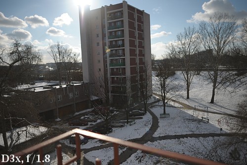

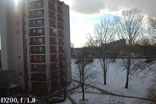

Sigma 1.8/28 dość dobrze pracuje pod ostre światło. W przypadku współpracy z matrycą formatu APS-C/DX, przy umieszczeniu słońca w lewym-górnym rogu kadru, daje się złapać dający się we znaki kolorowy artefakt położony lekko na lewo od centrum obrazu. Jest on największy dla maksymalnego otworu. Wraz z przymykaniem jego intensywność maleje, ale za to pojawia się więcej mniejszych i mniej intensywnych blików w linii łączącej słońce z oryginalnym artefaktem. W zasadzie bardzo podobne zachowanie odnotowaliśmy na pełnej klatce, co widać na poniższych przykładach.
Sigma 28 mm f/1.8 EX DG Aspherical Macro - Odblaski i transmisja
