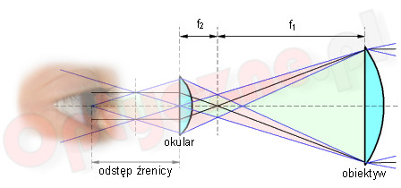

Odstęp źrenicy
Jest to parametr mówiący nam w jakiej maksymalnej odległości od okularu
możemy trzymać oko i wciąż nie tracić nic z pola widzenia sprzętu.
Kiepskiej jakości lornetki mają odstęp na poziomie 10mm lub
mniejsze, średniej jakości od 11 do 15 mm, dobrej od 16 do 19 mm, a bardzo dobrej 20mm lub więcej.
Odstęp źrenicy jest parametrem bardzo ważnym dla osób, które mają wadę wzroku zwaną astygmatyzmem. Te osoby nie powinny, patrząc przez lornetkę, zdejmować swoich okularów. Przez to jednak ich źrenice są odsunięte od okularów lornetki i używanie lornetki o małej wartości odstępu może spowodować utratę części światła zbieranego przez instrument.
