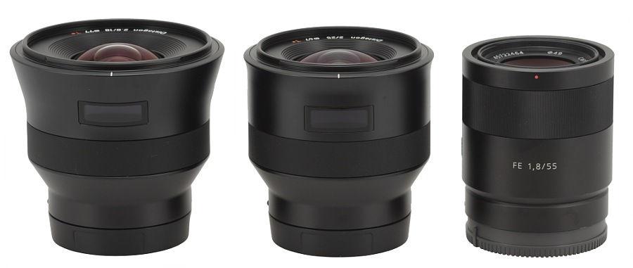

Na poniższym zdjęciu Batis 2/25 stoi obok swojego brata o parametrach 2.8/18 oraz obok Sonnara 1.8/55 FA.

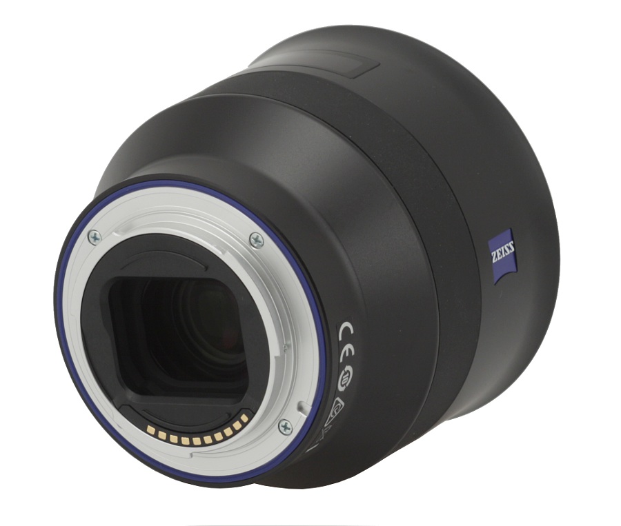

Testowany obiektyw rozpoczyna się metalowym bagnetem, który otacza styki i wykonane z tworzywa sztucznego czarne okienko o rozmiarach 29×24 mm. Okienko to osłania wewnętrzny tubus obiektywu, który jest ładnie wyczerniony i zmatowiony, ale też wykonano go z tworzywa sztucznego. To trochę tłumaczy zaskakująco małą wagę obiektywu, który z zewnątrz jest metalowy, a w środku zawiera sporo elementów plastikowych.
Tylna soczewka jest nieruchoma i ma średnicę około 2.5 cm. Nie ma ona jednak przekroju kołowego, bo umieszczono ją w kolejnym okienku o rozmiarach trochę mniejszych od samej soczewki. Od strony bagnetu nie widać żadnych szpar, ani elementów elektroniki. Obiektyw jest uszczelniony i odporny na wnikanie kurzu oraz zachlapania.

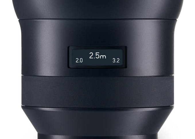

Ponad pierścieniem znajdziemy okienko ze skalą odległości i głębi ostrości. Okienko owo to nic innego jak wyświetlacz ciekłokrystaliczny, który uruchamia się dopiero w momencie, gdy włączymy aparat i przełączymy go w tryb manualnego ustawiania ostrości. Wtedy ujrzymy w nim wyświetloną odległość, na którą ustawiona jest ostrość i zakres głębi.
Szczerze mówiąc nie przepadam za takimi elektronicznymi wodotryskami. Nie dość, że obiektyw pożera wtedy energię z baterii, która w Sony A7R II i tak jest mocno eksploatowana przez elektronikę aparatu, to jeszcze sama skala świeci. W dzień nie jest to żadnym problemem, ale jeśli używamy obiektywu w nocy, może denerwować.

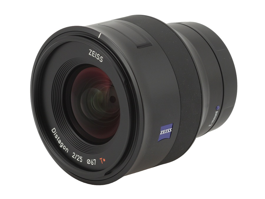

Na samym końcu obiektyw lekko się poszerza i przechodzi w bagnet do mocowania osłony przeciwsłonecznej. Przednia soczewka jest nieruchoma i ma średnicę 41 mm. Otacza ją napis „ZEISS Distagon 2/25 ⌀67 T*” oraz nierotujące mocowanie filtrów o średnicy 67 mm.

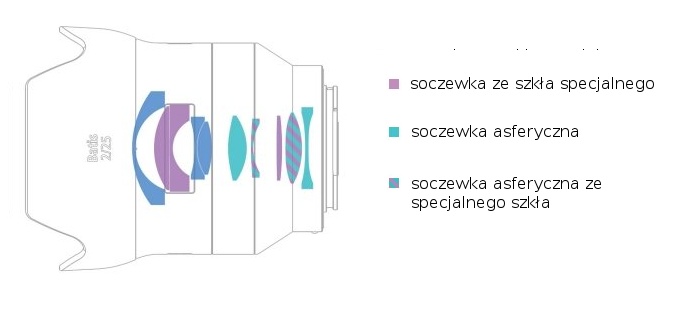

Jeśli chodzi o konstrukcję wewnętrzną, mamy tutaj do czynienia z 10 soczewkami ustawionymi w 8 grupach. Zastosowano trzy elementy ze specjalnego rodzaju szkła, dwa elementy asferyczne oraz dwa, które są jednocześnie wykonane ze specjalnego rodzaju szkła i asferyczne. Wewnątrz znajdziemy jeszcze przysłonę o dziewięciu listkach, którą możemy domknąć maksymalnie do wartości f/22.

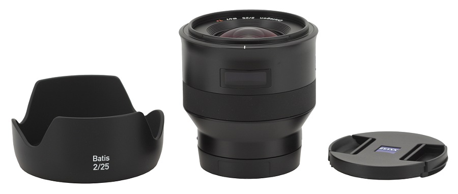

Kupujący dostaje w zestawie oba dekielki i tulipanową osłonę przeciwsłoneczną. Szkoda, że w zestawie nie ma żadnego futerału. Przy cenie 6000 zł, jaką musimy zapłacić za obiektyw, taki dodatek byłby mile widziany.
