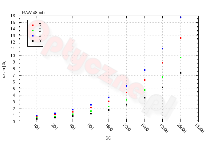

Przyjrzyjmy się teraz wynikom pomiarów. Te uzyskaliśmy programem Imatest na podstawie surowych zdjęć tablicy Kodaka Q-14, przekonwertowanych wcześniej do 24-bitowych TIFF-ów.
Panasonic Lumix DMC-GX9  - Szumy i jakość obrazu w RAW
Do przebiegu wykresu nie mamy zastrzeżeń. Wraz ze wzrostem czułości szum rośnie wykładniczo i nie widzimy niepokojących załamań. Dodatkowo, poszczególne składowe szumu są wyraźnie oddzielone. Nic zatem nie wskazuje na to, by surowe pliki były odszumiane. Przejdźmy więc teraz do porównania składowej luminancji dla testowanego bezlusterkowca i trzech innych aparatów. Odpowiedni wykres prezentujemy poniżej.
Powyższy wykres w gruncie rzeczy potwierdza nasze obserwacje poczynione na podstawie analizy wycinków zdjęć. Wśród aparatów wybranych do powyższego zestawienia, Lumix GX9 charakteryzuje się niestety najwyższym poziomem szumu. Dla ISO 6400 ustępuje on Sony A6300 o ponad 1 EV (warto zwrócić uwagę na odszumianie w tym aparacie), a Olympusowi o ok. 2/3 EV. Najlepiej wypada aparat Fujifilm, którego przewaga nad GX9 to prawie 2 EV.
