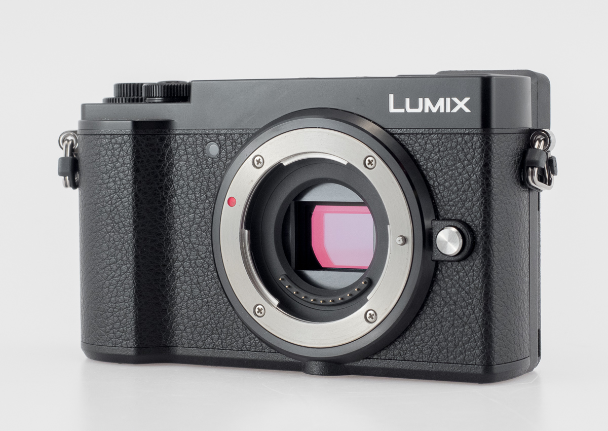

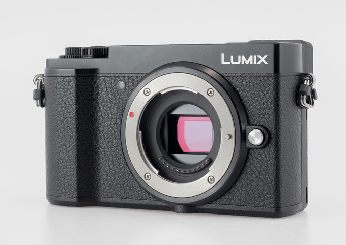

Budowa, jakość wykonania i funkcjonalność
Pod względem wielkości i ciężaru korpusu Panasonikowi GX9 bliżej jest do modelu GX80 niż GX8. Do jakości wykonania aparatu nie mamy zastrzeżeń. Konstrukcja wygląda na solidną, zachowuje należytą sztywność, a poszczególne elementy obudowy są dobrze do siebie dopasowane. Na jakość użytych materiałów także nie można narzekać, górny i dolny panel obudowy są metalowe. Nie ma jednak co liczyć na uszczelnienia chroniące aparat przed niekorzystnym wpływem warunków zewnętrznych.
W Panasoniku GX9, w zakresie elementów sterujących, odnajdziemy sporo podobieństw do rozwiązań z modelu GX80. Są też zmiany na plus, np. obecność przełącznika trybów AF. Generalnie funkcjonalność przycisków i pokręteł jest wysoka, na co wpływ mają również szerokie opcje ich programowania.
Menu w GX9 zostało zorganizowane w analogiczny sposób jak np. w modelu G9. Względem GX8 zostało ono wizualnie odświeżone, zasadniczo jednak układ pozostał ten sam. Trzeba przyznać, że jest ono bogate w różnego rodzaju opcje i ustawienia, zatem skonfigurowanie aparatu pod własne potrzeby nie powinno stanowić problemu. Warto również pochwalić podręczne menu, które dostępne jest w dwóch postaciach: predefiniowanej lub ustalanej przez użytkownika.
W GX9 mamy ekran LCD o przekątnej 3" i rozdzielczości 1.24 miliona punktów. Wyświetlacz możemy odchylać w górę (maksymalnie do 80 stopni) oraz w dół (do 45 stopni). Tak jak w innych bezlusterkowcach Panasonika, ekran umożliwia dotykową obsługę i rozwiązanie to oferuje porównywalnie dobrą funkcjonalność jak w innych Lumiksach. Obraz generowany przez wyświetlacz charakteryzuje się dobrą jakością, ale praca w ostrym słońcu nie zachwyca. W takiej sytuacji odbicia otoczenia są łatwo zauważalne i niestety potrafią czasami przeszkadzać.
W GX9 wizjer ma rozdzielczość 2 764 800 punktów, proporcje obrazu 16:9, powiększenie: 1.39x, a punkt oczny wynosi 17.5 mm. Jego podstawowe parametry są zatem takie same jak celownika w GX80, zachowano na szczęście ciekawą funkcjonalność z GX8, mianowicie możliwość odchylania wizjera w górę. Powiększenie obrazu robi pozytywne wrażenie, jednak całość psuje irytujący efekt „tęczy”. W słabszym świetle łatwo daje się zauważyć smużenie.
Zaletą testowanego Lumiksa jest bez wątpienia rozbudowany tryb filmowania. Do dyspozycji mamy nagrywanie filmów 4K, Full HD i HD, pełną kontrolę ekspozycji oraz stabilizację. W trybie rejestracji możemy się wspomagać takimi funkcjami jak: focus-peaking, zebra, dotykowe sterowanie, czy filtry efektowe. Warto jednak zwrócić uwagę, że przy filmowaniu w jakości 4K zwężeniu ulega obszar rejestrowanego kadru (ok. 1.2x). Zabrakło niestety możliwości podłączenia zewnętrznego mikrofonu.
Użytkowanie i ergonomia
Rękojeść jest dość wąska i płytka, zatem chwyt nie należy do szczególnie pewnych. Na domiar tego materiał ją pokrywający jest stosunkowo śliski. Przy lekkich obiektywach problem w zasadzie nie zaistnieje, ale po podpięciu np. „panaleiki” 50–200 wygoda użytkowania wyraźnie spada. Warto natomiast docenić dobrą ergonomię elementów sterujących. Dwa pokrętła w połączeniu z dostępnymi przyciskami, możliwością programowania wielu z nich oraz podręcznym menu zapewniają szybki i swobodny dostęp do sporej ilości ustawień.
