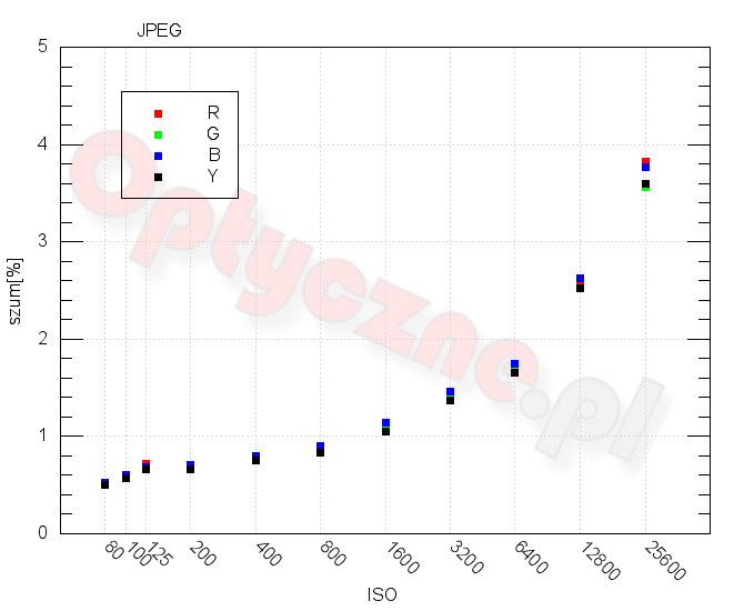

Szum
Pomiar szumów wykonujemy na zdjęciach tablicy Kodak Q-14, korzystając z programu Imatest. Poniżej przedstawiamy wyniki dla plików JPEG:
Panasonic Lumix DC-TZ200 - Jakość obrazu JPEG
Generalnie, rozważając natywne czułości pierwsze poważne załamanie zauważymy już dla czułości ISO 800. Widać jednak, że odszumianie stosowane jest od najniższych wartości ISO, gdyż składowe szumu RGBY mają równą wartość.
Poniżej przedstawiamy wycinki sceny testowej zarejestrowanej w formacie JPEG na najmniejszym możliwym do ustawienia wyostrzaniu.
By porównać uzyskane próbki z innymi aparatami, należy wybrać z rozwijanych list odpowiednie modele oraz zaznaczyć czułość, dla której mają być podane wyniki. W efekcie zostanie zaktualizowana poniższa tabelka nowymi wycinkami testowej scenki.
Najbardziej ostre wydają się wycinki z Lumixa oraz Sony. Powód jest prosty – Canon nie stosuje wyostrzania przy najniższym jego parametrze. Widać również, że najmocniejsze algorytmy odszumiania aplikuje na zdjęcia Panasonic oraz Canon, w efekcie czego na wyższych czułościach to w tych aparatach wyróżnimy najmniej szczegółów.
Dobrą jakością obrazu będziemy się cieszyć do ISO 1600. Przy ISO 3200 stracimy już nieco na szczegółowości, ale wciąż w pewnych sytuacjach możemy wykorzystać tę czułość. Od ISO 6400 z kolei obraz jest już bezużyteczny.
