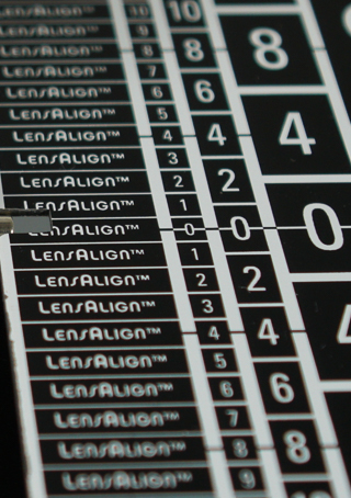

Korygowanie podłużnej aberracji chromatycznej nie wzbudza poważniejszych zastrzeżeń. Zabarwienie obrazów pozaogniskowych daje się zauważyć, ale jest ono co najwyżej średnie.
f/2.8 f/4
Carl Zeiss Batis 18 mm f/2.8 - Aberracja chromatyczna i sferyczna Carl Zeiss Batis 18 mm f/2.8 - Aberracja chromatyczna i sferyczna
