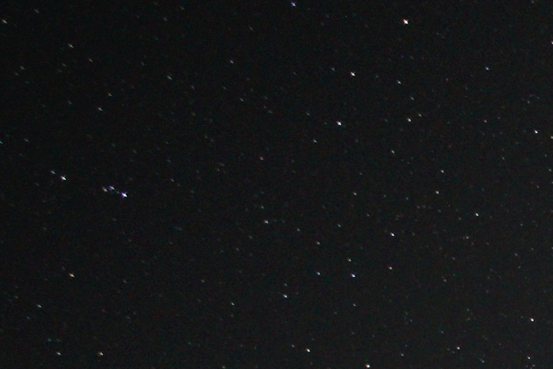

Najlepszą próbą ukazującą problemy z aberracją komatyczną jest zdjęcie rozgwieżdżonego nieba. Zdjęcie przedstawione poniżej to wycinek kadru z aparatu A7R II z użyciem przysłony f/4.
Carl Zeiss Batis 18 mm f/2.8 - Koma, astygmatyzm i bokeh
Kolejnym zdjęciem jest przykład dla f/2.8, w tym wypadku zmieniliśmy jasność, by wyrównać różnice ekspozycji wynikające z winiety.
Oryginalny obraz, z którego został pobrany powyższy wycinek, umieściliśmy w galerii przykładowych zdjęć. Musimy podkreślić, że to, co widzimy, nie jest problemem jedynie dla astrofotografii. Koma i inne wady pociągają za sobą spadek rozdzielczości obrazu, który zobaczymy także w codziennych zdjęciach.
