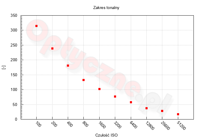

Zakres tonalny
Zakres tonalny, będący miarą liczby rozróżnianych przejść tonalnych pomiędzy skrajnymi wartościami czerni i bieli, mówi nam, jak bardzo szum redukuje jakość zdjęcia powodując posteryzację.
Zakres tonalny wyznaczyliśmy w oparciu o serię zdjęć tablicy Kodak Q-14. Pomiary wykonaliśmy na surowych plikach przekonwertowanych uprzednio do 48-bitowych TIFF-ów bez demozaikowania.
Canon EOS M50 - Zakres i dynamika tonalna
W EOS-ie M50 liczba tonów dla ISO 100 sięga 315, co daje 8.3-bitowy zapis danych. Jest to całkiem niezły wynik, który gwarantuje gładkie przejścia tonalne, bez widocznej posteryzacji. Panasonic GX9 zanotował niewiele mniej – 8.2 EV (dla ISO 200), natomiast Sony A6300 – 8.8 bita. Zwiększanie czułości powoduje degradację zakresu tonalnego, aż do wartości 4.1 bita dla najwyższej czułości. Daje to nam zaledwie 17 przejść tonalnych.

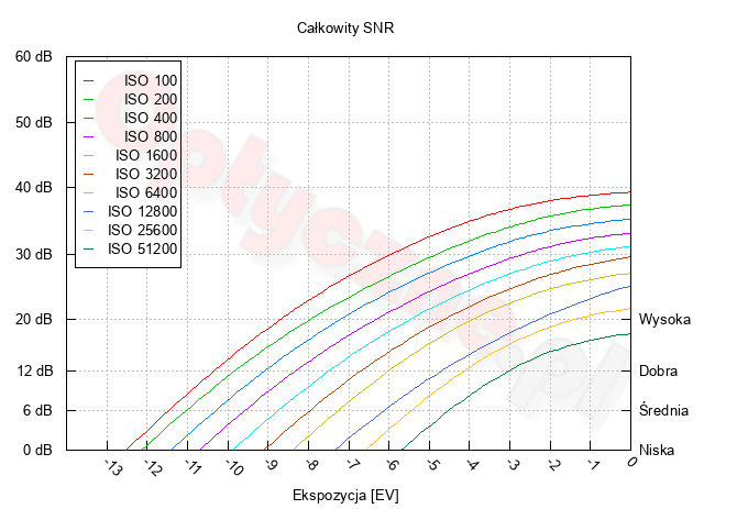

Poniżej przedstawiamy pełne wykresy SNR wygenerowane na podstawie wykonanych pomiarów dla wszystkich czułości aparatu.
Wartość 0 na osi OX oznacza maksymalną wartość, którą aparat może zapisać w pliku RAW. Na prawej osi OY oznaczyliśmy miejsca dla kryteriów SNR=10 (wysoka), 4 (dobra), 2 (średnia) i 1 (niska). Przy pomocy tego wykresu każdy może oszacować dostępną dynamikę dla wybranej przez siebie minimalnej użytecznej jakości obrazu. Wystarczy poprowadzić poziomą linię wzdłuż wybranego kryterium i odczytać wartość na osi OX, dla której linia ta przecina się z wykresem dla odpowiedniej czułości. Gdy np. uznamy za kryterium minimalnej użytecznej jakości 12 dB, widzimy, że dla ISO 1600 dynamika osiąga wartość bliską 7.5 EV.
