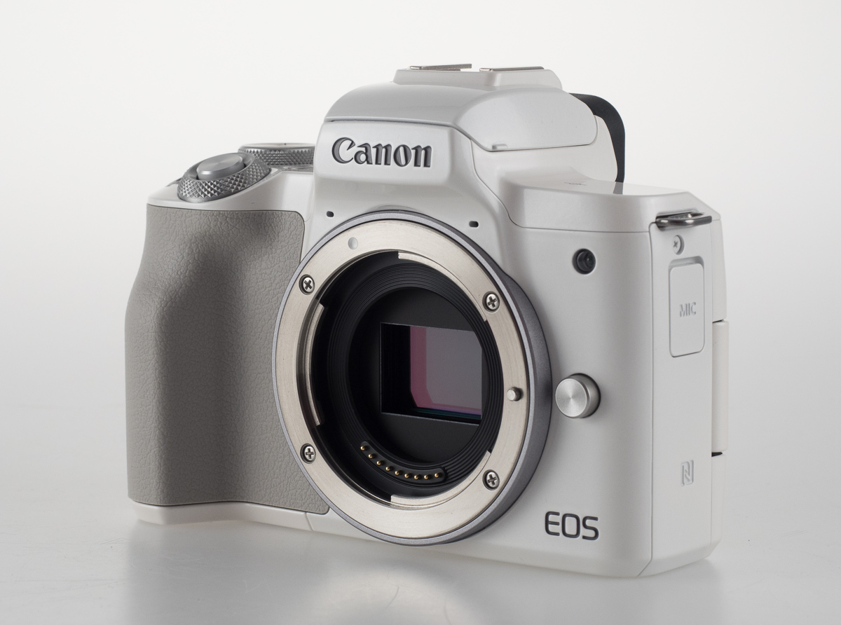

Budowa, jakość wykonania i funkcjonalność
EOS M50 wizualnie przypomina nieco swojego starszego brata M5. W konstrukcji jego szkieletu zastosowano wyłącznie tworzywa sztuczne, nie znajdziemy także uszczelnień. Nie zachwyca jakość wykonania – elementy obudowy wokół gwintu statywowego nie schodzą się dokładnie, zauważyliśmy także drobne luzy przy lampie błyskowej i klapce akumulatora, a pod naciskiem palców obudowa nieco skrzypi. Plusem jest całkiem nieźle wyprofilowana rękojeść oraz materiał ją pokrywający o dobrej przyczepności.
W zakresie elementów sterujących nie mamy w zasadzie co narzekać, choć brakuje drugiego pokrętła sterującego. Możliwości personalizacji przycisków są całkiem bogate – możemy zmienić funkcje siedmiu guzików. Pod względem graficznym menu w EOS-ie M50 wygląda typowo, jak w EOS-ach. Podział na zakładki jest wygodny i pozwala na szybkie przeglądanie. Na plus należy także zaliczyć obecność Mojego Menu.
3-calowy ekran LCD zapewnia dobrej jakości podgląd fotografowanego obrazu. W słoneczny dzień musimy wyraźnie zwiększyć jego jasność, ze względu na spadek czytelności. Niewątpliwym plusem jest możliwość obracania i odchylania ekranu, co ułatwia fotografowanie z nietypowej perspektywy. Dotykowy interfejs, w który wyposażono ekran, oferuje szerokie możliwości w zakresie obsługi aparatu i w praktyce funkcja ta okazuje się być naprawdę wygodna. Zastosowany w M50 OLED-owy wizjer charakteryzuje się wysoką rozdzielczością na poziomie 2 360 000 punktów, a do jakości obrazu nie mamy większych zastrzeżeń. W pozycji „odświeżanie obrazu” w menu lepiej wybrać opcję „płynne”, bowiem wypada ona znacznie lepiej od „oszczędzania energii”. Producent nie podaje konkretnej wartości powiększenia obrazu, jednak celownik w Fujifilm X-E2s (0.62x dla formatu 35 mm) jest nieco większy.
Filmy możemy nagrywać w trybie automatycznym lub manualnym, dającym możliwość regulacji wszystkich parametrów ekspozycji (również w trakcie rejestracji). Przydałyby się jednak także tryby półautomatyczne, takie jak priorytet przysłony czy migawki. Wybór w zakresie jakości nagrywanego materiału nie jest szczególnie duży. Filmy 4K wprawdzie są i do ich jakości nie mamy w zasadzie zastrzeżeń, ale nagrywanie w tym trybie odbywa się z cropem 1.7x, a autofocus działa jedynie na zasadzie detekcji kontrastu. To dość zaskakujące w przypadku sensora Dual Pixel. W testowanym aparacie warto jednak pochwalić możliwość rejestracji filmów poklatkowych.
Użytkowanie i ergonomia
Ergonomia w EOS-ie M50 stoi na całkiem niezłym poziomie. Rękojeść zapewnia rozsądną wygodę trzymania dzięki wyprofilowaniu uchwytu oraz gumowemu pokryciu. Aparat jest jednak stosunkowo niski, co przekłada się na brak podparcia dla małego palca.
