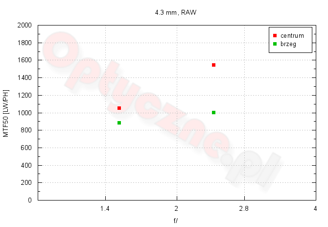

Zacznijmy od wyników otrzymanych dla plików RAW. Poniższy wykres zawiera dane jedynie dla aparatu głównego (4.3 mm), bowiem drugi nie pozwala zapisywać plików RAW.
Samsung Galaxy S9 Plus - Optyka
Maksymalna zdolność rozdzielcza to niespełna 1550 linii na wysokość kadru (LW/PH) dla f/2.4. W teście LG V30 uzyskaliśmy około 100 linii mniej, tyle że dla f/1.6. S9 Plus osiąga niewiele ponad 1000 LW/PH dla f/1.5 w centrum, warto jednak pamiętać o różnicy rozdzielczości sensorów w obu smartfonach, gdy porównujemy ich osiągi.
Dla obu wartości przysłon widzimy dysproporcję pomiędzy centrum a brzegiem kadru we flagowcu Samsunga. Dla f/2.4 jest ona jednak znacznie większa.

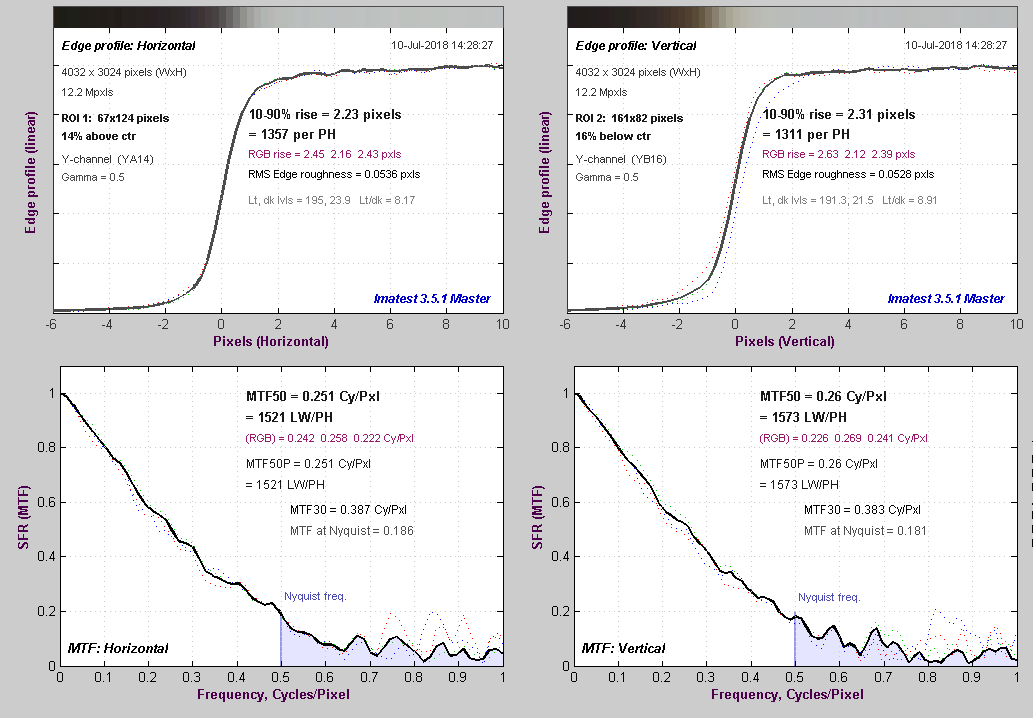

Spójrzmy na przebiegi funkcji MTF dla składowych poziomej i pionowej dla przykładowego pliku RAW.
Przebiegi funkcji MTF oraz profilu na granicy czerni i bieli pokazują, że nie mamy do czynienia z wyostrzaniem plików DNG. Odpowiedzi w częstości Nyquista przekraczają 18%, co oznacza, że zastosowano osłabiony filtr antyaliasingowy lub w ogóle z niego zrezygnowano.

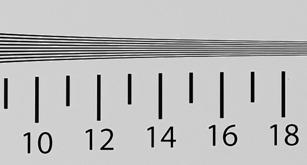

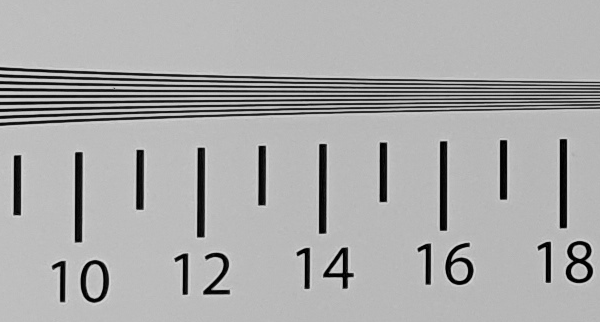

Poniżej prezentujemy wycinki zdjęć tablicy testowej (w formacie JPEG) w skali 1:1 z okolic centrum kadru dla maksymalnej i minimalnej rozdzielczości.
4.3 mm f/2.4
4.3 mm f/1.5
6 mm f/2.4

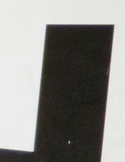

Aberracja chromatyczna
Przypomnijmy, że w naszej ocenie wartości aberracji wykraczające ponad 0.15% są uznawane za bardzo silne i widoczne na zdjęciach. Wyniki w przedziale 0.08–0.14% uznajemy za umiarkowane, a te z zakresu 0.04–0.07% za nieznaczące. Poniżej 0.04% możemy potraktować aberrację jako niezauważalną. Tym razem wyniki przestawiliśmy w postaci tabeli.
JPEG RAW
4.3 mm
f/1.5 0.01 0.013
f/2.4 0.015 0.038
6 mm
f/2.4 0.02 -
Dla głównego aparatu, przy f/2.4 i formatu RAW aberracja zaledwie podchodzi pod poziom nieznaczny. W pozostałych przypadkach jest ona niezauważalna, zatem nie powinna stanowić problemu.

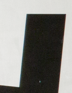

W tabelce poniżej prezentujemy w skali 1:1 wycinki zdjęć tablicy testowej przestawiające krawędzie czerni i bieli z najwyższym i najniższym poziomem aberracji chromatycznej według wyników otrzymanych dla surowych plików wywołanych programem dcraw.
4.3 mm f/2.4 4.3 mm f/1.5
Samsung Galaxy S9 Plus - Optyka Samsung Galaxy S9 Plus - Optyka

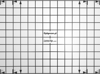

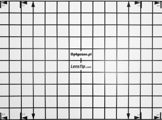

Dystorsja
Wyniki pomiarów podsumowuje poniższa tabela.
4.3 mm 6 mm
JPEG −0.2% 0.42%
RAW −0.27% −
Obiektyw głównego aparatu charakteryzuje się niewielką dystorsją beczkową. Zmierzona wartość dotyczy jednak okolic brzegu kadru. Gdy zbliżamy się do środka, obserwujemy nieznaczne zniekształcenie poduszkowate. To oznacza, że w przypadku obiektywu zastosowanego w Galaxy S9 Plus mamy do czynienia z dystorsją falistą. Na szczęście, poziom tej wady nie jest duży.

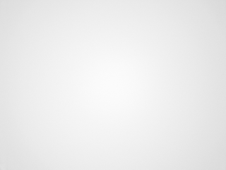

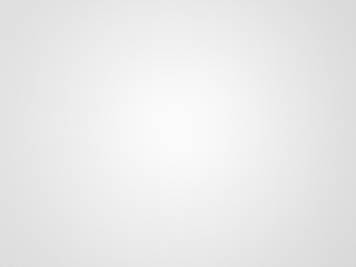

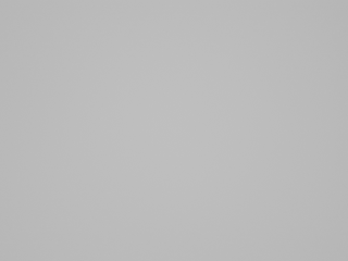

Winietowanie
Pomiary winietowania podsumowuje poniższa tabela.
JPEG RAW
4.3 mm
f/1.5 4.6% (−0.135 EV) 12.5% (−0.385 EV)
f/2.4 3.3% (−0.097 EV) 13.1% (−0.407 EV)
6 mm
f/2.4 7.5% (−0.226 EV) -
Winietowanie nie stanowi problemu w żadnym z testowych pomiarów. Z największymi stratami mamy do czynienia w przypadku głównego aparatu i przysłony f/2.4 dla formatu RAW, a mimo to wynoszą one zaledwie 13% (−0.407 EV).

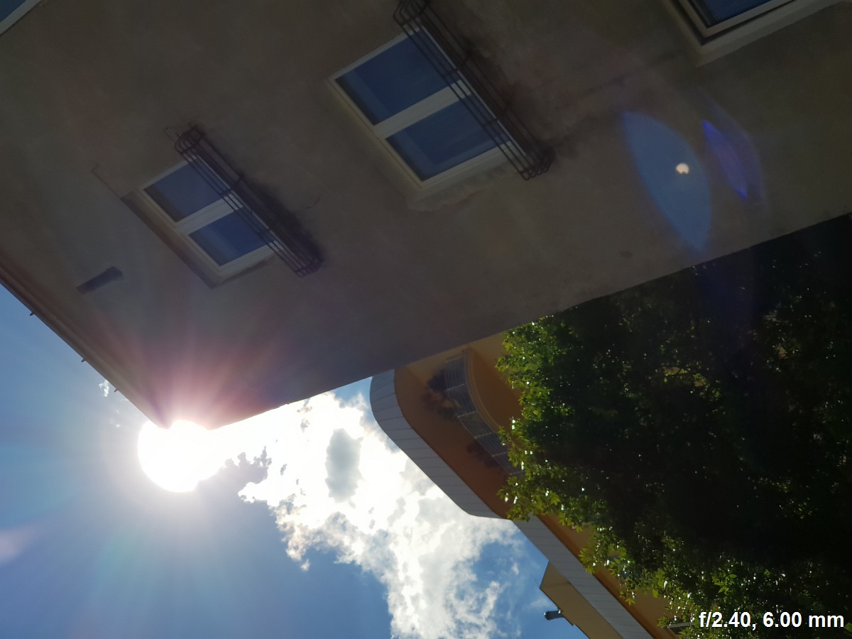

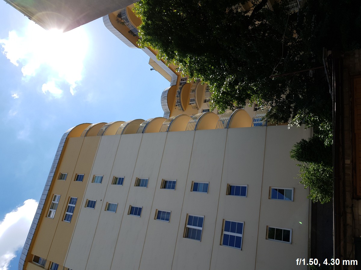

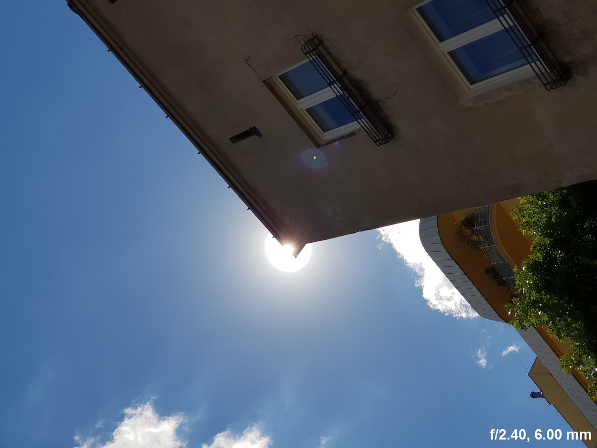

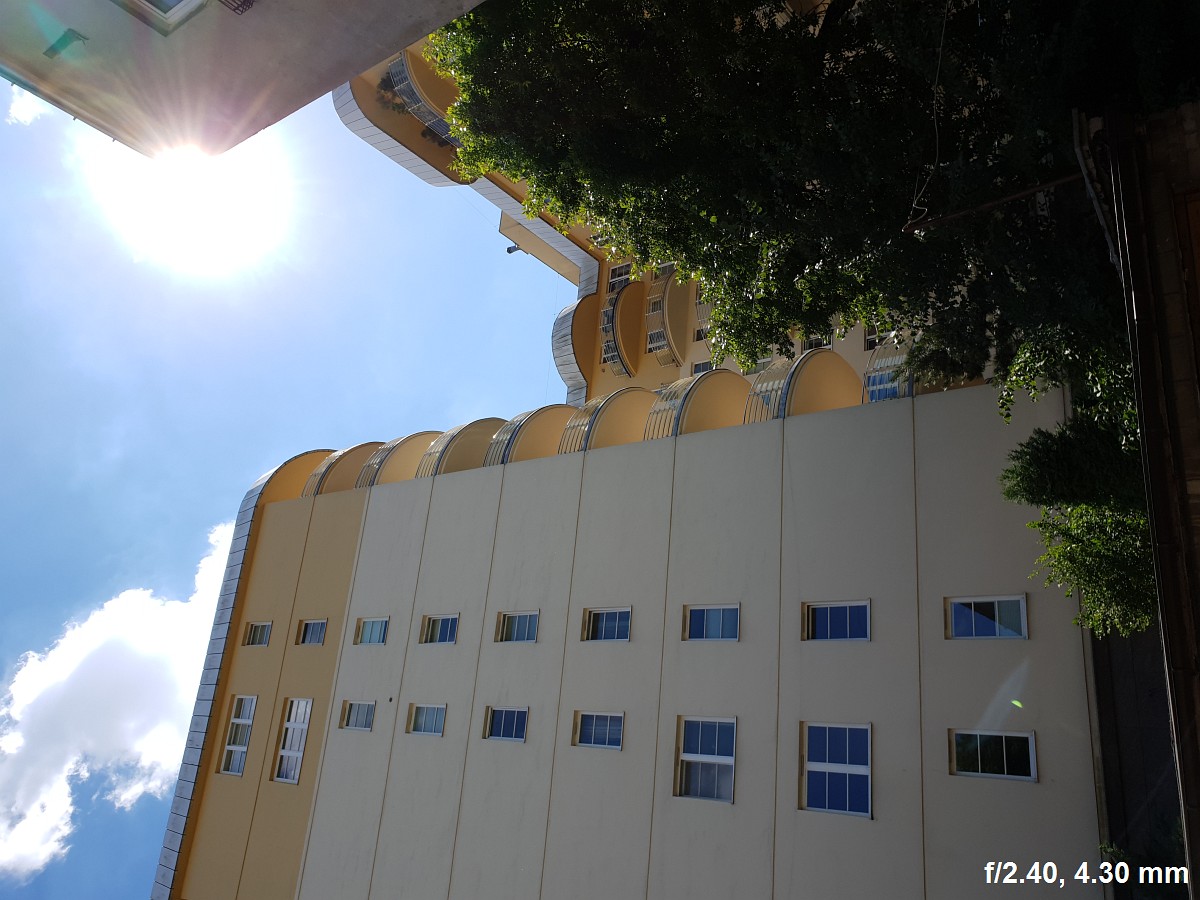

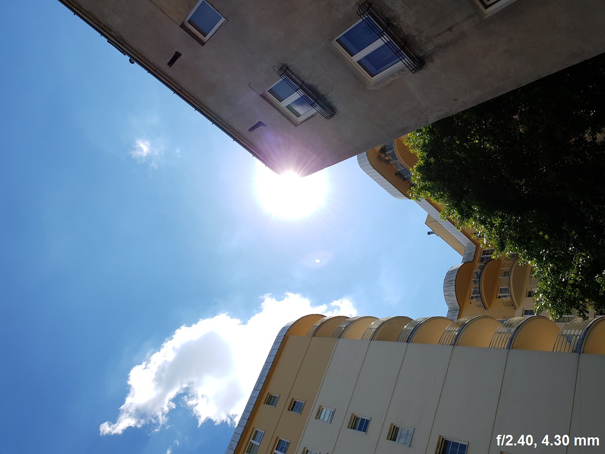

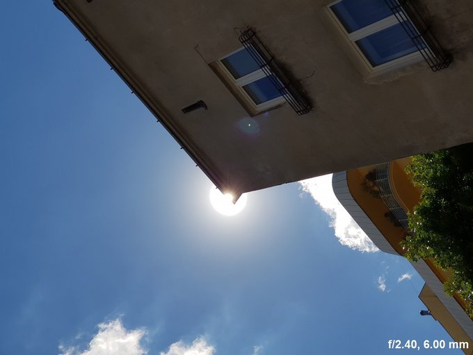

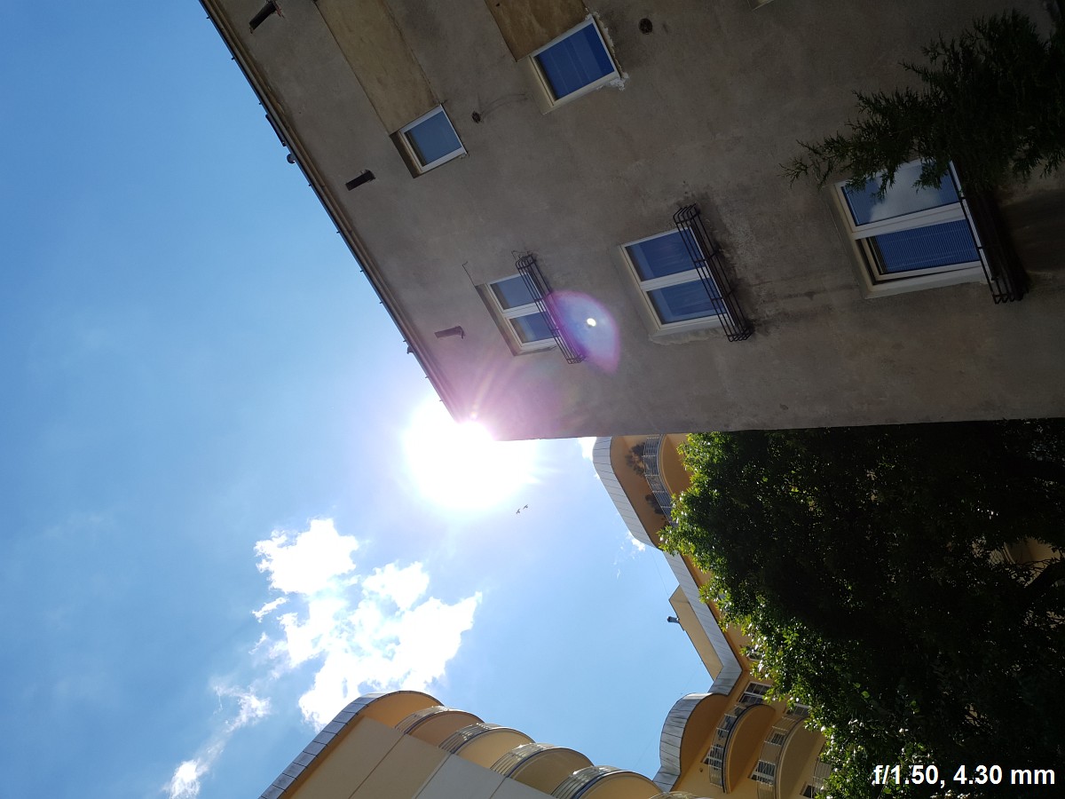

Odblaski
Odblaski mogą dać się we znaki zarówno wtedy, gdy silne źródło światła znajdzie się w rogu kadru, jak i jego centrum. W żadnym przypadku nie zaobserwowaliśmy większego spadku kontrastu.
