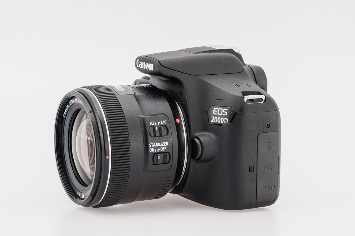

Canon EOS 2000D - Podsumowanie
Dotarliśmy do końca formalnej części testu, czas zatem wypunktować najważniejsze informacje.
Budowa, jakość wykonania i funkcjonalność
Pod względem budowy i jakości wykonania, jak na sprzęt klasy entry level, Canon EOS 2000D prezentuje się nieźle. Jego korpus został w całości wykonany z matowego tworzywa sztucznego, ale mimo to konstrukcja zachowuje sztywność, a poszczególne elementy obudowy są dobrze do siebie dopasowane. Ponadto, zarówno rękojeść, jak i część tylnej obudowy zostały pokryte gumowym materiałem, charakteryzującym się chropowatą powierzchnią i zapewniającym odpowiednią przyczepność. Warto dodać, że najnowszy amatorski EOS ma dokładnie takie same rozmiary jak poprzednik, a różnica w wadze wynosi zaledwie 10 gram.
