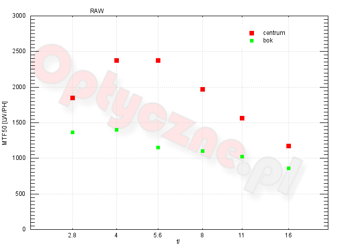

Fujifilm XF10 - Optyka
Maksymalne wyniki w centrum kadru osiągane są dla przysłony f/4.0. Tutaj rezultat XF10 wynosi 2377 LW/PH. Dla przysłony f/5.6 mamy w zasadzie identyczny wynik. Dalsze przymykanie przysłony powoduje stopniową degradację jakości obrazu. Dla X70 spadek rozdzielczości na maksymalnie otwartej przysłonie wynosił 20% – dla testowanego aparatu do czynienia mamy z mocno zbliżoną wartością (22%). Widać zatem, że jakość optyki nie została poprawiona.
Na brzegu kadru rezultaty XF10 są naturalnie niższe, a spadek MTF-ów można nazwać wysokim. Z najmniejszą różnicą spotkamy się dla przysłony f/2.8 – wynik wyższy niż 1300 LW/PH osiągniemy jeszcze dla przysłony f/4.0.

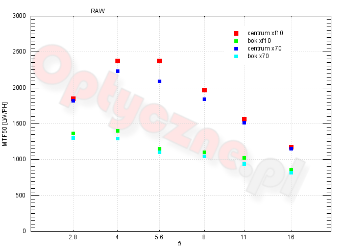

Mimo że XF10 wyposażony jest w matrycę 24-megapikselową, to zysk szczegółowości obrazu względem X70 jest symboliczny, co przedstawia poniższy wykres.
Największy zysk osiągany jest dla przysłony f/5.6. Jeżeli chodzi natomiast o różnicę procentową pomiędzy maksymalnymi rezultatami, to wynosi ona jedynie 6%. To nietypowe zjawisko pomoże wyjaśnić poniższy wykres, przedstawiający przebieg funkcji MTF.

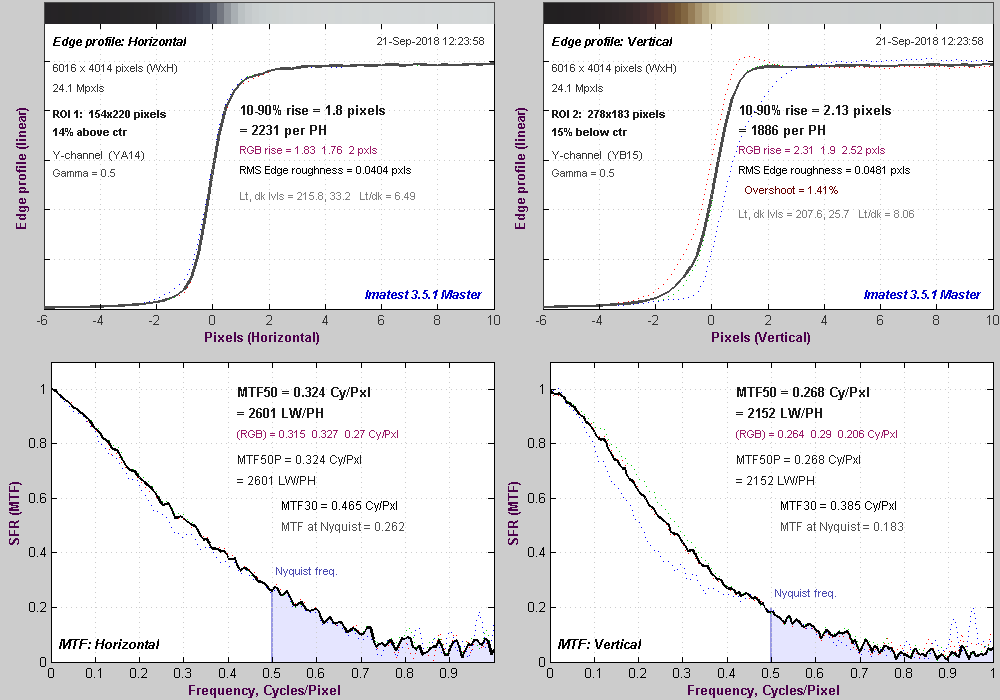

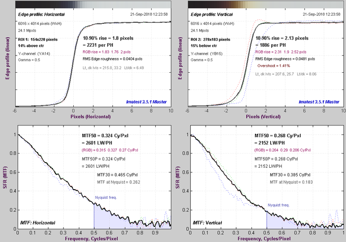

Na początku warto zaznaczyć, że nie mamy podstaw, aby posądzać kompakt o wyostrzanie plików RAW.
Jeżeli spojrzymy na wartości odpowiedzi funkcji MTF w częstości Nyquista dojdziemy do wniosku, że wynoszą one kolejno 26.2% oraz 18.3% dla składowej poziomej i pionowej. X70 posiadał matrycę pozbawioną filtra AA, a wygląda na to, że XF10 posiada osłabiony, asymetryczny filtr dolnoprzepustowy działający tylko dla składowej pionowej. Ogranicza to oczywiście rezultaty aparatu w kategorii rozdzielczości.

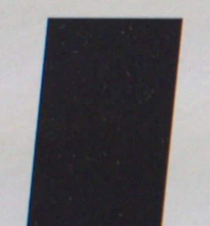

Aberracja chromatyczna

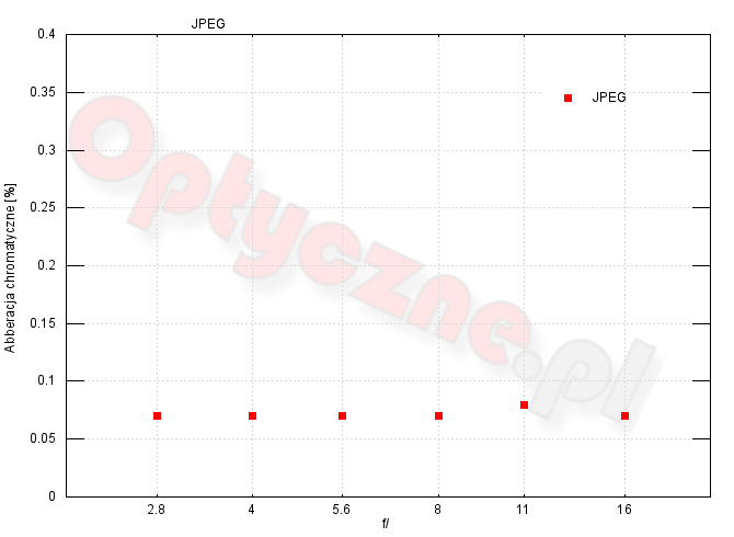

Przypomnijmy, że w naszej ocenie wartości aberracji wykraczające ponad 0.15% są uznawane za bardzo silne i widoczne na zdjęciach. Wyniki w przedziale 0.08–0.14% uznajemy za umiarkowane, a te z zakresu 0.04–0.07% za nieznaczące. Poniżej 0.04% możemy potraktować aberrację jako niezauważalną.
W plikach JPEG abberacja chromatyczna w całym zakresie przysłon jest w zasadzie nieznacząca.
Prawdziwy obraz tej wady pokaże nam oczywiście analiza plików RAW.
Wykres pokazuje, że abberacja chromatyczna w RAW-ach jest wyższa i waha się w zakresie 0.09–0.14%. Może zatem uznać, że wada ta w testowanym aparacie jest umiarkowana. Plusem jest na pewno fakt, że względem X70 korygowanie tej wady zostało poprawione.
W tabelce poniżej prezentujemy w skali 1:1 wycinki zdjęć tablicy testowej przestawiające krawędzie czerni i bieli z najwyższym i najniższym poziomem aberracji chromatycznej według wyników otrzymanych dla surowych plików wywołanych programem dcraw.
f/8.0 f/2.8
Fujifilm XF10 - Optyka Fujifilm XF10 - Optyka

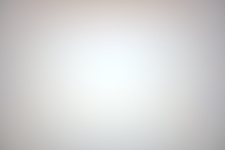

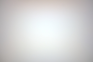

Winietowanie
Otrzymane wyniki prezentujemy w tabelce poniżej.
JPEG RAW
f/2.8 80.0% (−0.64 EV) 48.8% (−2.07 EV)
f/4 84.4% (−0.49 EV) 60% (−1.48 EV)
f/5.6 85.5% (−0.45 EV) 62.4% (−1.36 EV)
f/8 85.7% (−0.45 EV) 62.5% (−1.36 EV)
f/11 85.3% (−0.46 EV) 62.4% (−1.36 EV)
f/16 85.7% (−0.46 EV) 62.2% (−1.37 EV)
Analiza plików JPEG pokazała, że winieta wynosi około −0.5 EV w całym zakresie przysłon. Prawdziwy charakter tej wady zauważymy jednak dopiero przy analizie RAW-ów. Maksymalna strata światła jest równa aż −2.07 EV dla przysłony f/2.8. Przymykanie zda się na niewiele, bowiem nawet dla f/16 wada jest równa −1.37 EV.
JPEG RAW
18.5 mm
f/2.8 f/2.8
f/4 f/4
f/5.6 f/5.6
f/8 f/8
f/11 f/11
f/16 f/16
