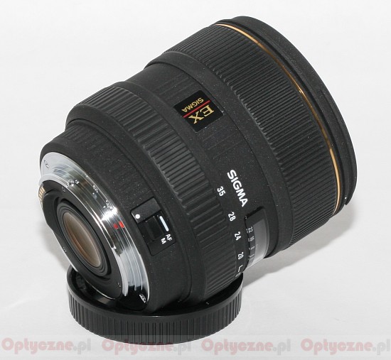

Solidność i gabaryty sprzętu oznaczonego złotym paskiem i symbolem EX, to pierwsze co rzuca się w oczy przy kontakcie z Sigmą 17-35 mm. Projekt pod pełną klatkę, dobre światło, metalowy bagnet oraz zastosowanie napędu HSM powodują, że obiektyw jest dość masywny (waży aż 560 gramów) i szeroki (83.5 mm). Na szczęście umiarkowany zakres ogniskowych powoduje, że instrument nie jest bardzo długi (88.7 mm), więc w połączeniu z korpusem trzyma się go dość komfortowo.

Komfort pracy podkreślają dwa wygodne pierścienie, jeden do zmiany ogniskowej, a drugi do manualnego ustawiania ostrości. Warto przy tym dodać, że w trakcie zmiany ogniskowej przedni układ soczewek lekko wysuwa się do przodu, ale nie rotuje, co ucieszy wszystkich użytkowników wszelkiego rodzaju filtrów. Tutaj Sigma ustępuje więc lekko canonowskiej L-ce 17-40 mm, w której wszelkie ruchy elementów optycznych odbywają się wewnątrz obudowy, co na pewno zagwarantuje lepszą szczelność i odporność na zmienne warunki atmosferyczne. Sigma mogła chyba pokusić się o wykonanie obudowy raptem o 1-2 cm dłuższej i zastosowanie podobnego mechanizmu co u Canona. Oba obiektywy miałyby wtedy taką samą długość (powyżej widać porównanie Sigmy do Canona 10-22 mm, który ma mniej więcej takie same gabaryty co 17-40 f/4L), a Sigma byłaby szersza, co można zrozumieć biorąc pod uwagę jej lepsze światło.

Jak przystało na szerokokątny zoom zaprojektowany pod pełną klatkę i charakteryzujący się ponadto dobrym światłem, Sigma nie może być konstrukcją prostą. I tak jest w istocie, bo w jej wnętrzu znajdziemy aż 16 soczewek ustawionych w 13 grupach. W celu minimalizacji wad optycznych jedną z tych soczewek wykonano ze szkła niskodyspersyjnego SLD, a dwie inne to elementy asferyczne. Całość dopełnia ośmiolistkowa przysłona i gwint filtrów o średnicy 77 mm, pod którym możemy zamknąć dość wypukłą przednią soczewkę.
