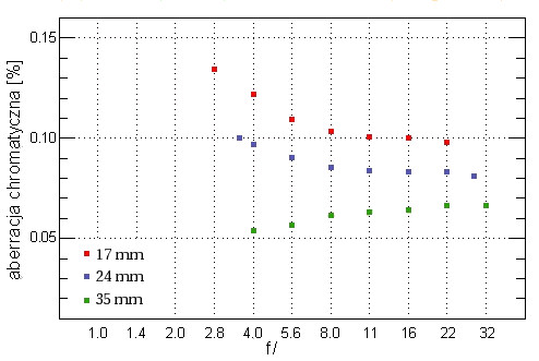

5. Aberracja chromatyczna

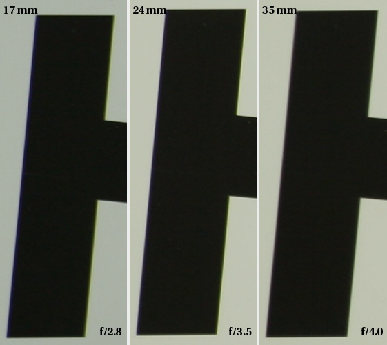

W tej kategorii Sigma wyraźnie jednak przegrywa z L-ką. Jeden element SLD nie wystarczył do dobrej korekcji poprzecznej aberracji chromatycznej, co doskonale widać po zachowaniu przy ogniskowej 17 mm. Sięga ona tam nawet ponad 0.13%, co jest wielkością znaczną. A wystarczy przypomnieć, że u 17-40 f/4L aberracja w znacznej większości przypadków była trzymana poniżej 0.08%.
Sigma 17-35 mm f/2.8-4 EX DG HSM Aspherical - Aberracja chromatyczna
Na pocieszenie pozostaje nam fakt, że wraz ze wzrostem ogniskowej aberracja chromatyczna Sigmy maleje. Dla 24 mm jest już na poziomie średnim, a dla 35 mm momentami nawet na małym.
