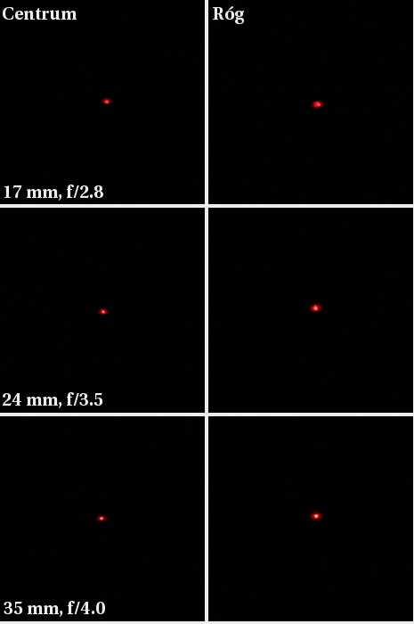

7. Koma i astygmatyzm
Korekcji komy trudno cokolwiek zarzucić. W całym zakresie ogniskowych, nawet przy maksymalnym otworze względnym, jest ona dobrze trzymana na wodzy, co widać na poniższych zdjęciach. Tutaj znów Sigma wypada minimalnie lepiej niż L-ka!
Sigma 17-35 mm f/2.8-4 EX DG HSM Aspherical - Koma i astygmatyzm
Dla odmiany astygmatyzm lepiej koryguje L-ka. U niej średnia różnica pomiędzy poziomymi i pionowymi wartościami MTF50 wynosiła 3.5%, a u Sigmy dokładnie dwa razy więcej czyli 7.0%. Choć obiektywnie patrząc i tak wynik ten nie jest zły.
