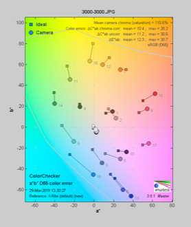

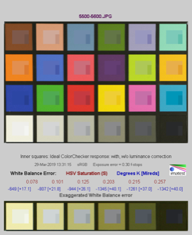

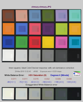

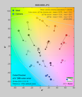

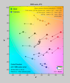

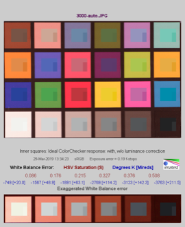

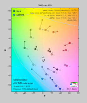

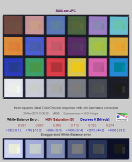

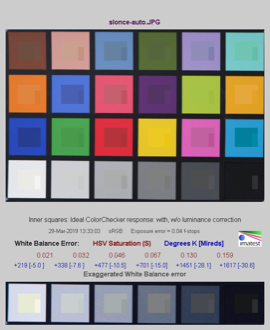

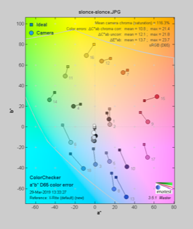

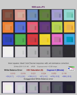

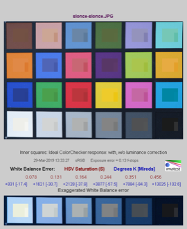

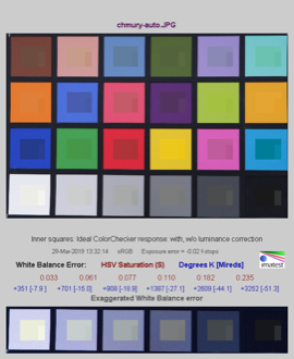

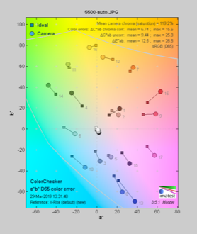

Pomiary skuteczności balansu bieli wykonujemy na 24-polowej tablicy kolorów X-Rite. Następnie wyliczamy parametry dC (odchylenie od właściwej barwy w przestrzeni L*a*b*, czyli wartość błędu, z jakim ocenił barwę aparat) oraz S (nasycenie barwy wyrażone w procentach). Poniżej w tabeli przedstawiamy wyniki dla przetestowanych przez nas ustawień balansu bieli.
Światło Balans bieli dC S [%]
Słoneczny dzień Auto 6.01 113.1
Słoneczny dzień Słoneczny dzień 10.8 118.9
Pochmurny dzień Auto 8.25 115.5
Pochmurny dzień Chmury 4.72 112
3000K Auto 14.7 123.8
3000K Żarówki 11.3 110.7
3000K 3000K 10.4 110.6
5500K Auto 9.78 124.6
5500K 5300K 6.74 119.8
Wyniki naszego testu nie są zachwycające. O ile przy świetle naturalnym błąd dC nie jest zbyt duży, to w przypadku światła żarowego występują już pewne problemy. Na zdjęciach mamy spory błąd dC i widoczne ciepłe zabarwienie zdjęcia.
Nasycenie barw na każdym testowym zdjęciu wykraczało nieco ponad wzorcowe.
Poniżej prezentujemy szczegółowe wyniki naszych pomiarów.

Światło: pochmurny dzień
Balans bieli: Auto
Fujifilm X-T100 - Balans bieli Fujifilm X-T100 - Balans bieli

Światło: 5500K
Balans bieli: Temp. 5300K
Światło: 5500K
Balans bieli: Temp. Auto
