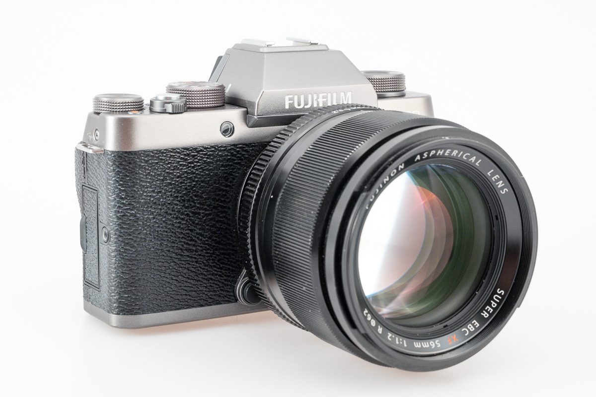

Budowa, jakość wykonania i funkcjonalność
Obudowa X-T100 została w całości wykonana z tworzyw sztucznych. Nie znaczy to jednak, że jest złej jakości – wręcz przeciwnie – tworzywa użyte do budowy aparatu są dobrej jakości. Wszystkie elementy obudowy są też dobrze spasowane. Aparat nie ma wyprofilowanej rękojeści, jednak tę można łatwo założyć, bo producent dodaje je w zestawie w trzech rozmiarach. Przyczepność również jest bez zarzutu, przód aparatu został pokryty skóropodobnym tworzywem.
X-T100 wyposażony został w 3-calowy odchylany ekran LCD, który zapewnia niezłą jakość obrazu. Ponadto, ekran można odchylić w taki sposób, żeby ułatwić wykonanie autoportretu – co z pewnością ucieszy miłośników „selfie”. Ekran reaguje na dotyk, a możliwości interfejsu dotykowego są dość szerokie. Funkcja umożliwia nie tylko wybranie punktu AF, czy wyzwolenie migawki, ale też nawigację po podręcznym menu czy przeglądanie zdjęć. X-T100 został też wyposażony w wizjer, który, biorąc pod uwagę klasę aparatu, jest niezłej jakości.

Fujifilm X-T100 - Podsumowanie
