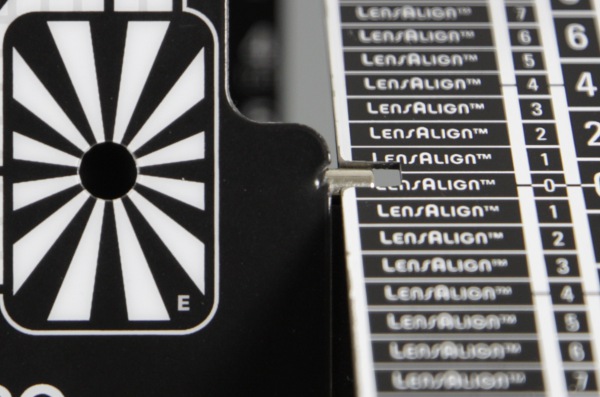

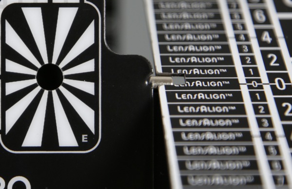

Jeśli chodzi o tendencję do ustawiania ostrości przed lub za właściwym obiektem, na obu korpusach użytych w teście mieliśmy do czynienia z drugim wariantem tego zachowania. Efekt był jednak niewielki i dawał się zniwelować mikroregulacją o wartości w okolicach 5 jednostek.
Canon 50D, 35 mm, f/2.8
Canon EF 16-35 mm f/2.8L III USM - Autofokus
Canon 5D III, 35 mm, f/2.8
