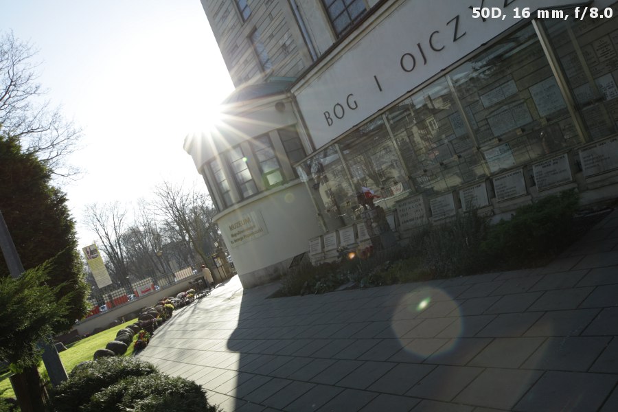

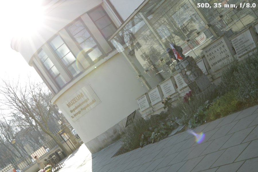

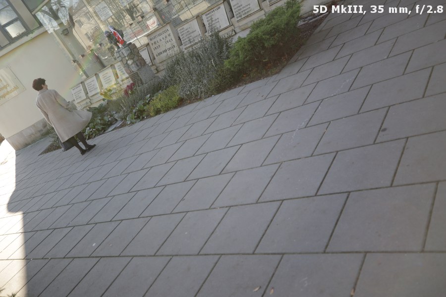

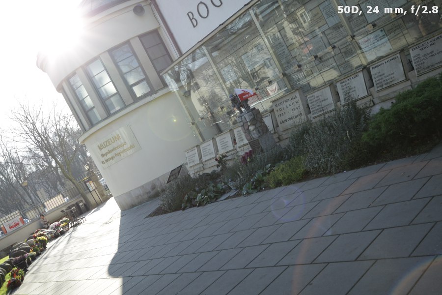

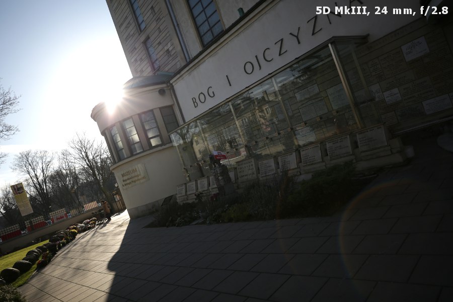

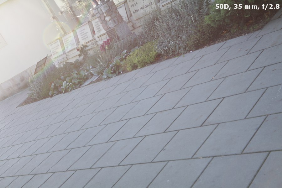

Na pełnej klatce odblaski wcale nie dają się mocno we znaki. Paradoksalnie nie jest to zasługa świetnych powłok czy doskonałego wyczernienia, ale raczej potężnego winietowania. Gdy słońce wstawiamy w róg kadru, jego blask osłabiony jest nawet o 4 EV, jednocześnie o podobną wartość osłabiane są odblaski generowane w przeciwległym rogu.
Tak więc, w tym przypadku, lepiej oceniać pracę powłok patrząc na wyniki z niepełnoklatkowego Canona 50D, gdzie odblasków nie brakuje, ale trudno też mówić o ich dużym poziomie. W efekcie Canon EF 16–35 mm f/2.8L III USM naprawdę dobrze wygląda w tej kategorii na tle konkurentów takich jak Tokina 16–28 mm czy Tamron 15–30 mm, a także prezentuje się odrobinę lepiej od ciemniejszego brata.
