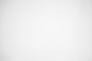

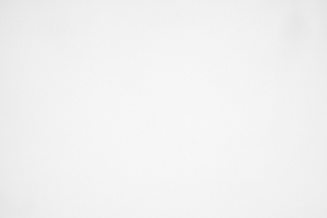

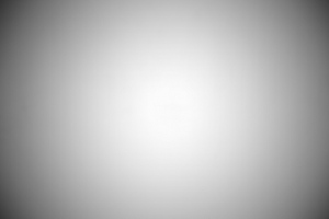

Zobaczmy najpierw, jak winietowanie wygląda na małej matrycy APS-C Canona EOS-a 50D. Odpowiednie miniatury znajdują się poniżej.
Canon 50D, 16 mm, f/2.8 Canon 50D, 16 mm, f/4.0
Canon EF 16-35 mm f/2.8L III USM - Winietowanie Canon EF 16-35 mm f/2.8L III USM - Winietowanie
Canon 50D, 24 mm, f/2.8 Canon 50D, 24 mm, f/4.0
Canon 50D, 35 mm, f/2.8 Canon 50D, 35 mm, f/4.0

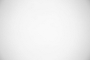

Na kombinacji ogniskowej 16 mm i światła f/2.8 winietowanie daje o sobie znać nawet na mniejszej matrycy. Odnotowany tam wynik to 33% (−1.18 EV). Na szczęście na przysłonach f/4.0 i f/5.6 problem robi się marginalny, bo uzyskane przez nas wyniki to odpowiednio 13% (−0.42 EV) i 10% (−0.32 EV).
Trochę mniejszy poziom winietowania mamy na ogniskowej 24 mm, gdzie na maksymalnym otworze względnym ubytek światła w rogach kadru sięga 28% (−0.94 EV). Ponownie jednak problemy kończą się na przysłonach f/4.0 i f/5.6, gdzie opisywana wada zmniejsza się odpowiednio do 10% (−0.31 EV) i 7% (−0.21 EV).
Najmniej problemów jest dla ogniskowej 35 mm, gdzie przy świetle f/2.8 winietowanie wynosi 20% (−0.65 EV) i zmniejsza się do 7% (−0.20 EV), po przymknięciu przysłony do wartości f/4.0.

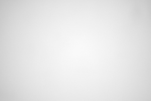

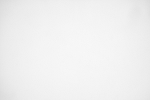

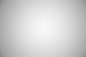

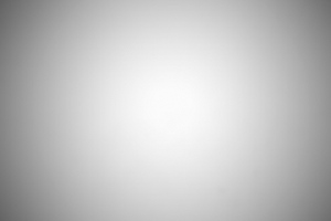

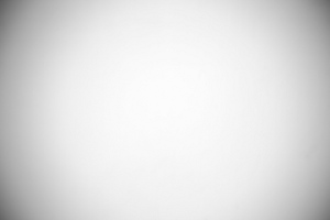

Zobaczmy teraz, jak wygląda sytuacja na pełnej klatce. Odpowiednie miniaturki zaprezentowane są poniżej.
Canon 5D III, 16 mm, f/2.8 Canon 5D III, 16 mm, f/4.0
Canon 5D III, 24 mm, f/2.8 Canon 5D III, 24 mm, f/4.0
Canon 5D III, 35 mm, f/2.8 Canon 5D III, 35 mm, f/4.0

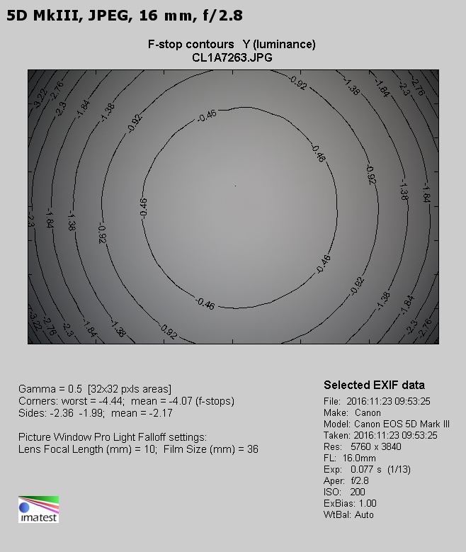

Sytuację trudno nazwać inaczej niż dramatyczną, bo takiego winietowania w naszych testach obiektywów chyba jeszcze nie widzieliśmy. Na kombinacji 16 mm i f/2.8 w rogach znika 75% światła (−4.07 EV). Przymknięcie przysłony do f/4.0 poprawia sytuację, ale nawet wtedy winietowanie jest bardzo duże, bo sięga 57% (−2.47 EV). Bez problemów zauważymy je też na f/5.6 i f/8.0, gdzie wynosi ono odpowiednio 40% (−1.50 EV) i 32% (−1.10 EV). Nawet na przysłonach f/11 i f/16 problem będzie dawał o sobie znać (27% i −0.93 EV).

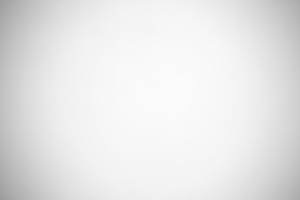

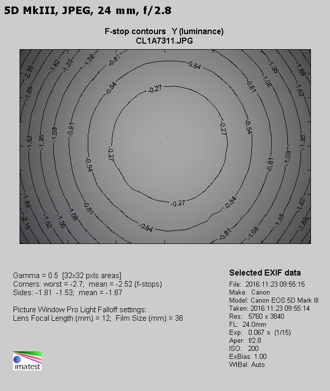

Na ogniskowej 24 mm sytuacja jest lepsza, ale wciąż daleka od dobrej. Zastosowanie maksymalnego otworu względnego wiąże się ze stratą 58% światła w rogach kadru (−2.52 EV). Przymknięcie przysłony do f/4.0 zmniejsza problem do 34% (−1.21 EV), a dalsze przymknięcie do f/5.6 powoduje, że winietowanie wynosi 23% (−0.77 EV). O niewielkim poziomie tej wady możemy mówić dopiero dla przysłon f/8.0 i f/11.0, gdzie uzyskane przez nas wyniki to odpowiednio 17% (−0.52 EV) i 15% (−0.46 EV).

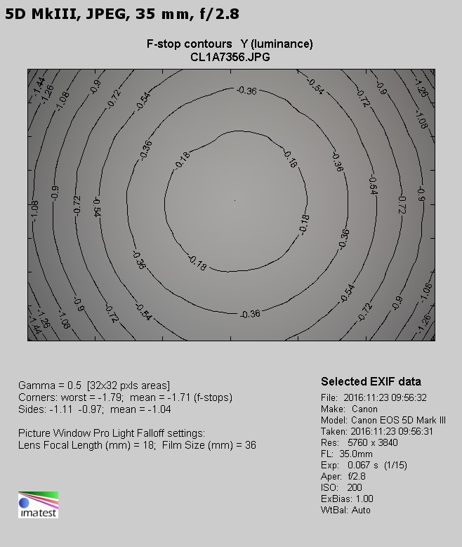

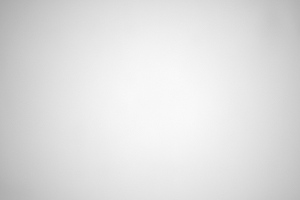

Najmniej problemów z winietowaniem jest na ogniskowej 35 mm, gdzie na maksymalnym otworze względnym wada ta sięga 45% (−1.17 EV), a na f/4.0 dochodzi do 23% (−0.77 EV). Problemy kończą się praktycznie całkowicie na otworze względnym f/5.6, gdzie zmierzona przez nas wartość winietowania to 10% (−0.32 EV).
