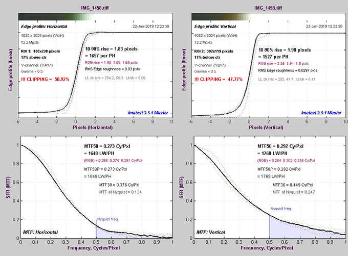

Aby ocenić stopień wyostrzania JPEG-ów przejdźmy do pomiarów wykonanych na surowych plikach.
Obiektyw 26 mm f/1.8
Centrum kadru Brzeg kadru
1768 lw/ph 955 lw/ph
Już na pierwszy rzut oka widać, że JPEG-i, uzyskane zarówno poprzez Halide jak i domyślną aplikację Aparat, są w ogromnym stopniu wyostrzane. Aby jednak ocenić, czy takiemu samemu procesowi są poddane RAW-y z Halide, przyjrzyjmy się wykresom przebiegu funkcji MTF.

Na wykresach nie występują lokalne maksima, możemy zatem uznać, że surowe pliki, uzyskane przy pomocy aplikacji Halide, nie są poddawane programowemu wyostrzaniu.

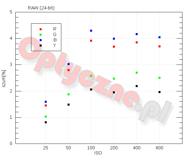

Szum zmierzyliśmy na podstawie zdjęć tablicy Kodaka Q-14, korzystając z programu Imatest. Korzystaliśmy jedynie z aplikacji Halide, jako, że domyślna aplikacja Aparat nie umożliwia zmiany czułości ISO.

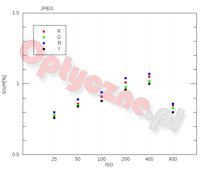

Zacznijmy od pomiarów wykonanych na plikach JPEG.
Apple iPhone Xr - Jakość zdjęć i filmów
Przede wszystkim – wartości poszczególnych składowych szumów nie są od siebie znacząco rozdzielone. Ponadto, charakter wzrostu szumu również wskazuje na programowe odszumianie.
Ponownie do czynienia mamy z niefizycznym zachowaniem. Ilość szumu dla ISO 100 praktycznie odpowiada tej dla ISO 200, 400 i 800. Wydaje się również, że pliki RAW są poddawane procesowi odszumiania – a to zdecydowanie nie powinno mieć miejsca.
