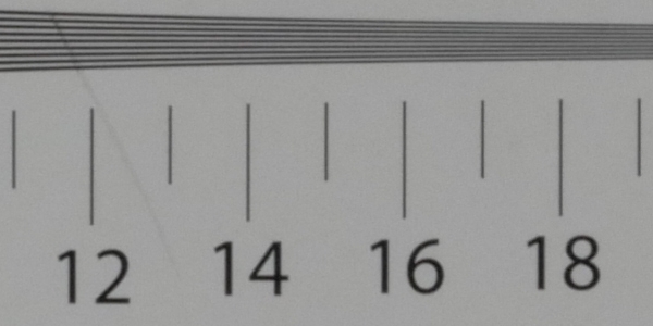

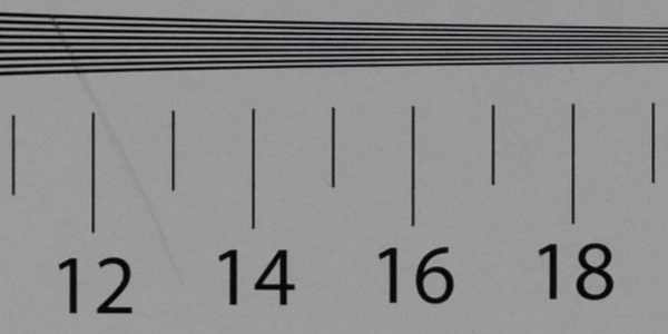

Na zakończenie tej części rozdziału prezentujemy wycinki zdjęć tablicy testowej (w formacie JPEG) w skali 1:1 z okolic centrum kadru dla maksymalnej i minimalnej rozdzielczości.
23 mm f/4.0
Panasonic Lumix DC-LX100 II - Optyka
23 mm f/16

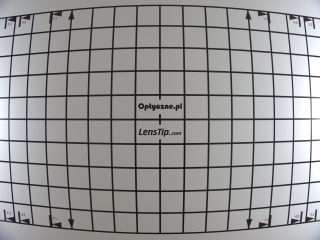

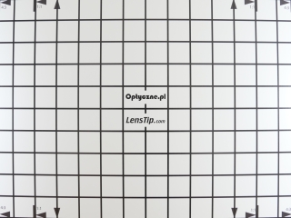

Dystorsja
Dystorsja jest kolejną wadą, która często, w kompaktach, korygowana jest nie optycznie, lecz programowo – i LX100 II jest tego najlepszym przykładem. Na zdjęciach JPEG praktycznie dystorsji nie zauważymy, jednakże na RAW-ach, na najszerszym kącie, będzie ona miała ogromną wartość. Korekcja tej wady na drodze programowej wiąże się z negatywnym efektem, jakim jest „pompowanie pikseli” – przy prostowaniu zdjęcia, rogi wychodzą poza kadr, a więc powierzchnia pikseli się zmniejsza. Zdjęcia w formacie JPEG mają jednak ten sam rozmiar, co RAW-y, zatem zdjęcie po korekcji jest tak naprawdę powiększane.
Jeżeli zatem chodzi o liczby, na zdjęciu JPEG dystorsja waha się od −1.8% na najszerszym kącie, przez −0.6% na ogniskowej środkowej do pomijalnej wartości −0.01% na najwęższym kącie widzenia. Na RAW-ach jest znacznie gorzej, zwłaszcza na ogniskowej 11 mm – tutaj dystorsja osiąga ogromną wartość −12.4.% Na szczęście, wraz ze wzrostem ogniskowej wada się zmniejsza i na ogniskowej 24 mm (ekw. 50 mm) mamy do czynienia z (wciąż wysokim) rezultatem −3.99%, a na 34 mm (75 mm) – pomijalną wartość −0.5%.
JPEG RAW
10.9 mm
Panasonic Lumix DC-LX100 II - Optyka Panasonic Lumix DC-LX100 II - Optyka
22.7 mm
34 mm

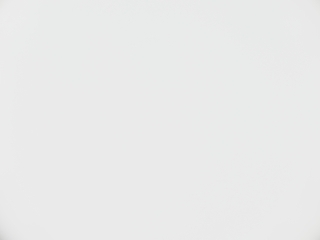

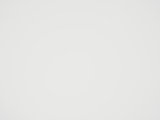

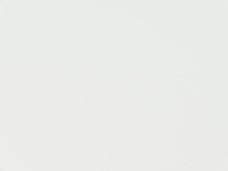

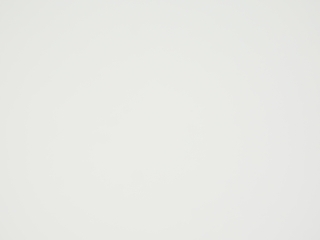

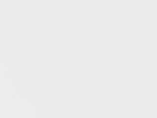

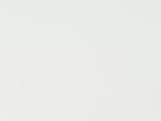

Winietowanie
Pomiary winietowania wykonaliśmy dla formatu obrazu 4:3. W poniższej tabelce prezentujemy wyniki otrzymane dla plików JPEG.
11 mm 23 mm 34 mm
f/1.7 21% (−0.143 EV) – –
f/2 18.1% (−0.101 EV) – –
f/2.7 – 13.3% (−0.41 EV) –
f/2.8 11.9% (−0.107 EV) – 20% (−0.17 EV)
f/4 13.4% (−0.103 EV) 9% (−0.046 EV) 14.2% (−0.08 EV)
f/5.6 13.2% (−0.105 EV) 7.2% (−0.036 EV) 9.8% (−0.09 EV)
f/8 13.1% (−0.105 EV) 5.1% (−0.028 EV) 8.9% (−0.06 EV)
f/11 12.9% (−0.106 EV) 5% (−0.028 EV) 6.6% (−0.03 EV)
f/16 12.9% (−0.105 EV) 4.8% (−0.028 EV) 6.6% (−0.02 EV)
Jak widać, winietowanie w plikach JPEG jest w zasadzie nieobecne, gdyż jego maksimum wynosi zaledwie 0.14 EV i jest to wartość zupełnie niezauważalna.
Spójrzmy teraz na wyniki pomiarów, które wykonaliśmy na surowych plikach.
10.9 mm 22.7 mm 34 mm
f/1.7 60% (−1.49 EV) – –
f/2 66% (−1.2 EV) – –
f/2.7 – 14.1% (−0.23 EV) –
f/2.8 69% (−1.09 EV) – 16.7% (−0.46 EV)
f/4 71% (−1.01 EV) 10.9% (−0.25 EV) 11.9% (−0.28 EV)
f/5.6 78% (−0.78 EV) 10.4% (−0.21 EV) 8% (−0.27 EV)
f/8 78% (−0.70 EV) 5.8% (−0.12 EV) 7.6% (−0.22 EV)
f/11 79% (−0.68 EV) 4.3% (−0.09 EV) 5.7% (−0.10 EV)
f/16 79% (−0.69 EV) 4.4% (−0.09 EV) 5.7% (−0.07 EV)
Analiza plików RAW pokazuje, że winieta może być nieco dokuczliwa jedynie przy najszerszym kącie widzenia. Dla ogniskowych 23 mm (50 mm) oraz 34 mm (75 mm) wada ta nawet przy najszerszym otworze względnym nie przekracza −0.5 EV.
JPEG RAW
10.9 mm
f/1.7 f/1.7
f/2 f/2
f/2.8 f/2.8
f/4 f/4
f/5.6 f/5.6
f/8 f/8
f/11 f/11
f/16 f/16
22.7 mm
f/2.7 f/2.7
f/4 f/4
f/5.6 f/5.6
f/8 f/8
f/11 f/11
f/16 f/16
34 mm
f/2.8 f/2.8
f/4 f/4
f/5.6 f/5.6
f/8 f/8
f/11 f/11
f/16 f/16
