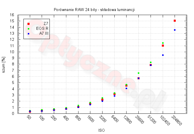

Na początku tego rozdziału prezentujemy wyniki pomiaru poziomu szumu na zdjęciach tablicy Kodaka Q-14, zapisanych w formacie JPEG. Na poniższym wykresie nie widać szczególnych załamań, choć kształt poszczególnych krzywych nieco odbiega od wykładniczego. Ponadto, dla przeważającego zakresu ISO, składowe R, G i Y przyjmują porównywalne wartości. Widać zatem, że JPEG-i nie są wolne od odszumiania, aczkolwiek nie jest ono szczególnie intensywne.

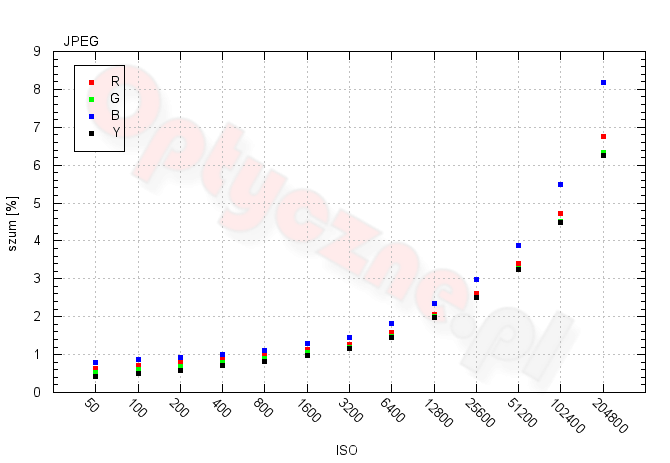

Przejdźmy teraz do sprawdzenia, co w temacie szumów pokażą nam konkretne liczby. Wyniki pomiarów poziomu szumu na surowych zdjęciach tablicy Kodaka Q-14, przekonwertowanych wcześniej do 24-bitowych TIFF-ów prezentujemy poniżej.
Nikon Z6 - Szumy i jakość obrazu w RAW
Przebieg poszczególnych składowych szumu ma charakter wykładniczy i nie widać niepokojących załamań.

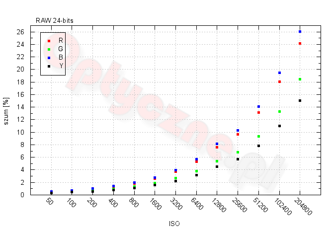

Spójrzmy teraz na poniższy wykres, który prezentuje porównanie składowej luminancji dla Z6, Canona EOS-a R i Sony A7 III.
Dla czułości ISO 6400 Nikon wypada minimalnie lepiej od EOS-a R, a różnica jest mniejsza niż 1/3 EV. W przypadku Sony wynosi ona ok. 1/3 EV tyle, że na korzyść Alfy. Ogólnie rzecz biorąc, zmierzone osiągi wybranych aparatów w tej kategorii (i dla wybranej nastawy czułości) są zbliżone.
