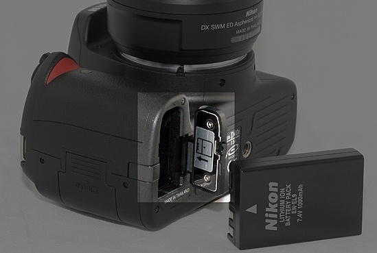

Nikon D40x zasilany jest akumulatorem litowo-jonowym EN-EL9 o pojemności 1000 mAh / 7.4 V. W zestawie otrzymujemy ładowarkę sieciową MH-23, która pozwala naładować rozładowany akumulator w przeciągu 1.5 godziny. Opcjonalnie użytkownik może dokupić zasilacz sieciowy EH-5 AC.
Na naładowanym akumulatorku udało nam się wykonać 982 zdjęcia z wykorzystaniem lampy błyskowej, co należy uznać za wynik bardzo dobry.
Nikon D40x - Jakość wykonania i ergonomia
Niestety, potencjalni posiadacze tego modelu pozbawieni są możliwości podłączenia do niego dodatkowego uchwytu, tzw. "baterry-pack'a".
D40x wyposażony jest w dwa złącza ukryte pod plastikową klapką z boku obudowy. Są to: port USB 2.0 oraz wyjście video. Po drugiej stronie obudowy, umieszczono gniazdo kart SD.

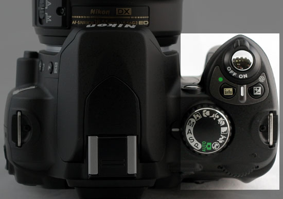

Wokół spustu migawki znajduje się pierścień, który odpowiada za włączenie/wyłączenie aparatu. Tuż obok niego znajdują się dwa przyciski (idąc od lewej):
  • przycisk informacji zdjęciowych/resetowania - podczas fotografowania przyciśnięcie tego guzika powoduje wyświetlenie na monitorze informacji o parametrach ekspozycji oraz ustawieniach aparatu. Jeżeli naciśniemy jednocześnie przycisk info oraz i znajdujący się przy ekranie LCD (obok nich widnieje zielona kropka) przez około 2 sekundy nastąpi zresetowanie ustawień aparatu i powrót do domyślnej konfiguracji,
  • przycisk przysłony/kompensacji ekspozycji - gdy go naciśniemy i przytrzymamy jednocześnie kręcąc pokrętłem nastaw, otrzymamy zmianę korekcji ekspozycji EV lub zmianę wartości przysłony (tylko w trybie M).
Nieco poniżej znajduje się koło nastaw z następującymi trybami:
  • M - tryb ustawień manualnych,
  • A - preselekcja przysłony,
  • S - preselekcja czasu,
  • P - automatyka programowa,
  • seria trybów (sceny): automatyczny, bez lampy, portret, krajobraz, dziecko, sport, makro, portret nocny.
Na przedniej części obudowy (idąc od góry) znajdują się:
  • przycisk trybu lampy błyskowej/kompensacji błysku - gdy lampa nie jest podniesiona, jego przyciśnięcie spowoduje jej podniesienie. Kolejne przyciśnięcie i przytrzymanie pozwala wybrać żądany tryb pracy lampy błyskowej za pomocą pokrętła nastaw. Gdy użyjemy go w kombinacji z przyciskiem kompensacji ekspozycji i pokrętła nastaw będziemy mogli zmienić kompensację błysku w zakresie -3.0 do +1.0 EV w kroku co 1/3 EV,
  • przycisk funkcyjny - domyślnie przypisany jest mu samowyzwalacz. Oprócz tego użytkownik może zdefiniować jedną z następujących funkcji:
    • tryb fotografowania - pojedyncze zdjęcie/seryjne zdjęcie/samowyzwalacz/wyzwalanie pilotem,
    • jakość/wielkość zdjęć - JPEG (Normal/Basic/Fine), RAW lub RAW+JPEG Basic,
    • czułość ISO,
    • Balans bieli.
  • przycisk odłączania obiektywu.

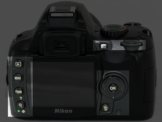

Na tylnej ściance przyciski ułożone są w trzech grupach. Pierwsza z nich znajduje się po lewej stronie wyświetlacza LCD i obejmuje następujące guziki:
  • przycisk odtwarzania,
  • przycisk MENU głównego,
  • przycisk miniatury/pomocy,
  • przycisk powiększania/ustawień - powoduje powiększenie wybranego fragmentu zdjęcia w trybie podglądu lub przejście do menu funkcyjnego; jego dwukrotne naciśnięcie pozwala ustawić następujące parametry:
    • jakość zdjęć,
    • balans bieli,
    • czułość ISO,
    • kompensacja ekspozycji,
    • kompensacja siły błysku,
    • tryb fotografowania,
    • tryb ostrości,
    • tryb wyboru pola AF,
    • pomiar światła,
    • tryb lampy błyskowej.
Na prawo od wizjera znajduje się przycisk AE-L/AF-L, który odpowiada za blokadę ekspozycji lub/i blokadę ostrości. Wybór trybu pracy tego przycisku definiujemy w menu głównym aparatu. Tuż obok znajduje się pokrętło, które w połączeniu z odpowiednimi przyciskami pozwala zmieniać wybrane opcje.
Poniżej znajdziemy wybierak wielofunkcyjny służący do nawigacji po menu, czy też pozwalający przeglądać zdjęcia z przyciskiem OK, który akceptuje dokonywane zmiany. Tuż pod nim umieszczono przycisk usuwania.
Układ przycisków i pokręteł w Nikonie D40x jest intuicyjny i nie trudno go opanować. Niestety nie do końca można nazwać go ergonomicznym. Dostanie się do niezwykle istotnego menu funkcyjnego wymaga dwukrotnego kliknięcia jednego z przycisków i odczekaniu około 3 sekund na jego wyświetlenie. Również zastosowanie tylko jednego pokrętła spowalnia nastawę odpowiednich funkcji. O ile z czasem można opanować pewne kombinacje klawiszy i dojść do perfekcji, to największym ograniczeniem tego aparatu jest niewielka liczba opcji, które można nastawić nie odrywając oka od wizjera (są to jedynie czas ekspozycji, przysłona, pole autofokusa i kompensacja ekspozycji).

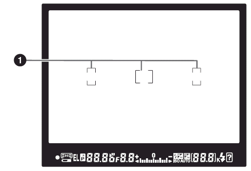

Pentagonalny wizjer zastosowany w D40x pokrywa około 95% pola widzenia aparatu, a jego dioptraż można korygować w zakresie od -1.7 do +0.5 1/m (w D80 od -2.0 do +1). Wizjer jest bardzo jasny i wyraźny co podnosi komfort użytkowania aparatu.

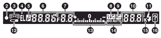

Projektanci umieścili w nim następujące elementy mające ułatwić korzystanie z aparatu użytkownikowi:
1 - ramki pól ostrości,
2 - wskaźnik ostrości,
3 - wyświetlanie pól ostrości/tryb pola AF,
4 - blokada automatycznej ekspozycji (AE),
5 - Wskaźnik fleksji programu,
6 - czas otwarcia migawki,
7 - wartość przysłony,
8 - wskaźnik kompensacji mocy błysku,
9 - wskaźnik kompensacji ekspozycji,
10 - wskaźnik liczby zdjęć/wartość parametrów ekspozycji,
11 - wskaźnik gotowości lampy,
12 - wskaźnik stanu baterii,
13 - elektroniczna skala ekspozycji/kompensacja ekspozycji,
14 - wskaśnik automatycznej czułości ISO,
15 - "K" - wyświetlany gdy na karcie jest miejsce na ponad 1000 fotografii,
16 - wskaźnik ostrzenia.
