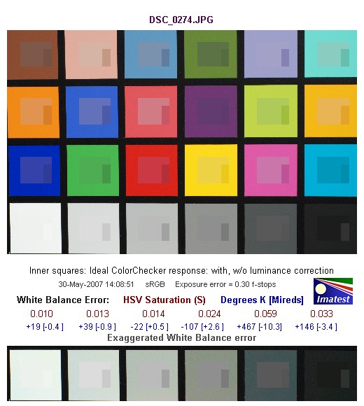

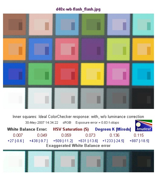

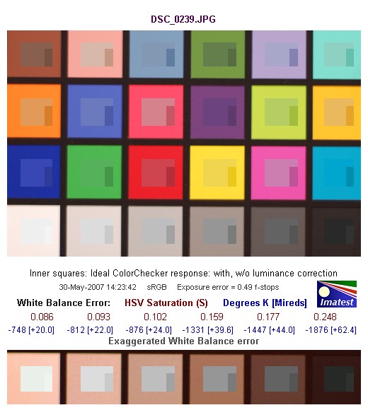

Chcąc użyć balansu zdefiniowanego, należy go najpierw ustawić z poziomu menu głównego fotografując biały bądź szary obiekt. Brakuje nieco możliwości wyboru balansu bieli w skali Kelvina, lecz nie jest to dokuczliwy problem przy czysto amatorskich zastosowaniach.

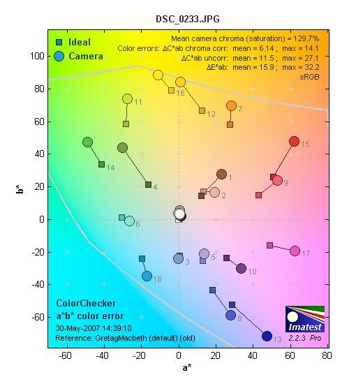

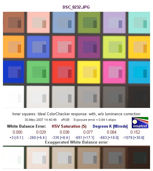

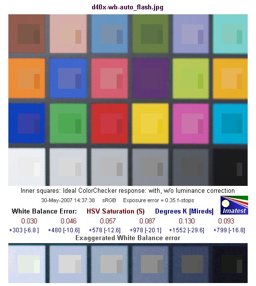

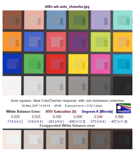

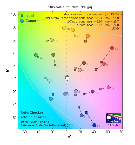

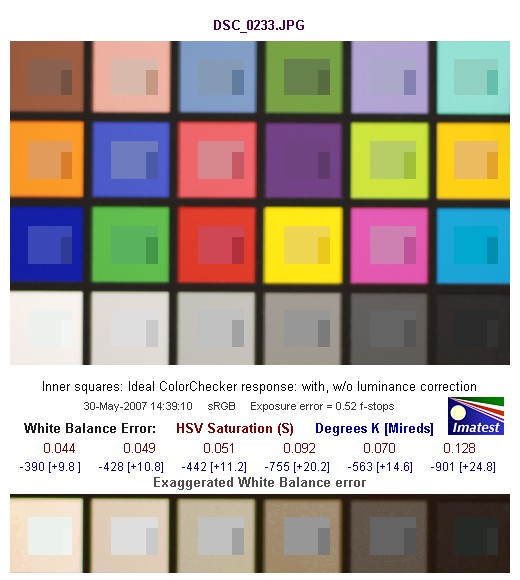

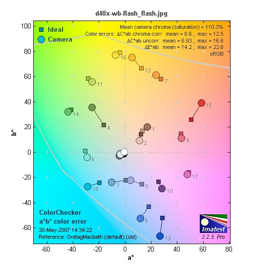

Przebadaliśmy jak procesor aparatu odpowiada za wierność reprodukcji barw w przypadku zapisu zdjęć jako JPEG.
Balans bieli. Światło. Tablica kolorów Przestrzeń kolorów Lab
Balans bieli Auto. Światło 5000 K. Nikon D40x - Balans Bieli Nikon D40x - Balans Bieli
Balans bieli Auto. Światło lampy błyskowej. Nikon D40x - Balans Bieli Nikon D40x - Balans Bieli
Balans bieli Auto. Światło mieszane. Nikon D40x - Balans Bieli Nikon D40x - Balans Bieli
Balans bieli Auto. Światło słoneczne. Nikon D40x - Balans Bieli Nikon D40x - Balans Bieli
Balans bieli Auto. Światło żarowe. Nikon D40x - Balans Bieli Nikon D40x - Balans Bieli
Balans Lampa błyskowe. Światło lampy błyskowej aparatu. Nikon D40x - Balans Bieli Nikon D40x - Balans Bieli
Balans bieli Słońce. Światło słoneczne. Nikon D40x - Balans Bieli Nikon D40x - Balans Bieli
Balans bieli światło żarowe. Światło żarowe. Nikon D40x - Balans Bieli Nikon D40x - Balans Bieli

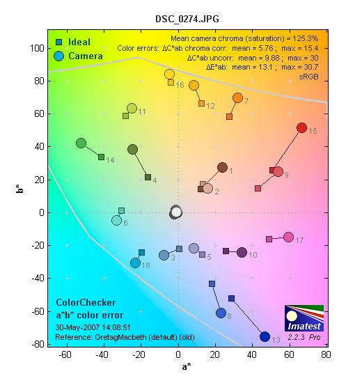

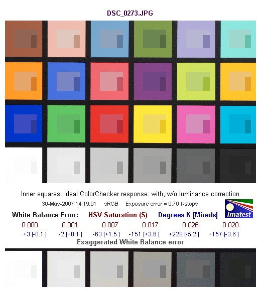

Dla przejrzystości umieściliśmy w tabeli otrzymane wartości nasycenia S i błędu koloru dC dla danego balansu bieli (WB) i światła:
Balans bieli: Auto Auto Auto Auto Lampa błysk. Chmurka Słońce Żarówka
Światło: Lampa błysk. Mieszane Słońce Żarówka Lampa błysk. Pochmurny dzień Słońce Żarówka
dC D40x 6.16 7.49 5.91 6.14 6.6 6.24 5.76 8.07
S[%] D40x 111.8 120.8 122.4 129.7 110.3 119.3 125.3 127.5
Patrząc na sposób odzwierciedlania kolorów przez D40x widać tendencję do utrzymywania błędu barwy na mniej więcej stałym poziomie: dC od 5.8 do 8.1 oraz mocne przesycanie kolorów. Automatyczny balans bieli najlepiej sprawował się podczas zdjęć z lampą błyskową, najgorzej przy fotografowaniu przy oświetleniu żarowym i przy tak samo zdefiniowanym balansie bieli. Podobne zachowanie charakteryzuje Nikona D80, jednak w jego przypadku błąd barwy jak i przesycenie utrzymywały się na mniejszym poziomie.
