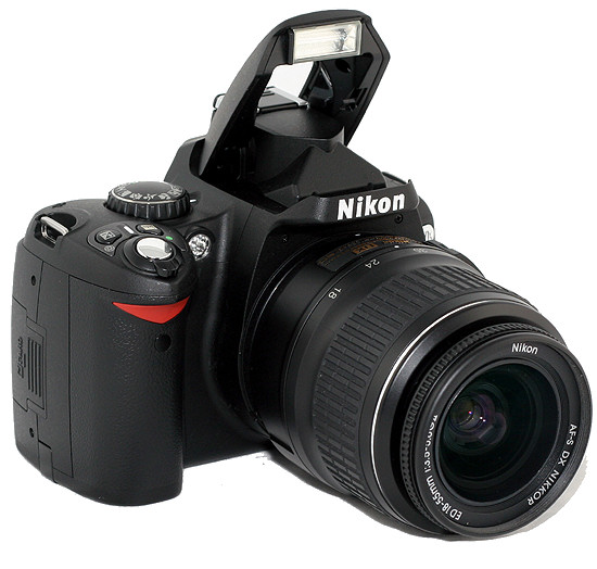

Pomimo niewielkich gabarytów, Nikon D40x całkiem dobrze leży w ręku, zwłaszcza gdy podpięty jest do niego nieduży (np. "kitowy") obiektyw. Gdy zapragniemy fotografować za pomocą większego szkła, komfort trzymania znacząco się pogarsza, co wynika z małej masy korpusu i niezbyt dużego uchwytu. Canon 400D, który posiada praktycznie identyczne wymiary, ma możliwość doczepienia "battery-packa", który znacząco poprawia jego ergonomię. Konstruktorzy Nikona niestety nie przewidzieli takiej możliwości dla modelu D40x... a szkoda.
Osoby, posiadające czytniki kart muszą pamiętać, że po sformatowaniu karty za pomocą komputera z użyciem systemu plików FAT 32, aparat wyświetli informację o błędzie karty (patrz: pierwsze zdjęcie MENU w poprzednim rozdziale). Aby uniknąć tego błędu należy kartę formatować w systemie plików FAT 16.
Zarówno początkujący jak i bardziej zaawansowani miłośnicy fotografii zawiodą się brakiem możliwości wykonywania zdjęć z opcją bracketingu (serii zdjęć o różnym stopniu naświetlenia). Niektórym dokuczyć może również brak możliwości zdefiniowania balansu bieli w Kelvinach.
W modelu D40x (oraz D40), Nikon odstąpił od montowania drugiego, monochromatycznego panelu LCD, na którym prezentowane były parametry ekspozycji oraz ustawienia aparatu. Czy to dobre posunięcie? Według naszego odczucia tak. Po pierwsze, przy tak małym korpusie, jedyne wolne centymetry kwadratowe dostępne są na spodniej części aparatu, a to nie jest zbyt dobre miejsce... Po drugie, rolę takiego wyświetlacza spełnia ekran LCD z przebudowanym w stosunku do poprzednich modeli MENU. Dzięki temu po naciśnięciu do połowy spustu migawki czy też przycisku info bądź i na dużym i jasnym ekranie wyświetlane są niezbędne ustawienia aparatu. Porównując pod tym względem D40x do D50, w którym mieliśmy do dyspozycji toporne MENU oraz monochromatyczny panel LCD bez podświetlania, ten pierwszy zdecydowanie bardziej przypadnie do gustu użytkownikowi. Jedynym minusem, do którego się możemy przyczepić, to brak czujnika, który wyłączałby wyświetlacz podczas gdy oko trzymamy przy wizjerze. Efekt ten staje się irytujący gdy fotografujemy w półmroku i po każdym zogniskowaniu aparatu czy wykonaniu zdjęcia jesteśmy dekoncentrowani przez świecący panel LCD. Efekt ten można nieco zniwelować jeśli wykonamy zdjęcie ciemnego obiektu (np. zasłaniając obiektyw przykrywką) możemy je ustawić jako tło menu funkcyjnego (MENU->USTAWIENIA->Format wyświetlania informacji, wchodzimy na "Cyfrowe programy tematyczne" oraz "P, S, A, M" i wybieramy opcję "Tapeta" po czym w zakładce "Wybierz tapetę" ustawiamy wybrane zdjęcie) lub wybierzemy tradycyjny wygląd MENU (przykład poniżej):

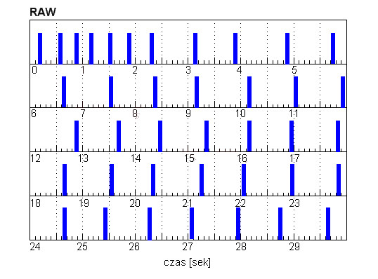

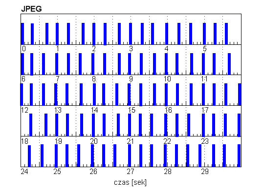

Testy szybkości zdjęć seryjnych wykonaliśmy z kartą SD Extreme 3. Przy czułości 1600 ISO i czasie 1/1000 sekundy fotografowany został stoper umieszczony na kolorowym tle, tak aby generowane zdjęcie miały dużą objętość. Testy przeprowadzone zostały przy zapisie plików w najlepszej jakości JPEG-u oraz w formacie RAW.
Zdjęcia w formacie JPEG z matrycy 10.2-megapikselowej zajmują około 3.8 MB, natomiast RAW-y przeciętnie około 8 MB. Przy takiej wielkości plików, D40x zarejestrował w ciągu 30 sekund:
  • 91 zdjęć JPEG FINE (3.03 kl./sek),
  • 39 zdjęć RAW (1.3 kl./sek),
Zapisując fotografie jako JPEG, aparat z praktycznie niezmienną prędkością 3 kl./sek wykonał 30-sekundową serię zdjęć. W przypadku zapisywania fotografii w formacie RAW, Nikon D40x wykonał 7 zdjęć w przeciągu pierwszych 2.3 sekundy (chwilowa prędkość 3 kl./sek) po czym zwolnił i resztę zdjęć zapisywał regularnie z prędkością około 1.2 kl./sek.
Nikon D40x - Użytkowanie
Warto zwrócić uwagę na fakt, że model D40x wypadł pod względem prędkości wyraźnie lepiej niż droższy Nikon D80, który w naszych testach notował średnie prędkości dla plików JPEG i RAW, odpowiednio 2.6 oraz 0.97 kl./sek Na tle innych aparatów D40x zanotował praktycznie identyczny wynik jak Samsung GX-10 (prędkości odpowiednio JPEG: 3 kl./sek, RAW: 1.27 kl./sek), jest nieznacznie szybszy od Sony A-100 (JPEG: 2.8 kl./sek, RAW: 1.27 kl./sek) oraz nokautuje Canona 400D (JPEG: 1.6 kl./sek, RAW: 0.9 kl./sek).
Nikon D40x zasługuje tutaj na wyrazy uznania.
