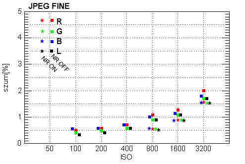

Wartość szumów sprawdziliśmy fotografując tablicę testową Kodak Q-13 i mierząc je przy pomocy procedury Stepchart w programie Imatest. Wartość procentowa szumu dla każdej składowej R, G, B i L odłożona została na wykresie w zależności od czułości ISO. Poniżej przedstawiamy takie wykresy dla pliku JPEG i RAW (plik NEF przekonwertowany do PPM programem dcraw).
Nikon D40x - Jakość obrazu i szumy w RAW
Podczas zapisywania plików jako JPEG, szumy utrzymują się na bardzo niskim poziomie aż do 800 ISO włącznie. Dla czułości 1600 i 3200 ISO są one wyraźnie wyższe i stają się zauważalne na fotografiach. Gdy jednak porównamy D40x do innych aparatów okazuje się, że przewyższa on wyraźnie takich konkurentów jak Canon 400D czy Sony A100, nie wspominając o pochodzącym z tej samej stajni Nikonie D80. Najbliżej do osiągów D40x jest Samsungowi GX-10 czy Pentaxowi K10D. Dla czułości od 100 do 400 ISO różnice między nimi są niewielkie. Dla wyższych wartości ISO wyraźną przewagę uzyskuje najnowsze dziecko Nikona.

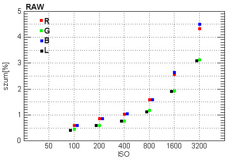

Czy tak świetne wyniki Nikon zawdzięcza dobrej matrycy czy może silnemu odszumianiu plików JPEG? Aby poznać odpowiedź spójrzmy na zachowanie się poziomu szumów zmierzonych na plikach RAW:
Dla plików RAW, sytuacja jest już nieco gorsza niż w przypadku plików JPEG. Jednak na tle konkurencji amatorski D40x wypada bardzo dobrze. Wręcz nokautuje on starszego o nieco ponad pół roku (a zarazem nieco bardziej zaawansowanego) D80, a zachowuje się przy tym nieco lepiej niż Canon 400D czy Samsung GX-10 i Pentax K10D.
