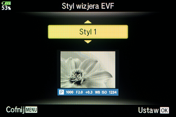

Olympus OM-D E-M1X został wyposażony w elektroniczny wizjer LCD o rozdzielczości 2 360 000 punktów i powiększeniu 0.83x (ekwiwalent dla formatu 35 mm). Pokrywa on 100% fotografowanego kadru, a punkt oczny wynosi 21 mm. Do dyspozycji mamy korekcję dioptrii w zakresie od −4 do +2. Zarówno jasność jak i temperaturę barwową obrazu w wizjerze można regulować za pomocą 15-stopniowej skali. Bezpośrednio przy wizjerze znajduje się czujnik zbliżeniowy, który umożliwia automatyczne przełączanie podglądu z wyświetlacza na wizjer po przyłożeniu do niego oka, a także czujnik oświetlenia pozwalający na automatyczne dostosowanie jasności celownika. Pośród ustawień wizjera (grupa I w menu własnym) można znaleźć opcję „Symulacja wizjera optycznego”. Po jej aktywacji jasność obrazu w wizjerze pozostaje na stałym poziomie, niezależnie od ustawień parametrów ekspozycji. Inaczej rzecz ujmując w wizjerze symulacja ustawień ekspozycji pozostaje wyłączona.
Obraz w wizjerze może być wyświetlany w trzech stylach. W pierwszym i drugim obraz obejmuje część dostępnego obszaru wizjera, a podstawowe informacje o parametrach i ustawieniach wyświetlane są w dolnej części. Różnica pomiędzy tymi stylami sprowadza się do tego, że w stylu 1 informacje są wyświetlane na tle niebieskiego prostokąta. W trzecim stylu, obraz wypełnia cały dostępny obszar wizjera i stanowi w zasadzie kopię podglądu jaki mamy aktualnie na wyświetlaczu (dotyczą go również te same ustawienia personalizacyjne).
Olympus OM-D E-M1X - Budowa, jakość wykonania i funkcjonalność
