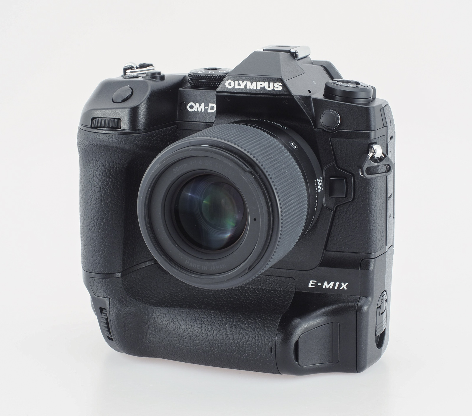

Dotarliśmy do końca testu Olympusa OM-D E-M1X, zatem podsumujmy w poszczególnych kategoriach najważniejsze informacje na jego temat.
Olympus OM-D E-M1X - Podsumowanie
Budowa, jakość wykonania i funkcjonalność
E-M1X jest pierwszym bezlusterkowcem mającym zintegrowany uchwyt do zdjęć pionowych. Przez to przywodzi na myśl pełnoklatkowe, reporterskie flagowce od Canona i Nikona, od których jest jednak nieco mniejszy i wyraźnie lżejszy. Nowy OM-D charakteryzuje się odpowiednią solidnością i wytrzymałością. Korpus wykonano ze stopów magnezu i zastosowano w nim szereg uszczelnień zabezpieczających aparat przed zachlapaniem oraz kurzem. Zgodnie ze specyfikacją, można go użytkować w temperaturze od −10°C. Nie mamy również żadnych zastrzeżeń odnośnie jakości wykonania obudowy ani spasowania jej elementów.
Aparat wyróżnia się nie tylko podwójnym slotem kart SD (UHS-II), ale także tym, że pomieści dwa akumulatory. Do zestawu dołączono dwie ładowarki, urządzenie można także ładować przez port USB-C.
W Olympusie E-M1X zastosowano dobrej klasy odchylany, obrotowy i dotykowy wyświetlacz LCD. Generowany przez niego obraz jest jasny i wyraźny, zapewniając tym samym wygodne użytkowanie w większości sytuacji. Przy pracy w pełnym słońcu warto jednak skorzystać z maksymalnej jasności, by poprawić sobie wygodę użytkowania. Odbicia otoczenia, które mogą się pojawiać w takich warunkach na ekranie, nie są na szczęście intensywne i szczególnie nie przeszkadzają. W testowanym aparacie z pewnością warto także pochwalić duże powiększenie obrazu w elektronicznym wizjerze. Lekki niedosyt pozostawia jego rozdzielczość, wynosząca 2 360 000 punktów. Aparat oferuje opcję odświeżania przy 120 kl/s. O ile podgląd obrazu nieco zyskuje na płynności, to zauważyliśmy pojawiające się wtedy pewne spowolnienie działania kilku funkcji aparatu.
W E-M1X warto docenić bardzo obszerne możliwości konfiguracyjne, dające dużą swobodę w ustawieniu najróżniejszych opcji. Takie rozwiązanie z pewnością przypadnie do gustu bardziej wymagającym użytkownikom. Menu aparatu obsługuje się wygodnie, aczkolwiek duża liczba zakładek i zawartych w nich elementów może być kłopotliwa dla osób mających po raz pierwszy kontakt z tym systemem. Tym bardziej warto docenić obecność Mojego Menu. Spora liczba elementów sterujących (z których większość można programować) oraz podręczne menu (w dwóch wariantach) sprawiają, że do sporej liczby opcji i parametrów mamy łatwy i szybki dostęp, bez konieczności przeglądania menu głównego.
Tryb filmowania przedstawia się podobnie jak w modelu w E-M1 Mark II. Mamy możliwość filmowania w jakości 4K 30p z przepływnością 102 Mbps oraz Cinema 4K 24p z przepływnością 237 Mbps. Do wyboru mamy dwa formaty, czyli MOV oraz Motion JPEG. Przy nagrywaniu filmu w jakości Full HD możemy korzystać z kompresji wewnątrzklatkowej ALL-Intra. Nowością jest „Asystent wyświetlania”, symulujący podgląd obrazu zgodnie z odpowiednikiem BT.709, przydatny przy wykorzystaniu płaskiego profilu obrazu. Niewątpliwą zaletą jest również możliwość nagrywania filmów w trybach P, S, A, M, klipów o wysokim klatkażu (do 120 kl/s przy Full HD) czy obsługa kodów czasowych. Dodatkowo podczas filmowania można wspomagać się funkcją focus peaking, a także nagrywać filmy z bogatą gamą filtrów artystycznych.

W kategorii wygody użytkowania nowy Olympusa otrzymuje ocenę celującą. Duża, dobrze wyprofilowana i ogumowana podstawowa rękojeść zapewnia świetny i pewny chwyt. Co więcej, także uchwyt pionowy został zaprojektowany niemalże wzorowo, naszym zdaniem lepiej niż we flagowcach Canona i Nikona. Dopracowano także zestaw elementów sterujących – bogaty i z sensownymi możliwościami programowania. Podsumowując, aparat obsługuje się szybko i przyjemnie.

Zintegrowane uchwyty pionowe są standardem dla flagowych, reporterskich lustrzanek, jednak do niedawna żaden producent nie zdecydował się zaadaptować tego rozwiązania w bezlusterkowcach. Wprawdzie na ostatniej Photokinie firma Fujifilm poinformowała o pracach nad średnioformatowym GFX-em 100 – w którym zostanie zastosowane rzeczone udogodnienie – to produkt ten jest wciąż w fazie rozwojowej. Olympus okazał się zatem pionierem w tej kwestii, a model E-M1X być może wyznaczy nowy trend w tej grupie aparatów. Prawdę mówiąc, nie dziwi nas, że w stosunkowo młodych systemach jak Canon RF i Nikon Z, czy najnowszym Panasoniku S nie znajdziemy podobnego modelu. Jednak Sony, które rozwija pełnoklatkowe bezlusterkowce od ponad pięciu lat, mogłoby pokusić się o takie rozwiązanie. Z drugiej strony rozumiemy, że poprawa ergonomii w aparacie z gripem jest niewątpliwa i w wielu przypadkach wskazana, to jednak pociąga za sobą zwiększenie rozmiarów i wagi. Tym samym inicjalna idea towarzysząca powstaniu stosunkowo kompaktowych bezlusterkowców odchodzi powoli w zapomnienie.
W wypadku modelu E-M1X, Olympus zupełnie zrywa z tym schematem i oferuje aparat o świetnej funkcjonalności, wytrzymałym korpusie, z bogatym zestawem elementów sterujących i podwójnymi slotami karty pamięci i akumulatora. Nie mieliśmy także większych zastrzeżeń do systemu autofokusa, co w tej klasie jest ważnym kryterium. Schody zaczynają się, gdy przejdziemy do oceny jakości zdjęć. Ta bowiem nie zmieniła się względem modelu E-M1 Mark II, co oznacza, że w klasie aparatów o zbliżonej wielkościowo matrycy nie jest źle. Jednak porównanie z pełnoklatkowymi flagowcami na wysokich czułościach E-M1X niestety przegrywa. Różnica w wielkości sensora po prostu robi swoje. I z tego względu do nowej propozycji Olympusa podchodzimy z pewną rezerwą. Również dlatego, mimo wysokiej oceny w punktacji, nie zdecydowaliśmy się przyznać mu wyróżnienia „Wybór Redakcji”.
Oceniając ten aparat nie można pominąć aspektu cen. E-M1X kosztuje obecnie ok. 12000 zł, co przy cenach Canona 1D X Mark II i Nikona D5 – odpowiednio 23000 i 25600 zł – nie wydaje się wygórowaną kwotą. Wśród bezlusterkowych konkurentów z matrycami mniejszymi niż pełna klatka mamy np. Fujifilm X-H1 (5550 zł), Panasonika G9 (5100 zł), czy Sony A6500 (4975 zł). Z kolei poprzedni flagowiec OM-D, E-M1 Mark II, wyceniany jest obecnie na 7550 zł (wg Ceneo.pl na dzień 20 marca 2019 r.).
