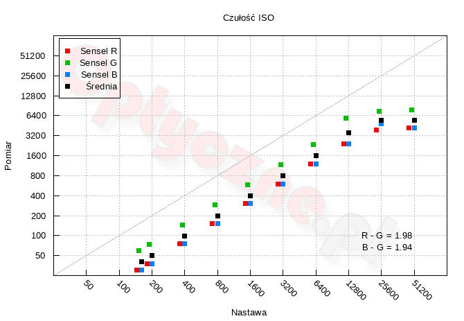

Czułość matrycy
Badanie to ma na celu pokazanie zachowania fotodiod matrycy, a nie jej realnej czułości w stopniach ISO, której zgodność producenci aparatów utrzymują dla formatu JPEG. Przestrzegamy zatem przed pochopnymi osądami. Jakiekolwiek odchyłki odnotowane w tym teście nie są powodem do zmartwień, gdyż zwykle są one korygowane do wartości nominalnej przy wywoływaniu pliku RAW (w korpusie aparatu przy wytwarzaniu bezpośrednio pliku JPEG lub też przy obróbce surowego pliku w komputerze). Realne problemy dotykają jedynie tego oprogramowania zewnętrznego, które nie posiada profili dedykowanych dla różnych aparatów. Czułość wyznaczyliśmy zgodnie z normą ISO 12232, wykorzystując metodę pomiaru ilości światła niezbędnej do saturacji poszczególnych grup fotodiod sensora. Do pomiarów wykorzystaliśmy światłomierz Sekonic.
Fujifilm X-T30 - Zakres i dynamika tonalna
Czułości jako średnie wartości ze wszystkich grup senseli dla nastaw natywnych są ok. 2 EV poniżej nominalnych. To spora wartość, daje jednak możliwość manipulacji danymi w jasnych partiach obrazu.

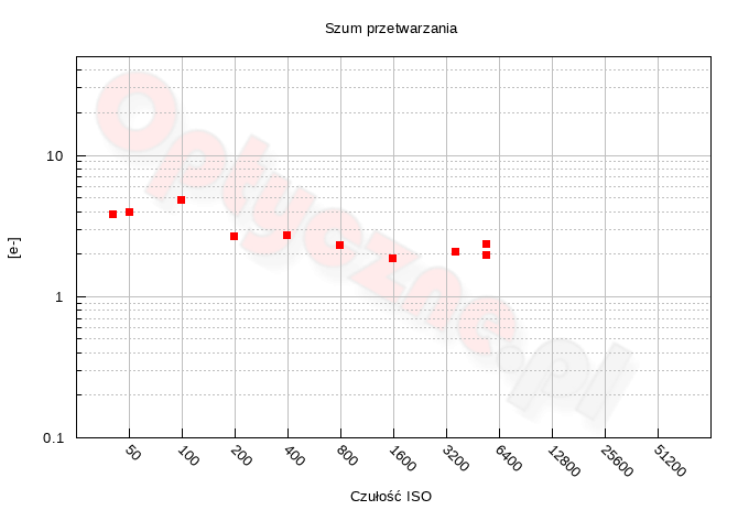

Szum przetwarzania
Szum przetwarzania (ang. readout noise) to całościowe zakłócenia generowane przez elektroniczny tor przetwarzania danych. Ilość tego szumu nie zależy od ilości padającego światła ani czasu ekspozycji.
Szum przetwarzania wyznaczyliśmy w oparciu o serię zdjęć bez dostępu światła przy najkrótszej możliwej do ustawienia migawce. Pomiarów dokonaliśmy na surowych plikach przekonwertowanych uprzednio do 48-bitowych TIFF-ów bez demozaikowania. Dane na wykresie zostały zaprezentowane w punktach odpowiadających realnym czułościom matrycy, a wyniki odwzorowują średnią wartość z wszystkich grup senseli.
Wyrażenie wyniku w elektronach pozwala śledzić jakość przetwarzania toru analogowo-cyfrowego. Widzimy, że przebieg pokrywa zakres wartości od 1 do 4 elektronów, co oznacza, że jakość zaprojektowanej elektroniki stoi na całkiem wysokim poziomie. Widzimy, że trzy pierwsze czułości (ISO 160, 200 oraz 400) mają większy szum przetwarzania, niż pozostałe. Najprawdopodobniej zatem, podobnie jak matryca X-Trans CMOS III, nowy układ również charakteryzuje się budową dual-gain.

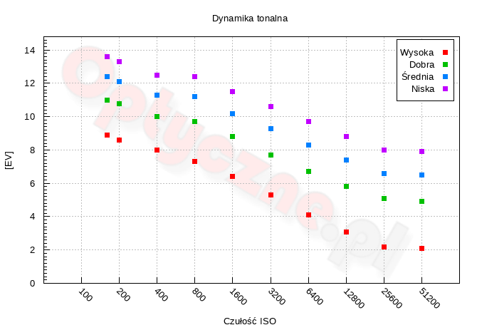

Dynamika tonalna
Dynamikę tonalną wyznaczyliśmy w oparciu o serię zdjęć tablicy Kodak Q-14. Pomiary wykonaliśmy na surowych plikach przekonwertowanych uprzednio do 48-bitowych TIFF-ów bez demozaikowania. Na wykresie przedstawiamy wartości zakresu tonalnego dla wysokiej, dobrej, średniej i niskiej jakości obrazu. Odpowiada to stosunkom sygnału do szumu na poziomie 10, 4, 2 i 1.
Dla najlepszej jakości obrazu przy ISO 160 (najniższej natywnej czułości) testowany aparat osiągnął 8.9 EV. Konkurencja wypadła nieco słabiej, szczególnie Canon (8.1 EV). W GX9 mamy 12-bitowe przetwarzanie danych, dlatego wynik na poziomie 8.2 EV nie stanowi większego zaskoczenia. Podobnie do X-T30 poradził sobie natomiast A6500 i mimo 12-bitowych RAW-ów (gdy był testowany) uzyskał dla SNR=10 8.8 EV.
Biorąc pod uwagę kryterium niskiej jakości obrazu, dla bazowej czułości mamy do dyspozycji dynamikę na poziomie 13.6 EV, co oznacza, że niewiele brakuje, by wykorzystywany był praktycznie cały zakres pracy przetwornika ADC. Przy ISO 400–800 zauważymy charakterystyczne załamanie dla jakości niskiej, średniej i dobrej, które potwierdza, że matryca X-T30 charakteryzuje się różnym wzmocnieniem dla różnych czułości ISO. Dzięki temu do dyspozycji mamy większa dynamikę dla niższych czułości ISO.

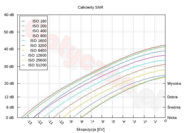

Poniżej przedstawiamy pełne wykresy SNR wygenerowane na podstawie wykonanych pomiarów dla wszystkich czułości aparatu.
Wartość 0 na osi OX oznacza maksymalną wartość, którą aparat może zapisać w pliku RAW. Na prawej osi OY oznaczyliśmy miejsca dla kryteriów SNR=10 (wysoka), 4 (dobra), 2 (średnia) i 1 (niska). Przy pomocy tego wykresu każdy może oszacować dostępną dynamikę dla wybranej przez siebie minimalnej użytecznej jakości obrazu. Wystarczy poprowadzić poziomą linię wzdłuż wybranego kryterium i odczytać wartość na osi OX, dla której linia ta przecina się z wykresem dla odpowiedniej czułości. Gdy np. uznamy za kryterium minimalnej użytecznej jakości 20 dB, widzimy, że dla ISO 800 dynamika wynosi ok. 7 EV.
