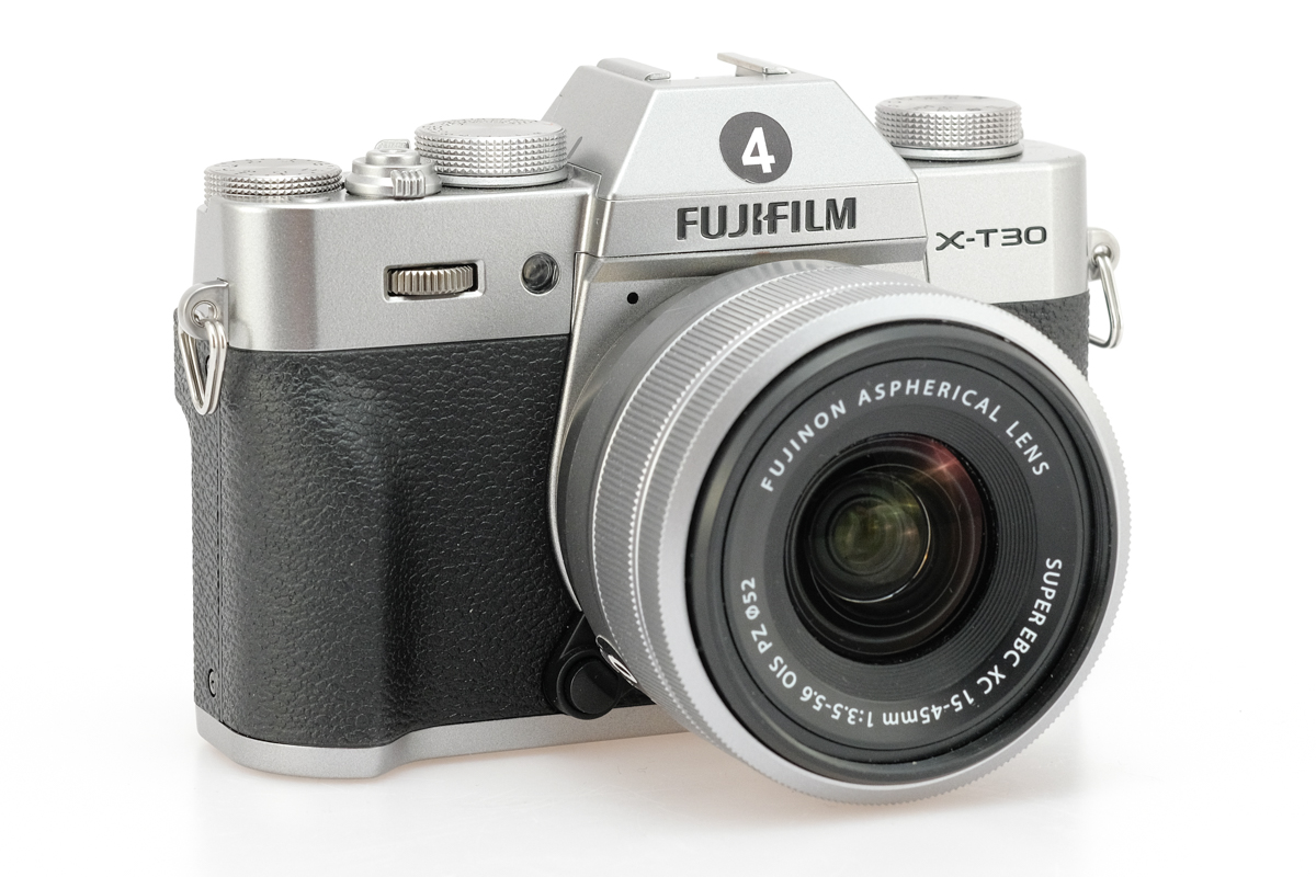

Budowa, jakość wykonania i funkcjonalność
Wizualnie nie ma większych różnic między X-T30, a poprzednikiem. Stylistycznie oba modele nawiązują do analogowych aparatów dalmierzowych lub małych lustrzanek, co wielu osobom może się podobać.
Obudowa częściowo została wykonana ze stopów magnezu oraz tworzyw sztucznych. Spasowanie elementów i jakość ich wykonania nie budzi zastrzeżeń. Praktycznie cały przód i tył aparatu pokrywa również gumowe, chropowate tworzywo. X-T30 został również wyposażony w nowy względem poprzednika układ elementów sterujących. Teraz, zamiast czterokierunkowego wybieraka do naszej dyspozycji jest dżojstik. Pozostałe przyciski pozostały bez zmian.
X-T30 posiada uchylny, 3-calowy wyświetlacz zapewniający zadowalającą jakość podglądu obrazu. Posiada on również dotykową obsługę, pozwalającą na ustawianie ostrości lub wybór punktu AF po dotknięciu ekranu w wybranym miejscu. Można to też połączyć z automatycznym wyzwalaniem migawki. Nad ekranem znalazł się OLED-owy wizjer elektroniczny o powiększeniu 0.62x. Jasność i szczegółowość stoją na dobrym poziomie, natomiast jego rozmiar naszym zdaniem mógłby być większy.
Fujifilm znacznie usprawniło tryb filmowy, który znalazł się w X-T30. Pod tym względem liczyć możemy właściwie na wszystko, co oferuje bardziej zaawansowany X-T3. Tryb filmowania pozwala na rejestrację materiału m.in. w rozdzielczości 4K (przy 30, 25 i 24 kl/s). W trakcie nagrywania mamy możliwość regulowania ekspozycji, a także skorzystania z dość skutecznego autofokusa z wykrywaniem twarzy i oka. Zaawansowani użytkownicy docenią możliwość nagrywania filmów na zewnętrzny rekorder, a także z płaskim profilem F-Log. Możliwe jest również podłączenie zewnętrznego mikrofonu i zestawu słuchawkowego.

Aparat leży w dłoni całkiem wygodnie, dzięki wyprofilowanej i ogumowanej rękojeści. Nie jest ona jednak zbyt duża, dlatego warto rozważyć dokupienie dodatkowego uchwytu MHG-XT10. Nie posiada on jednak żadnych dodatkowych elementów sterujących, czy miejsca na drugi akumulator.
Zestaw elementów sterujących pozwala na wygodną obsługę aparatu. Obecność czterech programowalnych guzików i dwóch wciskanych pokręteł kwalifikujemy oczywiście do zalet. Do tego dochodzą również cztery gesty wykonywane na ekranie dotykowym. Dodatkowo, X-T30 został wyposażony w dżojstik. Zastąpił on co prawda wybierak czterokierunkowy, ale jego pojawienie się oceniamy na plus.
