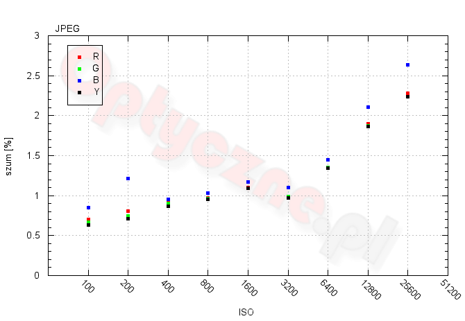

Na początku tego rozdziału prezentujemy tradycyjnie wykres pokazujący wyniki pomiaru szumu zarejestrowanego na zdjęciach JPEG. Liczne załamania oraz porównywalne wartości dla poszczególnych składowych (głównie R, G i Y) świadczą o działającym odszumianiu. Ustawienia „–5” nie można zatem traktować jako braku redukcji szumu. Zmierzony poziom zakłóceń nie jest wysoki, skoro nawet przy ISO 25600 osiąga on ledwie 2.5%.

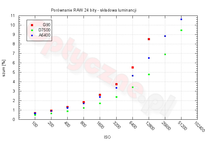

Na podstawie powyższego wykresu wyraźnie widać tendencję, o której wspominaliśmy na etapie analizy wycinków zdjęć. Lumix G90 charakteryzuje się niestety najwyższym poziomem szumu. Dla ISO 6400 ustępuje on Sony A6400 o ok. 1/2 EV. Nikon z kolei ma przewagę nad G90 rzędu 1 i 1/2 EV.
