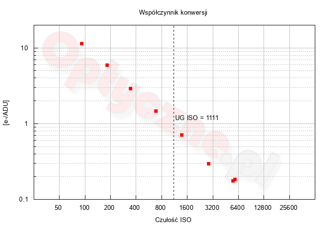

Poniżej przedstawiamy współczynnik konwersji (ang. conversion gain) matrycy wyznaczony dla różnych nastaw ISO. Parametr ten definiuje liczbę elektronów przypadających na jednostkę kwantyzacji przetwornika ADC (tzw. ADU, ang. ADC unit). Analiza tych danych pozwala określić tzw. wzmocnienie jednostkowe, czyli cechę charakterystyczną każdej matrycy definiującą czułość, dla której współczynnik konwersji jest równy 1 – to znaczy wartość z przetwornika ADC pokazuje wprost liczbę przetworzonych elektronów.
Współczynnik konwersji wyznaczyliśmy w oparciu o serię zdjęć tablicy Kodak Q-14. Pomiarów dokonaliśmy na surowych plikach przekonwertowanych uprzednio do 48-bitowych TIFF-ów bez demozaikowania. Dane na wykresie zostały zaprezentowane w punktach odpowiadających realnym czułościom matrycy, a wyniki odwzorowują średnią wartość z wszystkich grup senseli.
Panasonic Lumix DC-G90 - Zakres i dynamika tonalna
Dla czułości ISO 200 na jedną jednostkę kwantyzacji przetwornika ADC przypada ok. 11 elektronów. Przy 12-bitowym przetworniku daje to pojemność studni potencjałów (ang. full well capacity) na poziomie 44 ke–. Nie jest to może wybitny wynik, ale można go uznać za niezły. Jak łatwo odczytać z wykresu, punkt wzmocnienia jednostkowego wypada dla czułości 1111 (czyli poniżej nastawy aparatu ISO 3200). Przekroczenie tego progu powoduje, że za jakość obrazu odpowiadają już tylko i wyłącznie algorytmy cyfrowej obróbki sygnału, a nie tor analogowy matrycy. W związku z czym nie ma żadnego zysku ze stosowania takiej obróbki w aparacie i dokładnie te same efekty uzyskamy niedoświetlając zdjęcie, a następnie korygując ekspozycję w komputerze.

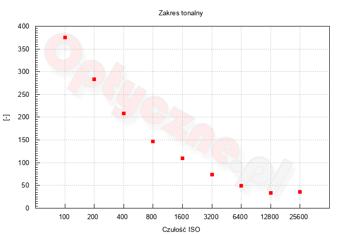

W G90 liczba tonów dla ISO 200 sięga 284, co daje 8.2-bitowy zapis danych i gwarantuje gładkie przejścia tonalne, bez widocznej posteryzacji. Dla analogicznych kryteriów aparat Sony uzyskał 8.6 bita, a Nikon – 8.8 bita. Jak widać, konkurencja wypada lepiej w tej kategorii, warto jednak pamiętać, że D7500 ma 14-bitowe RAW-y.
Zwiększanie czułości powoduje degradację zakresu tonalnego, do wartości 6.8 bita dla ISO 1600. Dla maksymalnego ISO mamy 5.2 bita, co daje zaledwie 36 przejść tonalnych.

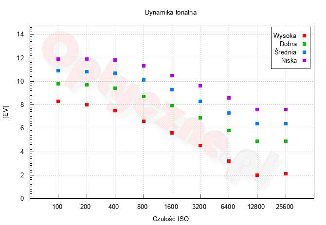

Dynamikę tonalną wyznaczyliśmy w oparciu o serię zdjęć tablicy Kodak Q-14. Pomiary wykonaliśmy na surowych plikach przekonwertowanych uprzednio do 48-bitowych TIFF-ów bez demozaikowania. Na wykresie przedstawiamy wartości zakresu tonalnego dla wysokiej, dobrej, średniej i niskiej jakości obrazu. Odpowiada to stosunkom sygnału do szumu na poziomie 10, 4, 2 i 1.
Dla najlepszej jakości obrazu przy ISO 200 dynamika tonalna osiąga poziom 8 EV, a zatem nieco niższy od Sony A6400 (8.3 EV). Nikon D7500 może się pochwalić lepszymi osiągami, dzięki 14-bitowym RAW-om. Dla analogicznych kryteriów uzyskał bowiem 9.5 EV.
Dla SNR=1 G90 notuje maksymalny wynik na poziomie 11.9 EV, mamy zatem wykorzystany praktycznie cały zakres pracy przetwornika ADC. Ten niestety stanowi wąskie gardło, bowiem potencjał matrycy możnaby lepiej wykorzystać – co widać na podstawie powyższego wykresu.

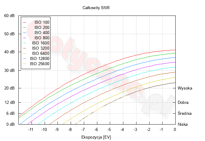

Poniżej przedstawiamy pełne wykresy SNR wygenerowane na podstawie wykonanych pomiarów dla wszystkich czułości aparatu.
Wartość 0 na osi OX oznacza maksymalną wartość, którą aparat może zapisać w pliku RAW. Na prawej osi OY oznaczyliśmy miejsca dla kryteriów SNR=10 (wysoka), 4 (dobra), 2 (średnia) i 1 (niska). Przy pomocy tego wykresu każdy może oszacować dostępną dynamikę dla wybranej przez siebie minimalnej użytecznej jakości obrazu. Wystarczy poprowadzić poziomą linię wzdłuż wybranego kryterium i odczytać wartość na osi OX, dla której linia ta przecina się z wykresem dla odpowiedniej czułości. Dla przykładu, jeśli uznamy za kryterium minimalnej użytecznej jakości 12 dB, widzimy, że dla ISO 1600 dynamika osiąga około 8 EV.
