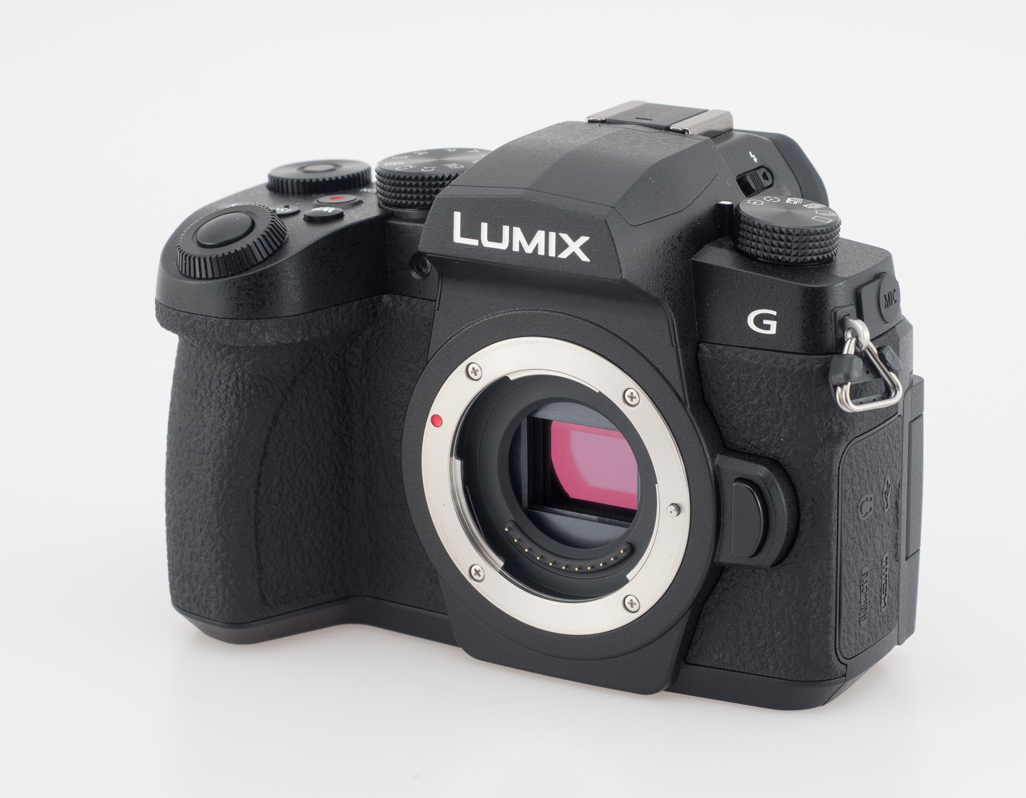

Budowa, jakość wykonania i funkcjonalność
Lumix G90 nieco urósł względem poprzednika, ale wizualnie nadal go w dużej mierze przypomina. Gdy przyjrzymy się uważniej, dostrzeżemy kilka zmian. Nieznacznie powiększono i zmieniono profil rękojeści, a także przeprojektowano nieco układ elementów sterujących. Owe modyfikacje wyszły G90 naszym zdaniem na dobre.
Korpus robi pozytywne wrażenie pod względem jakości wykonana i spasowania. Gumowa okleina zastosowana w strategicznych miejscach ma chropowatą fakturę, dzięki czemu charakteryzuje się wysoką przyczepnością do dłoni. Aparat ma wytrzymały, magnezowy szkielet, a cała konstrukcja została uszczelniona.

Ergonomię nowego Lumiksa możemy z czystym sumieniem ocenić bardzo pozytywnie. Wygodna i ogumowana rękojeść zapewnia wygodny chwyt, który można jeszcze polepszyć, zakupując uchwyt do zdjęć pionowych. Podobne wrażenia mamy odnośnie zestawu elementów sterujących – tu do zalet kwalifikujemy w szczególności obecność trzech pokręteł nastawczych, koła trybów migawki i przełącznika trybów AF, czy możliwość programowania kilku przycisków. Opcje personalizacji aparatu na tym się nie kończą, bowiem dysponujemy także programowalnym menu podręcznym, czy zakładką Moje Menu.

Od strony ergonomicznej, Lumix G90 jest naprawdę udanym produktem. Spory, wygodny w użytkowaniu korpus ma sporo opcji personalizacji (programowalne przyciski i menu podręczne), a także użyteczny, obracany dotykowy ekran i wizjer o dużym powiększeniu. Cieszy wydajny tryb seryjny oraz obecność stabilizowanego sensora, współpracującego także z optycznymi systemami redukcji drgań w odpowiednich obiektywach. Na domiar tego, mamy mnóstwo funkcji dodatkowych, m.in. tych opartych na 4K Photo, panoram, czy łączności Wi-Fi i Bluetooth. Obraz całości psują natomiast wyższe szumy (zmierzone na RAW-ach) niż w wybranych modelach konkurencji. Zakres i dynamika tonalna stoją z kolei na przeciętnym poziomie.
