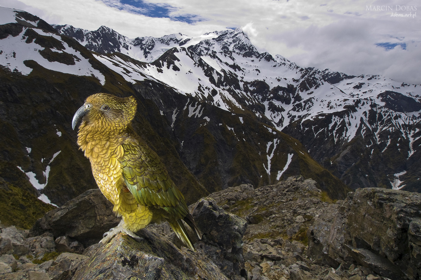

Pierwszym niezbędnym elementem, bez którego nie powstałaby ta fotografia, była mało bojaźliwa papuga. Dość cierpliwa, spokojna i pozwalająca podejść do siebie na niewielką odległość. Wprawdzie papuga co jakiś czas zmieniała kamień na którym siedziała, a ja znów spokojnie do niej podchodziłem ale nie była to żadna zdecydowana ucieczka podyktowana strachem. Czasem ciężko było mieć fajny kadr w tle, czasem trudno było wgramolić się w miejsce, gdzie papuga siedziała, bo wybierała sobie na przykład eksponowany fragment grani. Jako że zawsze mogłem do niej podejść bardzo blisko, zdecydowałem się na zastosowanie szerokokątnego obiektywu, dość niecodziennego zakresu ogniskowych do wykonania zdjęć dzikich zwierząt. Był to Olympus Zuiko Digital 9–18 mm f/4–5.6 ED. Szerokokątny obiektyw odpowiadający swym zakresem ogniskowej 18–36 dla małego obrazka, który podpięty był pod lustrzankę Olympus E-3.
Historia jednej fotografii - Papuga Kea - Historia jednej fotografii - Papuga Kea
Olympus E-3 i Olympus Zuiko Digital 9–18 mm f/4–5.6 ED
Przyrodnicza wersja wypowiedzi Roberta Capa brzmi: „Tak długo jak używasz teleobiektywu – jesteś po prostu za daleko”, wziąłem sobie więc tę sentencję do serca. Zdjęcie zrobione długoogniskowym obiektywem, z ładnie rozmazanym tłem będzie kolejnym zdjęciem zrobionym przez fotografa z długim obiektywem. Większość zdjęć przyrodniczych, które zapadły mi w pamięć, to zdjęcia zrobione z bliska i szerokim kątem. Fotografie wykonane z niewielkiej odległości, szerokokątnym szkłem wyolbrzymiają pierwszy plan, a to powoduje, że odbiorca czuje, jakby był tuż obok zwierza, a nie gdzieś daleko w czatowni. Oczywiście nie zachęcam do fotografowania w ten sposób na przykład niedźwiedzi, choć też się da. Poszperajcie w sieci w poszukiwaniu zdjęć fotografa Sergeya Gorshkova. Okaże się, że taki sposób fotografowania zwierząt można też zastosować w przypadku wielkich drapieżników.
Kolejnym niezbędnym elementem, bez którego zdjęcie by nie powstało, była zewnętrzna lampa błyskowa. Bez światła z lampy papuga zlewała się kolorystycznie z tłem. Nie byłem w stanie jednocześnie prawidłowo naświetlić papugi i krajobrazu bez doświetlania jej fleszem. Oczywiście lampa była zdjęta z korpusu i wyzwalana zdalnie. Doświetlałem zwykłą systemową lampą Olympus FL-36R, która w pełni komunikuje się bezprzewodowo z korpusem. Mogłem więc z poziomu aparatu zmieniać jej moc błysku, czy zastosować tryb TTL . Postanowiłem doświetlić papugę z lewej strony niskim światłem troszkę udając promienie słoneczne…
Fot. Marcin Dobas
Aparat: Olympus E-3
Obiektyw: Olympus Zuiko Digital 9–18 mm f/4–5.6 ED
Parametry ekspozycji: przysłona f/10, czas ekspozycji 1/250 s, ISO 100, 9 mm
Ostatnia kwestia to dobór parametrów ekspozycji. Scena była dość trudna dla automatyki. Góry w tle miały być mroczne z ciemnymi chmurami – a przynajmniej tak chciałem je ukazać. Aby więc naświetlić scenę w ten sposób, należało lekko niedoświetlić drugi plan, właśnie aby dodać dramatyzmu chmurom. Niestety, przy takich ustawieniach aparatu cały pierwszy plan wraz z papugą stawał się ciemną plamą bez żadnych szczegółów. Tu właśnie z pomocą przychodziła lampa. Na wyciągniętej ręce kierowałem strumień światła z lampy w stronę papugi chcąc ją doświetlić. Warto w tym miejscu wspomnieć o pewnej bardzo ważnej zasadzie. Wykonując zdjęcie mamy możliwość zmieniania jednego lub dwóch z parametrów ekspozycji: Czasu otwarcia migawki i/lub przysłony. Obydwie rzeczy odpowiedzialne będą za wpuszczenie odpowiedniej ilości światła do matrycy. Pamiętać należy jednak, że zmiana parametru przysłony będzie odpowiedzialna za ilość wpuszczanego światła pochodzącego z lampy błyskowej. Zaś zmiana czasu naświetlania – wpuści nam odpowiednią ilość światła pochodzącego z otoczenia. Jeśli mamy więc zbyt jasną papugę, możemy albo zmniejszyć moc błysku lampy, albo przymknąć przysłonę. Jeśli chcemy rozjaśnić albo przyciemnić tło – wystarczy że zmienimy czas ekspozycji. Czyli: aby uzyskać ciemne tło – ustawiłem krótki czas, aby uzyskać dużą głębię ostrości – przymknąłem przysłonę, zaś całość uzupełniłem odpowiednio pokierowanym błyskiem lampy. Zawsze najważniejsze jest dobro fotografowanego modela, więc warto przed sesją dowiedzieć się, jak dany zwierzak reaguje na lampę, a moc błysku dobrać tak, aby go nie oślepić.
