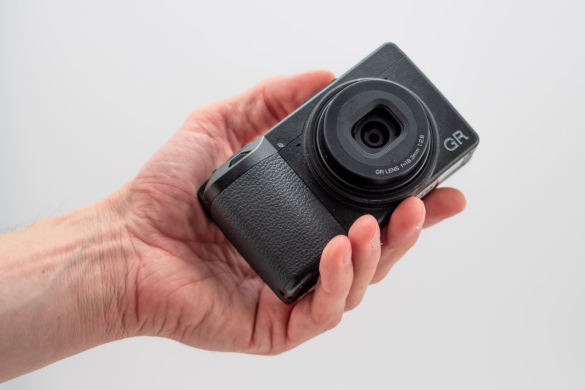

Aparat mimo niewielkich rozmiarów trzyma się w ręce komfortowo. Zawdzięczamy to zarówno specyficznej fakturze, jak i dobrze wyprofilowanemu uchwytowi. Można wręcz powiedzieć, że Ricoh GR został stworzony do obsługi jedną ręką – wszystkie główne parametry jesteśmy bowiem w stanie ustawić używając kciuka i palca wskazującego. Pod względem obsługi jest zatem bardzo dobrze.

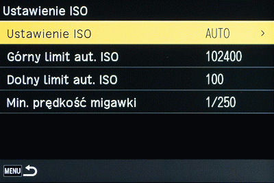

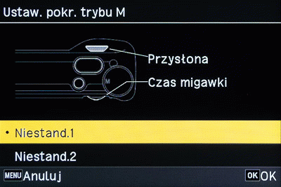

Ricoh GR III posiada bardzo szerokie opcje konfiguracyjne. Ich liczba może wprowadzić w zakłopotanie początkującego fotografa. Aparat możemy też w szerokim zakresie dostosować do własnych wymagań.

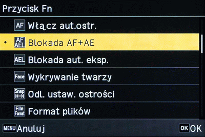

Klawisz Fn możemy ustawić na jedną z funkcji przedstawioną na poniższej animacji.

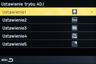

Także dźwignia ADJ może być programowana. Oferuje ona kilka opcji, które możemy szybko wybierać podczas pracy aparatu. Innymi słowy, możemy ten przycisk traktować jako wywołanie menu podręcznego.

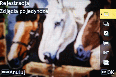

Ricoh GR III oferuje następujące tryby pracy migawki:
  • zdjęcie pojedyncze,
  • zdjęcia seryjne,
  • bracketing ekspozycji (z zakresem od ±0.3 do 5 EV),
  • wielokrotna ekspozycja,
  • z interwałometrem,
  • zdjęcia seryjne złożone.

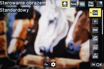

Menu
Menu aparatu składa się z 5 głównych części, w ramach których dostępne są opcje ułożone w długie listy. Pomiędzy umieszonymi po lewej stronie ikonami grup a listą opcjo ostrzec można małe kropki. Pokazują one numer aktualnie wyświetlanej podstrony.
Ricoh GR III - Użytkowanie i ergonomia

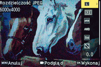

Do dyspozycji mamy także menu podręczne, dzięki któremu szybko zmienimy podstawowe nastawy aparatu.
Oczywiście to, jakie opcje będą dostępne, możemy konfigurować.

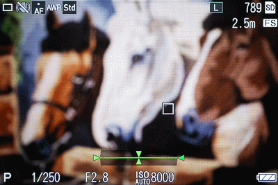

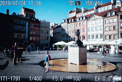

Podczas fotografowania przycisk DISP służy do przełączania informacji dostępnych na wyświetlaczu (do dyspozycji mamy 3 ekrany z informacjami). W menu konfiguracji aparatu można wybrać, czy w czasie kadrowania na ekranie chcemy widzieć dodatkowe elementy, którymi są:
  • obraz,
  • histogram,
  • siatka,
  • alarm prześwietleń,
  • poziomica elektroniczna.
Sposób nastawy jest zgodny z poprzednimi modelami serii Ricoh GR. Musimy bowiem wybrać, które z powyższych elementów będą pojawiać się przy pierwszym, drugim oraz trzecim naciśnięciu przycisku DISP.
Uwagę zwrócić może opcja wyłączenia wyświetlacza. To w istocie zablokowanie podglądu ekranu, bowiem wyświetlacz działa w czasie zmiany parametrów. Tryb ten dedykowany jest dla fotografów korzystających z opcjonalnego, zewnętrznego wizjera optycznego.

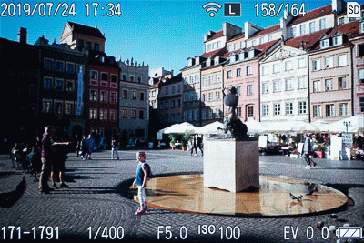

Tryb odtwarzania, który wywołamy przez dłuższe przytrzymanie przycisku PLAY (nawet gdy aparat jest uśpiony), oferuje nam podgląd:
  • samego zdjęcia czy filmu,
  • podstawowych informacji o zdjęciu,
  • pełnej informacji o zdjęciu wraz z danymi EXIF i histogramem.
Przełączamy się między wymienionymi ekranami za pomocą przycisku DISP.

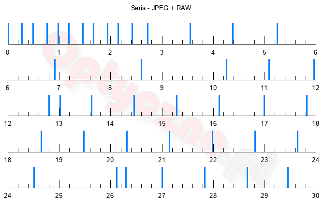

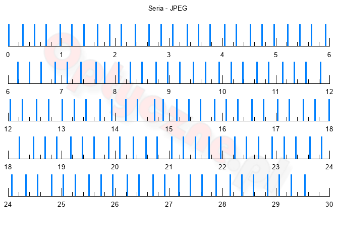

Zdjęcia seryjne
Aparat posiada tylko jeden tryb zdjęć seryjnych, który w menu występuje pod nazwą „ciągłe” (termin „seryjne” używany jest jako synonim interwałometru).
Pomiary wykonaliśmy, korzystając z karty Sandisk Extreme Pro UHS-I 633×95MB/s. Wyniki testów zaprezentowane są w formie poniższych wykresów.
W testach wykorzystujemy karty pamięci SanDisk dostarczone przez firmę CSI.
Pomiary wykonaliśmy przy użyciu plików, których średnia wielkość to 34 MB dla formatu RAW oraz 12.5 MB dla formatu JPEG.
Aparat wykonuje zdjęcia z szybkością 4 kl/s tylko gdy używamy formatu JPEG. Gdy chcemy zapisywać także pliki surowe, aparat wykonuje zdjęcia z szybkością 2.8 kl/s do zapełniania bufora, po czym spada ona do poziomu 1 kl/s. Podczas 30-sekundowego interwału pomiarowego testowany model wykonał 42 zdjęcia zapisując oba formaty lub 126, gdy ustawiliśmy tylko zapis JPEG.

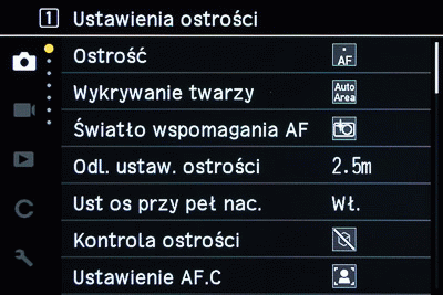

Aparat został wyposażony w hybrydowy układ nastawy ostrości, bazujący na czujniku fazowym zabudowanym w matrycę, wspomaganym detekcją kontrastu. Pracuje on w zakresie od 10 cm, a przełączając na tryb Macro – w zakresie 6 do 12 cm.

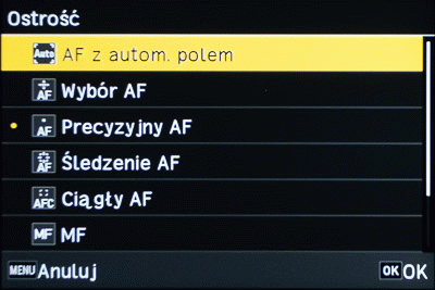

Dysponujemy następującymi trybami ustawiania ostrości:
W trybie „snap” aparat ustawia ostrość na zadaną wcześniej w konfiguracji aparatu odległość. Możemy też wybrać priorytet ustawiania ostrości lub szybkości zdjęć, co oznacza, że aparat pozwoli zrobić zdjęcie, nawet gdy nie udało mu się ustawić ostrości. To zaawansowana funkcja, znana dobrze użytkownikom lustrzanek.
W trybie MF fragment obrazu może być automatycznie powiększany, co ułatwi nastawianie ostrości. Możemy dodatkowo aktywować w menu wyróżnienie krawędzi. Samą nastawę ostrości uzyskujemy obracając pierścień wybieraka czterokierunkowego.
Automatyczne ustawianie ostrości w Ricoh GR III odbywa się względnie szybko i celnie. Podczas wykonywania zdjęć przykładowych nie doświadczyliśmy większych problemów. Przy gorszym oświetleniu układ autofokusu może być wspomagany przez doświetlającą diodę, co jest istotne, gdyż w takich warunkach autofokus ma wyraźne problemy.
Śledzący AF działa bardzo dobrze. Rozpoznawanie twarzy działa dobrze, o ile patrzymy na wprost w obiektyw. Okulary lub odchylenie głowy na bok wystarczy, by algorytmy analizy obrazu przestały rozpoznawać twarz.

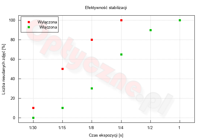

W aparacie zastosowano 3-osiową stabilizację matrycy. Wynik pomiarów jej skuteczności przedstawiamy poniżej.
Widzimy, że największy odstęp pomiędzy krzywymi to ok. 1 i 2/3 EV.

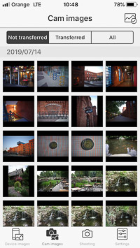

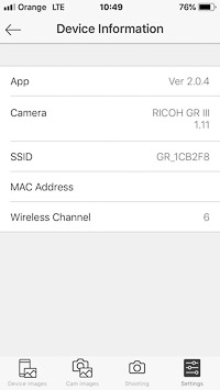

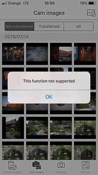

Łączność WiFi
Komunikacja przy użyciu interfejsu WiFi nie jest dziś czymś szczególnym. Także Ricoh GR III został wyposażony w taką funkcjonalność.
Niestety w testowanym aparacie nie mogliśmy przetestować zdalnego wyzwalania migawki. Jednak wedle zapewnień producenta wgranie do aparatu nowego oprogramowania układowego usuwa to ograniczenie.
