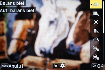

Balans bieli
Aparat umożliwia ustawianie balansu bieli przy użyciu następujących trybów:
- automatyczny,
- wielostrefowy,
- światło dzienne,
- cień,
- zachmurzenie,
- ośw. jarzeniowe,
- ośw. żarowe,
- CTE,
- ręczne – tryb programowania według wzorca,
- K – tryb określania temperatury koloru z zakresu 2500–10000K.
Tryb wielokrotny pozwala na wielostrefową analizę obrazu, a dane pozyskane z takiego pomiaru nie są uśredniane, ale używane do niezależnej korekcji kolorystyki w zależności od fragmentu kadru. Takie zachowanie pomaga w odtworzeniu prawidłowej kolorystyki zdjęcia wykonanego w środowisku mieszanego oświetlenia (np. żarówki i lampa błyskowa). Natomiast tryb CTE będzie brał pod uwagę przeważającą część obrazu, a nie samo źródło światła, które może być w wyniku tego lekko zdeformowane.

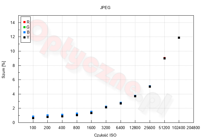

Szum
Pomiar szumów wykonujemy na zdjęciach tablicy Kodak Q-14, korzystając z programu Imatest. Poniżej przedstawiamy wyniki dla plików JPEG:
Wzrost poziomu szumu jest liniowy i zgodny z naturalnym zachowaniem aż do wartości ISO 3200. Przekroczenie tej granicy aktywuje dodatkowe procesy odszumiania. Widzimy także, że sygnały z poszczególnych kanałów zostały sprowadzone do podobnych wielkości – oznacza to, że dane dla koloru czerwonego i niebieskiego są dodatkowo odszumiane.
Poniżej przedstawiamy wycinki sceny testowej zarejestrowanej w formacie JPEG na najmniejszym możliwym do ustawienia wyostrzaniu.
By porównać uzyskane próbki z innymi aparatami, należy wybrać z rozwijanych list odpowiednie modele oraz zaznaczyć czułość, dla której mają być podane wyniki. W efekcie zostanie zaktualizowana poniższa tabelka nowymi wycinkami testowej scenki.
Wybrane do porównania aparaty Fuji XF10 oraz Nikon Coolpix A mogą się wydawać niezbyt trafione. Szczególnie Nikon, który na rynku funkcjonuje już od wielu lat. Wycinki w zasadzie potwierdzają to, co widzieliśmy już na wykresie szumu – obraz jest wolny od zakłóceń nawet przy ISO 25600, choć przyznać trzeba, że proces odszumiania usunął już sporo detalu. Z drugiej strony porównanie do Nikona A wskazuje, że wysokie czułości wyglądają dużo lepiej w wypadku opisywanego aparatu. Obraz tworzony przez GR III nie prezentuje się źle, co zapewne wynika ze stosunkowo wysokiej zdolności rozdzielczej układu obiektyw-matryca. To duży plus dla osób fotografujących w formacie JPEG.
