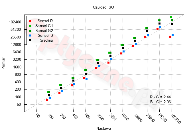

Czułość matrycy
Badanie to ma na celu pokazanie zachowania fotodiod matrycy, a nie jej realnej czułości w stopniach ISO, której zgodność producenci aparatów utrzymują dla formatu JPEG. Przestrzegamy zatem przed pochopnymi osądami. Jakiekolwiek odchyłki odnotowane w tym teście nie są powodem do zmartwień, gdyż zwykle są one korygowane do wartości nominalnej przy wywoływaniu pliku RAW (w korpusie aparatu przy wytwarzaniu bezpośrednio pliku JPEG lub też przy obróbce surowego pliku w komputerze). Realne problemy dotykają jedynie tego oprogramowania zewnętrznego, które nie posiada profili dedykowanych dla różnych aparatów.
Czułość wyznaczyliśmy zgodnie z normą ISO 12232, wykorzystując metodę pomiaru ilości światła niezbędnej do saturacji poszczególnych grup fotodiod sensora. Do pomiarów wykorzystaliśmy światłomierz Sekonic.
Ricoh GR III - Właściwości matrycy
Wykres ten nie jest podobny do innych prezentowanych na naszym portalu. Za wyjątkiem najwyższej czułości wszystkie nastawy wykazują kalibrację matrycy w zgodzie z wartościami ISO. Do poziomu ISO 800 średnia wartość zmierzonej czułości jest zgodna, dla wyższych ISO pomiary wykazują większą czułość aparatu. Takie zachowanie nie jest typowe i nie umożliwia manipulacji danymi w jasnych partiach obrazu.

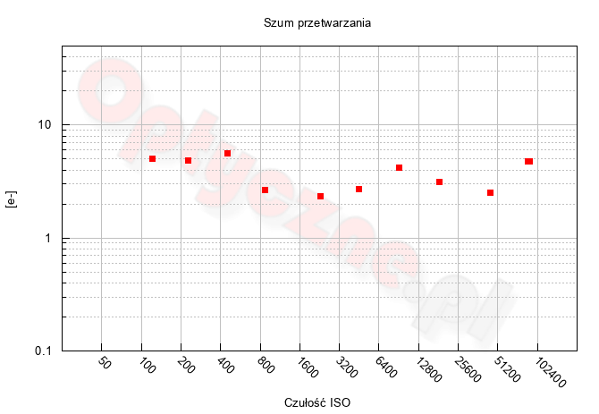

Szum przetwarzania
Kolejnym pomiarem jest tzw. szum przetwarzania (ang. readout noise), czyli całościowe zakłócenia generowane przez elektroniczny tor przetwarzania danych. Ilość tego szumu nie zależy od ilości padającego światła ani czasu ekspozycji.
Szum przetwarzania wyznaczyliśmy w oparciu o serię zdjęć bez dostępu światła przy najkrótszej możliwej do ustawienia migawce. Pomiarów dokonaliśmy na surowych plikach przekonwertowanych uprzednio do 48-bitowych TIFF-ów bez demozaikowania. Dane na wykresie zostały zaprezentowane w punktach odpowiadających realnym czułościom matrycy, a wyniki odwzorowują średnią wartość z wszystkich grup senseli.
Wyrażenie wyniku w elektronach pozwala śledzić jakość przetwarzania toru analogowo-cyfrowego. Wyniki nie przekraczają poziomu 5–6 elektronów, co jest wynikiem bardzo dobrym.

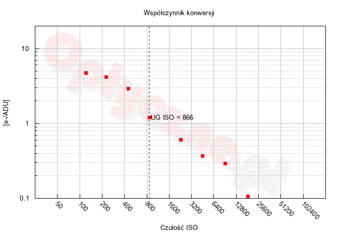

Współczynnik konwersji i wzmocnienie jednostkowe
Poniżej przedstawiamy współczynnik konwersji (ang. conversion gain) matrycy wyznaczony dla różnych nastaw ISO. Parametr ten definiuje liczbę elektronów przypadających na jednostkę kwantyzacji przetwornika ADC (tzw. ADU, ang. ADC unit). Analiza tych danych pozwala określić tzw. wzmocnienie jednostkowe, czyli cechę charakterystyczną każdej matrycy definiującą czułość, dla której współczynnik konwersji jest równy 1 – to znaczy wartość z przetwornika ADC pokazuje wprost liczbę przetworzonych elektronów.
Współczynnik konwersji wyznaczyliśmy w oparciu o serię zdjęć tablicy Kodak Q-14. Pomiarów dokonaliśmy na surowych plikach przekonwertowanych uprzednio do 48-bitowych TIFF-ów bez demozaikowania. Dane na wykresie zostały zaprezentowane w punktach odpowiadających realnym czułościom matrycy, a wyniki odwzorowują średnią wartość z wszystkich grup senseli.
Dla najniższej fizycznej czułości na jedną jednostkę kwantyzacji przetwornika ADC przypada 5 elektronów. Przy 14-bitowym przetworniku i ograniczeniu poziomem saturacji daje to pojemność studni potencjałów (ang. full well capacity) na poziomie 80 ke–. Taki wynik należy uznać za całkiem dobry. Z wykresu odczytać możemy, że punkt wzmocnienia jednostkowego wypada bardzo nisko, bo już dla ISO 866 (czyli niewiele powyżej wartości dla nastawy aparatu ISO 800). Wyższe czułości są zatem całkowicie sztucznie wytwarzane na drodze programowej (na jedną jednostkę kwantyzacji przypada „ułamek” niepodzielnego fotonu), w związku z czym nie ma żadnego zysku ze stosowania takiej obróbki w aparacie.

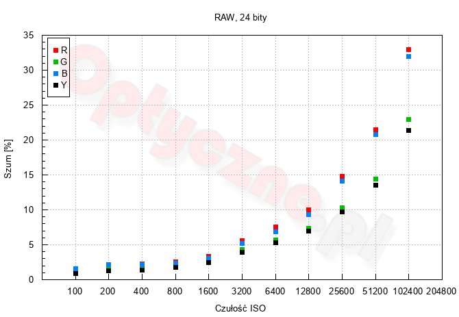

Szum całkowity
Pomiar szumów matrycy wykonujemy na zdjęciach tablicy Kodak Q-14, korzystając z programu Imatest. Poniżej prezentujemy uzyskane przez nas wyniki.
W przeciwieństwie do plików JPEG, w surowych plikach dokładnie widzimy przesunięcie kolorów czerwonego i niebieskiego. Wynika to ze słabszej efektywności kwantowej matrycy krzemowej na brzegach zakresu światła widzialnego oraz użycia światła żarowego w teście. To zachowanie fizyczne, któremu nie możemy nic zarzucić. Wzrost wartości szumu jest naturalny, a sam jego poziom – stosunkowo niski. To znak, że matryca pod względem konstrukcji i oprogramowania prezentuje wysoki poziom.
Aby ukazać, jak wartości wyznaczonego szumu przekładają się na obraz, prócz wykresów prezentujemy tabelkę z fragmentami zdjęć (w skali 1:1) pól nr 3 oraz nr 11 tablicy Kodak Q-14. W pierwszej tabelce znajdują się fotografie w formacie JPEG, w drugiej natomiast – w formacie RAW.
By porównać uzyskane próbki z innymi aparatami, należy wybrać z rozwijanych list odpowiednie modele oraz zaznaczyć czułość, dla której mają być podane wyniki. W efekcie zostanie zaktualizowana poniższa tabelka nowymi wycinkami testowej scenki.
Wycinki pokazują, że Ricoh GR szumi o ok. 1 EV mocniej od modelu Nikon Coolpix A – widać to wyraźnie na wysokich czułościach. Dominuje różowe zabarwienie, a intensywność odbioru szumu wynika z jego struktury. Jest on też drobnoziarnisty. Takie zachowanie jednak jest widoczne dopiero po przekroczeniu progu ISO 6400. Dla niższych wartości szum jest raczej niezauważalny, a tym samym nie przeszkadza w odbiorze.

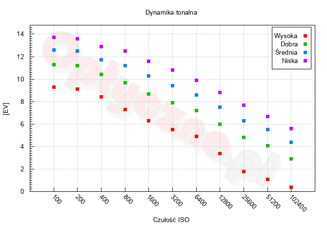

Dynamika tonalna
Dynamikę tonalną wyznaczyliśmy w oparciu o serię zdjęć tablicy Kodak Q-13. Pomiarów wykonaliśmy na surowych plikach przekonwertowanych uprzednio do 48-bitowych TIFF-ów bez demozaikowania. Na wykresie przedstawiamy wartości zakresu tonalnego dla wysokiej, dobrej, średniej i niskiej jakości obrazu. Odpowiada to stosunkom sygnału do szumu na poziomie 10, 4, 2 i 1.

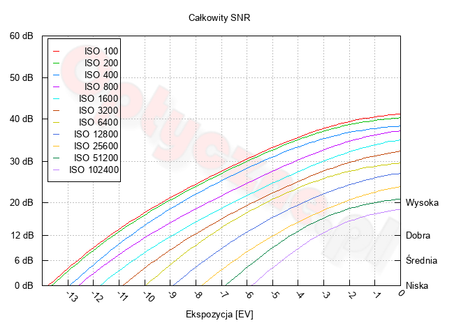

Od razu zauważamy równe wykresy, proporcjonalnie zmniejszające się wraz ze wzrostem wartości ISO. Najniższa jakość, dla której stosunek sygnału do szumu jest równy 1, pokazuje, że do dyspozycji mamy praktycznie cały zakres przetwornika ADC. To doskonała wiadomość dla osób „wyciągających z cieni”. Dla najlepszej jakości obrazu matryca notuje wynik 9.3 EV. To bardzo dobry osiąg, który pokazuje, że wyniki pomiaru dynamiki są, krótko mówiąc, świetne!
Poniżej przedstawiamy pełne wykresy SNR wygenerowane na podstawie wykonanych pomiarów dla wszystkich czułości aparatu:
0 na osi OX oznacza maksymalną wartość, którą aparat może zapisać w pliku RAW. Na prawej osi OY oznaczyliśmy miejsca dla kryteriów SNR = 10, 4, 2 i 1. Przy pomocy tego wykresu każdy może oszacować dostępną dynamikę dla wybranej przez siebie minimalnej użytecznej jakości. Wystarczy poprowadzić poziomą linię wzdłuż wybranego kryterium i odczytać wartość na osi OX, dla której linia ta przecina się z wykresem dla odpowiedniej czułości. Gdy np. uznamy za kryterium minimalnej użytecznej jakości 12 dB dla ISO 1600, widzimy, że dynamika sięga wartości 9 EV.
