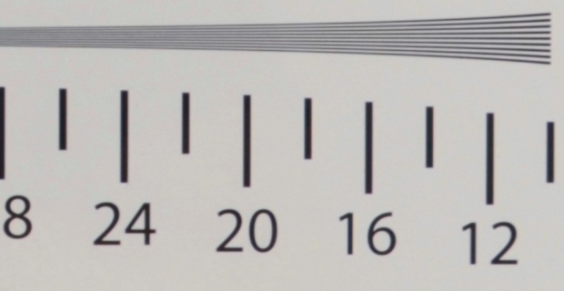

Na zakończenie tej części testu tradycyjnie prezentujemy wycinki zdjęć naszej tablicy do testowania rozdzielczości pobrane z plików JPEG.
Nikon D7000, JPEG, 18 mm, f/5.6
Tamron 18-400 mm f/3.5-6.3 Di II VC HLD - Rozdzielczość obrazu

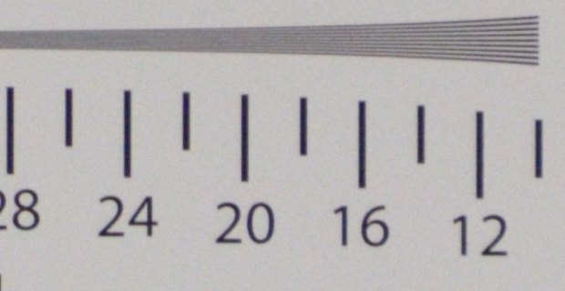

Nikon D7000, JPEG, 400 mm, f/6.3
