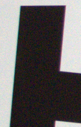

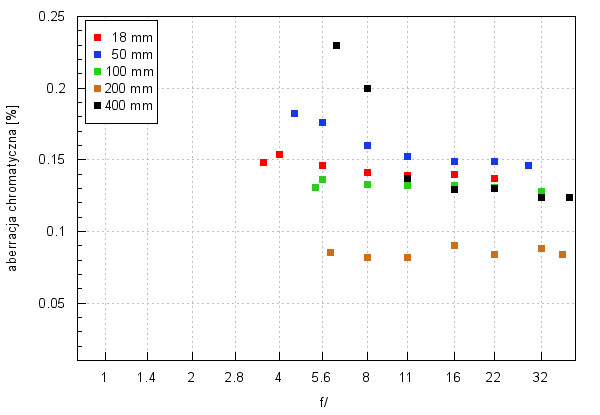

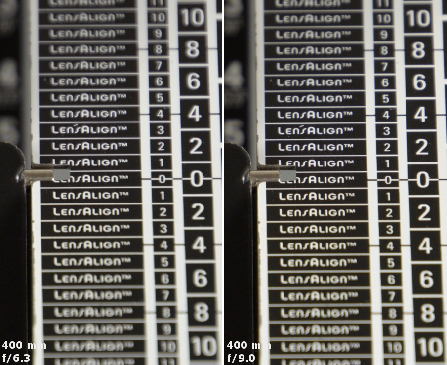

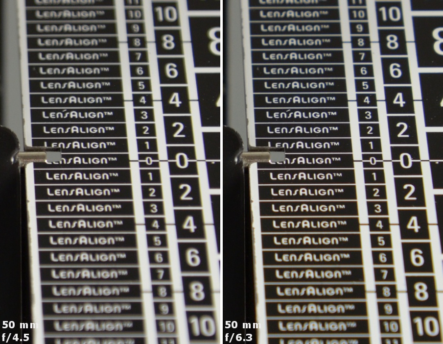

Zobaczmy teraz, jak testowany obiektyw radzi sobie z poprzeczną aberracją chromatyczną. Jej ocenę umożliwi nam poniższy wykres.
Tamron 18-400 mm f/3.5-6.3 Di II VC HLD - Aberracja chromatyczna i sferyczna
Od razu widać, że problemów jest sporo. Największe wyniki notujemy dla maksymalnej ogniskowej i okolic maksymalnego otworu względnego, gdzie rezultaty sięgają wysokiego poziomu ponad 0.2%. Z dużymi wynikami mamy też do czynienia na ogniskowej 50 mm. Ogniskowe 18 i 100 mm to granice poziomu średniego oraz dużego i tylko ogniskowa 200 mm pozwala nam uwolnić się od problemów z aberracją chromatyczną.
Zachowanie Tamrona źle wygląda na tle konkurentów. Sigma 18–300 mm nie przekraczała poziomu 0.13%, a Nikkor 18–300 mm tylko dla dłuższych ogniskowych i okolic maksymalnego otworu względnego pokazywał słabe wyniki.

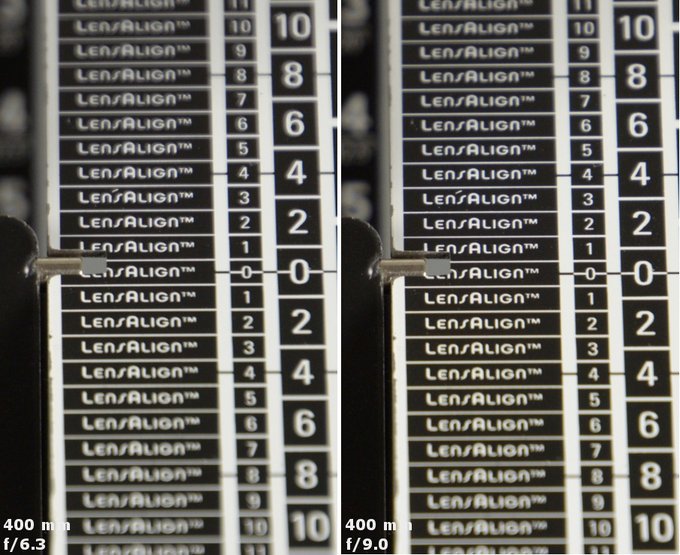

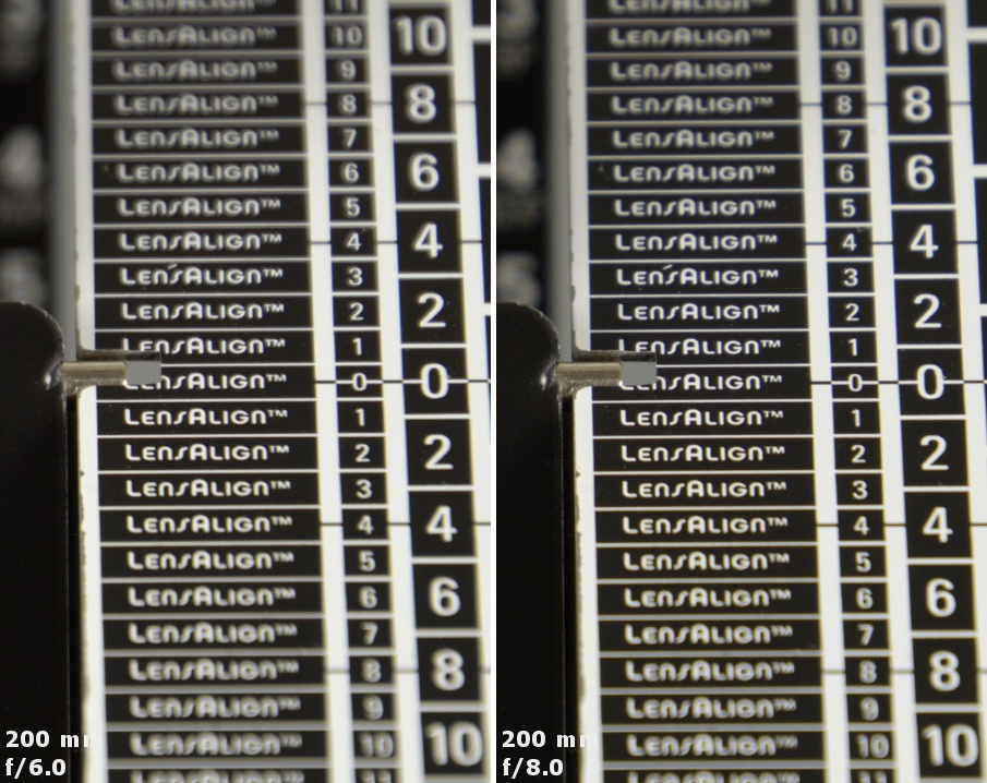

Aberracja sferyczna

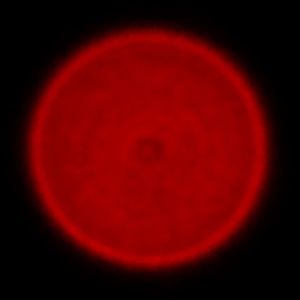

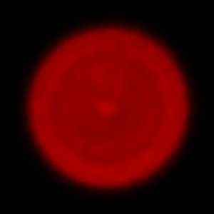

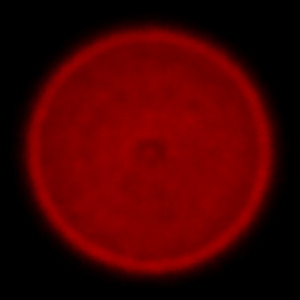

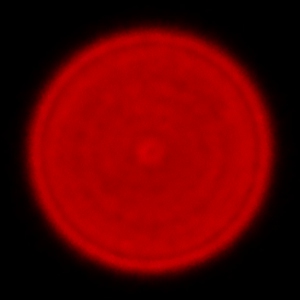

Na pierwszych zdjęciach z niniejszego rozdziału trudno dopatrzeć się efektu „pływania” ogniska. Za to poniższe zdjęcia rozogniskowanych krążków pokazują pewne różnice. Przed ogniskiem mamy ciemniejszy środek i wyraźną obwódkę, natomiast za ogniskiem jasny środek i mniej zaakcentowaną obwódkę. Nie są to jednak efekty duże, przez co możemy stwierdzić, że Tamron 18–400 mm nie ma poważnych problemów z aberracją sferyczną.
Nikon D7000, 200 mm, f/6.0, przed Nikon D7000, 200 mm, f/6.0, za
Tamron 18-400 mm f/3.5-6.3 Di II VC HLD - Aberracja chromatyczna i sferyczna Tamron 18-400 mm f/3.5-6.3 Di II VC HLD - Aberracja chromatyczna i sferyczna
Nikon D7000, 400 mm, f/6.3, przed Nikon D7000, 400 mm, f/6.3, za
