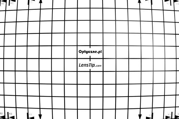

Zacznijmy od tego, jak w kategorii dystorsji wypadają konkurenci. Zachowanie starszego Samyanga, modelu 14 mm f/2.8 ED AS IF UMC, pod tym względem można określić mianem sporej katastrofy. Już na matrycy APS-C/DX wada ta sięgała bardzo dużej wartości −5.44%. Na pełnej klatce wynik wynosił −7.21%, ale gdyby nie wyraźna dystorsja falista byłby on znacznie bliższy −10%.
O tym, że można rozsądnie korygować dystorsję przy tych parametrach i nie wprowadzać zniekształceń falistych przekonaliśmy się podczas testu Canona EF 14 mm f/2.8 USM II. Na matrycy APS-C dystorsja sięgała −1.23%, a na pełnej klatce −3.18%.
Jeszcze lepiej prezentował się Irix 2.4/15, którego konstrukcja została zoptymalizowana pod kątem dystorsji. Na mniejszej matrycy APS-C/DX notował on bardzo nieznaczną „beczkę” o wartości −0.50%. Na pełnej klatce pokazał za to wzrost do poziomu −2.68%. Na tym tle wyniki Samyanga 2.4/14 wyglądają średnio. Zauważamy tutaj ogromną poprawę w stosunku do poprzedniego modelu, ale za to nadal sporo brakuje do konkurentów. Na matrycy APS-C/DX Nikona D7000 odnotowaliśmy bowiem dystorsję beczkową o wartości −2.26%, która wzrastała do −4.74% po przejściu na pełną klatkę.
Ponieważ w ramach tego testu Samyangiem wykonywaliśmy zdjęcia nieba, umożliwią one nam pomiar rzeczywistego pola widzenia danego przez obiektyw. W tym przypadku wynosi ono 114.5 stopnia z błędem 0.2 stopnia. Ten wynik zgadza się z deklaracją producenta i polem wynikającym z odwzorowania rektalinearnego dla ogniskowej 14 mm.
Nikon D7000, 14 mm
Samyang XP 14 mm f/2.4 - Dystorsja
Nikon D3x, 14 mm
