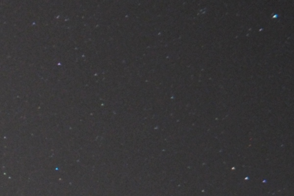

Nocne niebo pokazuje podobny obraz. Znów na brzegu pełnej klatki widzimy zauważalne zniekształcenia obrazów gwiazd, które przybierają podobny kształt jak omawiana wcześniej dioda.
D3x, JPEG, f/2.4, prawy górny róg kadru 1:1
Samyang XP 14 mm f/2.4 - Koma, astygmatyzm i bokeh
D3x, JPEG, f/2.8, prawy górny róg kadru 1:1
