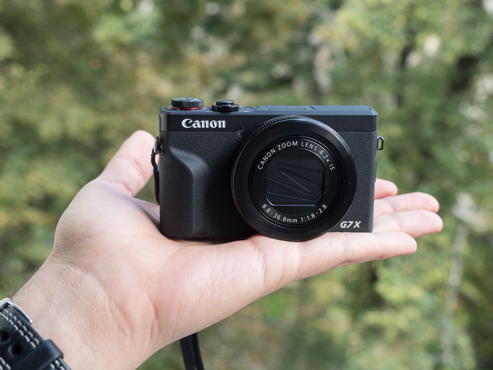

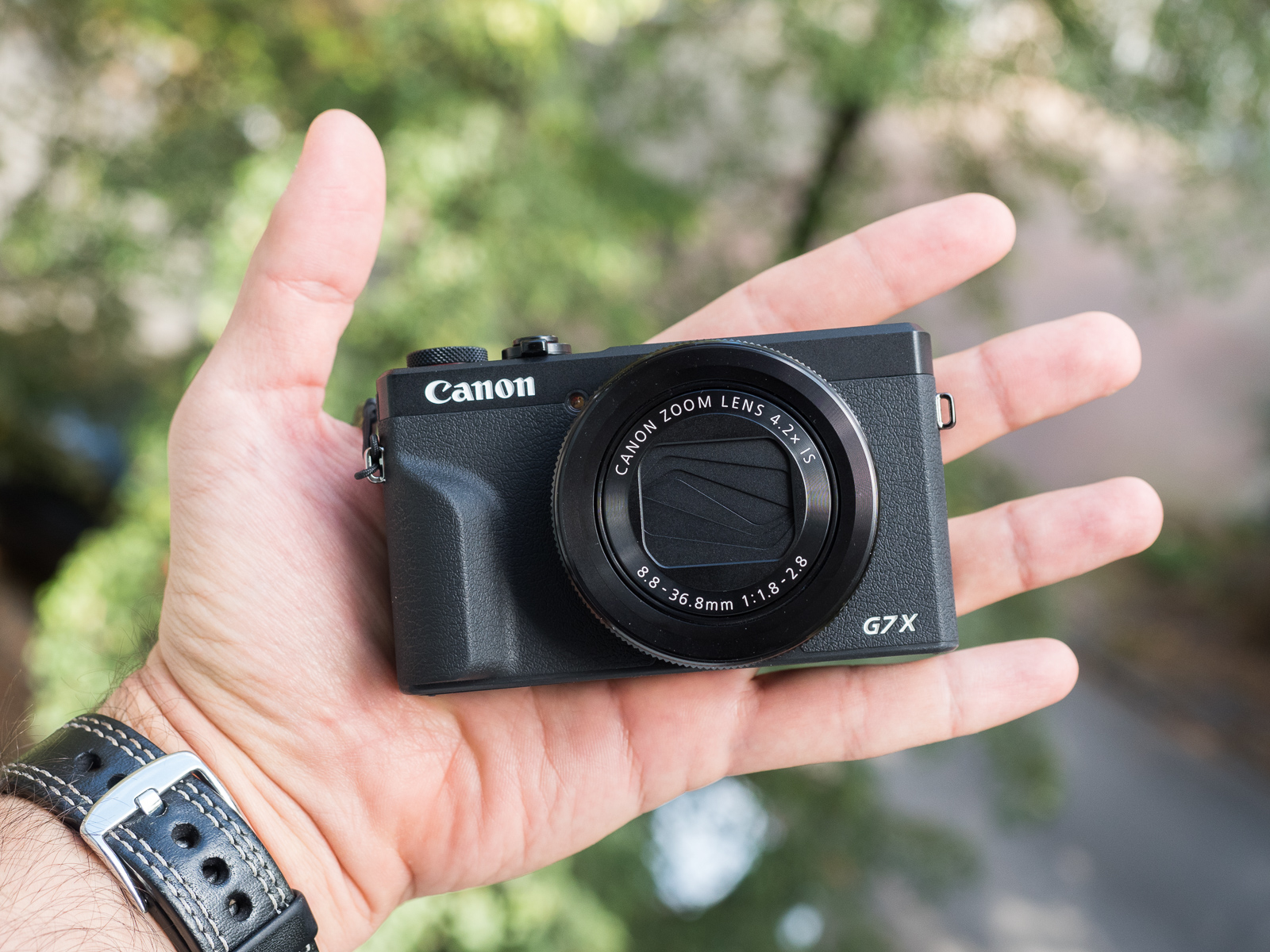

Testowany kompakt leży w dłoni całkiem wygodnie. Dzięki zaznaczonemu uchwytu na przedniej ściance i gumowej okleinie mamy w zasadzie pewność, że aparat nie wyślizgnie się nam z ręki. Niemniej polecamy korzystać z dołączonego do zestawu paska.
Spust migawki pracuje standardowo – by wykonać zdjęcie, trzeba mocniej go docisnąć, a opór dwustopniowej pracy jest dobrze wyczuwalny. Wszystkie przyciski i pierścienie pracują z należytym oporem.
Naturalną funkcją pierścienia na obiektywie jest nastawa głównych parametrów pracy aparatu, czyli przysłony w trybie Av i M, czasu w trybach Tv, a także wyboru programów w trybach tematycznym czy filtrów cyfrowych. Pierścień może też służyć np. do nastawy ostrości lub skokowej zmiany ogniskowej (choć nie w trybie M). W tej sposób uzyskamy szybkie przełączanie między: 24, 28, 35, 50, 85 i 100 mm. Jego funkcję definiujemy w menu.

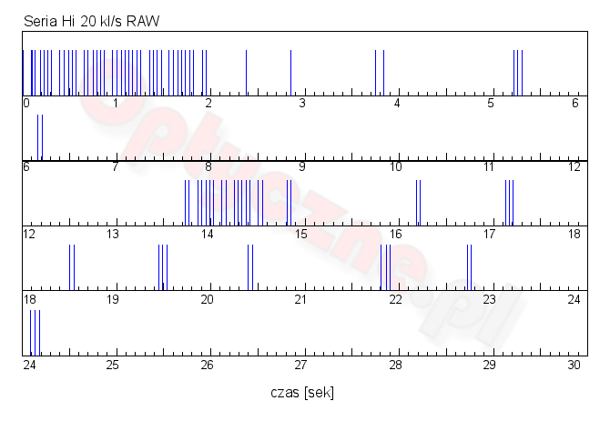

Zdjęcia seryjne
Aparat posiada dwa tryby zdjęć seryjnych: H oraz L, które według deklaracji producenta powinny pozwolić na fotografowanie z szybkością odpowiednio 20 oraz 3 kl/s. W trybie AF Servo, tempo szybkiej serii spada do 8.3 kl/s.
Innymi trybami wyzwalania migawki aparatu są:
  • bracketing ekspozycji,
  • bracketing ostrości – aparat wykonuje do 100 zdjęć z przesunięciem ostrości o krok od 1 do 10 jednostek, nie ma możliwości połączenia ekspozycji w zdjęcie kompozytowe o poszerzonej głębi ostrości.
  • samowyzwalacz o opóźnieniu 2 i 10 s oraz tryb programowany, dający możliwość zdefiniowania opóźnienia (0–30 s) i liczby zdjęć (1–10).

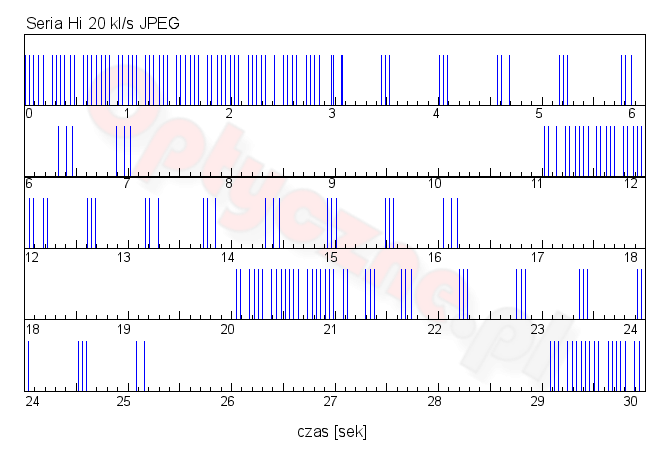

Pomiary wykonaliśmy, używając karty Sandisk Extreme Pro UHS-II Extreme PRO 16 GB 1867x. Aparat rejestruje pliki RAW o wielkości 32 i 22.7 (C-RAW) MB oraz JPEG (najlepsza jakość i największy rozmiar) o wielkości 8.5 MB. Zdjęcia testowe wykonujemy przy ustawionych parametrach ekspozycji ISO 1600 i 1/1000 s. Wyniki testów zaprezentowane są w formie poniższych wykresów.
Canon PowerShot G7 X Mark III - Użytkowanie i ergonomia
Zmierzone tempo fotografowania zasadniczo nie odbiega od deklarowanego. Przy 20 kl/s możemy zapisywać JPEG-i przez ok. 3 sekundy. Po wybraniu formatu RAW, czas ten odpowiednio skraca się. Po zapełnieniu bufora, zdjęcia rejestrowane są w sposób bardzo nieregularny. Podczas 30-sekundowego interwału pomiarowego aparat rejestruje 193 zdjęcia JPEG, a gdy aktywujemy zapis RAW – 87 i 111 odpowiednio dla formatu RAW i Compact RAW. W porównaniu do poprzednika, wydajność trybu seryjnego jest zdecydowanie wyższa. Z kolei względem Sony RX100 VI, Canon wypada jednak słabiej.

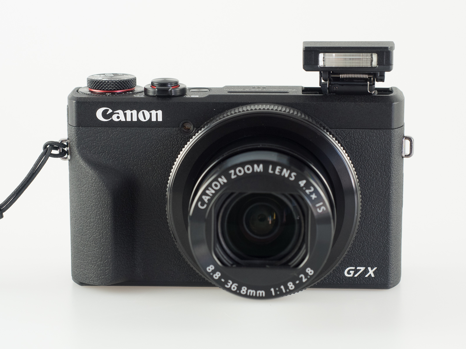

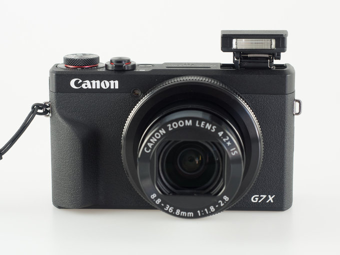

Lampa błyskowa
Wbudowana lampa błyskowa ma zasięg od 50 cm do 7 m dla szerokiego kąta oraz od 0.4 do 4 m dla najdłuższej ogniskowej (czułość ISO Auto). Kompensację mocy błysku możemy regulować w zakresie od −2 do 2 EV, z krokiem 1/3 EV. Dodatkowo w konfiguracji aparatu możemy wybrać, czy lampa ma być synchronizowana z przednią czy tylną kurtyną.

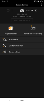

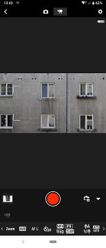

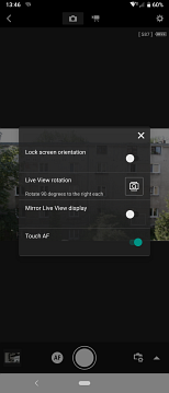

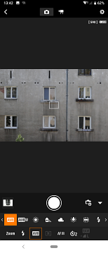

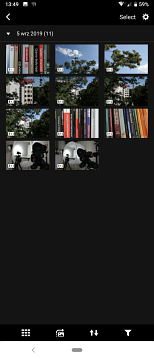

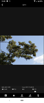

Łączność WiFi

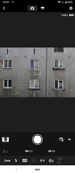

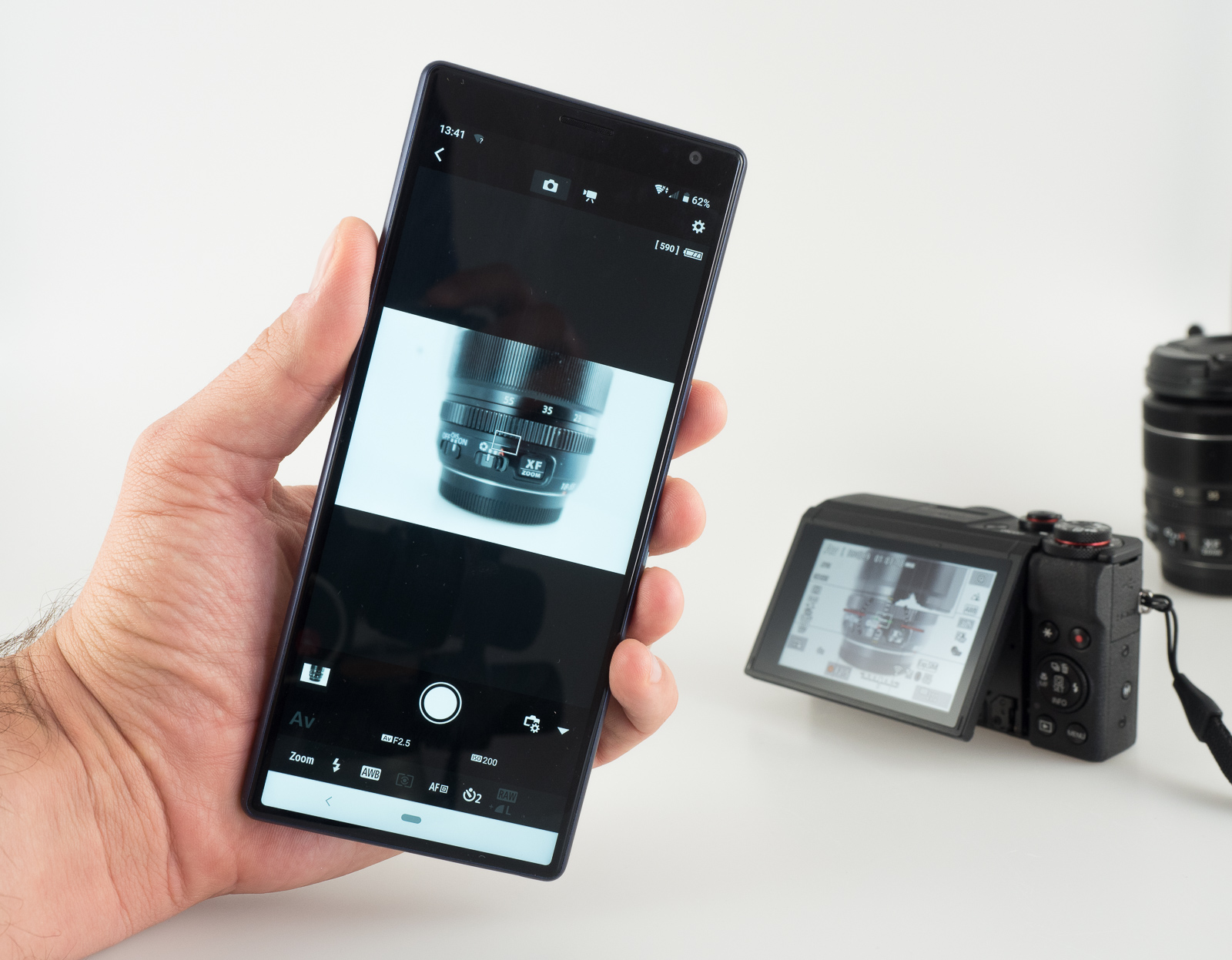

Canon G7 X III jest wyposażony w obsługę sieci bezprzewodowej WiFi, która umożliwia zdalną kontrolę aparatu (wyzwalanie migawki i kontrolę ekspozycji), wysyłanie zdjęć do urządzenia mobilnego, drukarki, komputera lub serwisu Canon iMage Gateway. Możemy podłączyć się do istniejącej sieci Wi-Fi lub samodzielnie wytworzyć punkt dostępowy.
Połączenie aparatu ze smartfonem nie przysporzyło żadnych problemów. W pierwszej kolejności łączymy się z siecią Wi-Fi, którą tworzy aparat, następnie włączamy aplikację Camera Connect. Oprogramowanie działa szybko i sprawnie, nie zauważyliśmy w zasadzie żadnych problemów z jego stabilnością.
Aplikacja pozwala na zmianę szeregu parametrów fotografowania, w tym ekspozycji, balansu bieli, trybu migawki, czy formatu zdjęć. Za pomocą ekranowego suwaka, możemy regulować także ogniskową. Camera Connect obsługuje oczywiście także tryb filmowania i pozwala na dołączanie danych geolokalizacyjnych.
Kopiowanie zdjęć na smartfon odbywa się bez zwłok czasowych, zarówno w oryginalnej, jak i zmniejszonej rozdzielczości. Filmy także można przenosić, aczkolwiek te w jakości 4K konwertowane są do Full HD.
Bardzo ciekawą nowością, zaimplementowaną w G7X Mark III, jest funkcja nadawania na żywo poprzez YouTube. Wymaga ona wcześniejszego aktywowania w serwisie Canon Image Gateway oraz samym YouTube. Warto jednak pamiętać, że do działania usługi YouTube wymaga, by użytkownik miał co najmniej 1000 subskrybentów. Jeśli nie spełniamy tego warunku, streaming nie zostanie uruchomiony.
Canon PowerShot G7 X Mark III - Użytkowanie i ergonomia Canon PowerShot G7 X Mark III - Użytkowanie i ergonomia Canon PowerShot G7 X Mark III - Użytkowanie i ergonomia Canon PowerShot G7 X Mark III - Użytkowanie i ergonomia
Funkcjonalność modułu Wi-Fi testowaliśmy korzystając ze smartfona Sony Xperia 10 Plus, udostępnionego przez firmę Sony.
