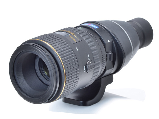

Firma Kenko Tokina wprowadziła do oferty Kenko Lens2scope – przystawkę okularową pozwalającą wykorzystać obiektyw fotograficzny jako lunetę obserwacyjną. Produkt dostępny jest w wersjach wyposażonych w bagnet dla obiektywów Canon EF (EF-S) oraz Nikon F (DX).
Poniżej prezentujemy zdjęcia i najważniejsze cechy Kenko Lens2scope
- Ogniskowa: 10 mm
- Światłosiła: f/4
- Konstrukcja wewnętrzna: 5 elementów w 3 grupach
- Pole widzenia: 42 stopnie
- Odstęp źrenicy: 20 mm
- Źrenica wyjściowa: 2.5 mm
- Ogniskowanie: manualne, pierścieniem na obiektywie
- Powiększenie: 1/10 wartości ogniskowej obiektywu
- Wymiary: dł. 110 mm, wys. 90 mm, szer. 80 mm
- Waga: 185 g
- Akcesoria w zestawie: etui
- Cena: 20.000 JPY (ok. 850 zł)
Co ciekawe, identyczny produkt sprzedawany jest już od jakiegoś czasu przez tajwańską firmę Tonta Electro Optical Co, LTD, która oferuje go zarówno w wersji prostej jak i kątowej, a także dodatkowo z bagnetem Sony Alpha i Pentax K.
