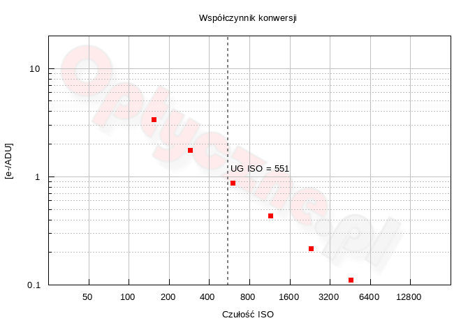

Poniżej przedstawiamy współczynnik konwersji (ang. conversion gain) matrycy wyznaczony dla różnych nastaw ISO. Parametr ten definiuje liczbę elektronów przypadających na jednostkę kwantyzacji przetwornika ADC (tzw. ADU, ang. ADC unit). Analiza tych danych pozwala określić tzw. wzmocnienie jednostkowe, czyli cechę charakterystyczną każdej matrycy definiującą czułość, dla której współczynnik konwersji jest równy 1 – to znaczy wartość z przetwornika ADC pokazuje wprost liczbę przetworzonych elektronów.
Współczynnik konwersji wyznaczyliśmy w oparciu o serię zdjęć tablicy Kodak Q-14. Pomiarów dokonaliśmy na surowych plikach przekonwertowanych uprzednio do 48-bitowych TIFF-ów bez demozaikowania. Dane na wykresie zostały zaprezentowane w punktach odpowiadających realnym czułościom matrycy, a wyniki odwzorowują średnią wartość z wszystkich grup senseli.
Fujifilm X-A7 - Zakres i dynamika tonalna
Dla najniższej natywnej czułości na jedną jednostkę kwantyzacji przetwornika ADC przypadają 3 elektrony. Przy 14-bitowym przetworniku daje to pojemność studni potencjałów (ang. full well capacity) na poziomie 54 ke–. Widać też, że punkt wzmocnienia jednostkowego wypada już dla czułości 551 (czyli nieco poniżej nastawy aparatu ISO 800). Przekroczenie tego progu powoduje, że za jakość obrazu odpowiadają już tylko i wyłącznie algorytmy cyfrowej obróbki sygnału, a nie tor analogowy matrycy. W związku z czym nie ma żadnego zysku ze stosowania takiej obróbki w aparacie i dokładnie te same efekty uzyskamy niedoświetlając zdjęcie, a następnie korygując ekspozycję w komputerze. W testowanym aparacie punkt wzmocnienia jednostkowego jest ustawiony niezbyt wysoko.

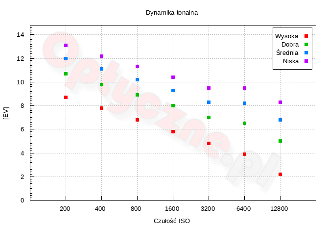

Dynamikę tonalną wyznaczyliśmy w oparciu o serię zdjęć tablicy Kodak Q-14. Pomiary wykonaliśmy na surowych plikach przekonwertowanych uprzednio do 48-bitowych TIFF-ów bez demozaikowania. Na wykresie przedstawiamy wartości zakresu tonalnego dla wysokiej, dobrej, średniej i niskiej jakości obrazu. Odpowiada to stosunkom sygnału do szumu na poziomie 10, 4, 2 i 1.
Dla najlepszej jakości obrazu przy ISO 200 (najniższej natywnej czułości) testowany aparat osiągnął 8.7 EV, a zatem 0.5 EV więcej niż poprzednik i jednocześnie podobnie jak M100. Biorąc pod uwagę fakt, że RAW-y w X-A7 (a także w EOS-ie) są 14-bitowe, można było liczyć na nieco lepszy rezultat końcowy. Nikon i Olympus mają z kolei 12-bitowe RAW-y i uzyskały odpowiednio 8.3 i 8.2 EV dla bazowych wartości ISO.
Rozpatrując kryterium niskiej jakości obrazu, dla bazowej czułości w X-A7 mamy do dyspozycji dynamikę na poziomie 13.1 EV, co oznacza, że trochę brakuje do wykorzystania w pełni zakresu pracy przetwornika ADC. Innymi słowy, zysk z zastosowania 14-bitowych RAW-ów nie jest zbyt duży.

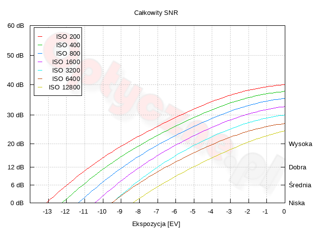

Poniżej przedstawiamy pełne wykresy SNR wygenerowane na podstawie wykonanych pomiarów dla wszystkich czułości aparatu.
Wartość 0 na osi OX oznacza maksymalną wartość, którą aparat może zapisać w pliku RAW. Na prawej osi OY oznaczyliśmy miejsca dla kryteriów SNR=10 (wysoka), 4 (dobra), 2 (średnia) i 1 (niska). Przy pomocy tego wykresu każdy może oszacować dostępną dynamikę dla wybranej przez siebie minimalnej użytecznej jakości obrazu. Wystarczy poprowadzić poziomą linię wzdłuż wybranego kryterium i odczytać wartość na osi OX, dla której linia ta przecina się z wykresem dla odpowiedniej czułości. Gdy np. uznamy za kryterium minimalnej użytecznej jakości 12 dB, widzimy, że dla ISO 1600 dynamika zbliża się do 8 EV.
