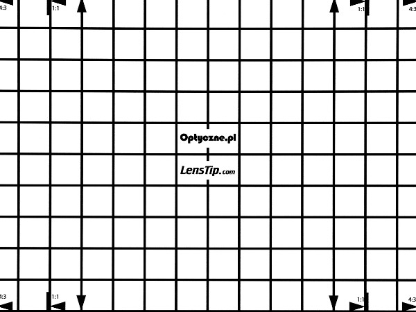

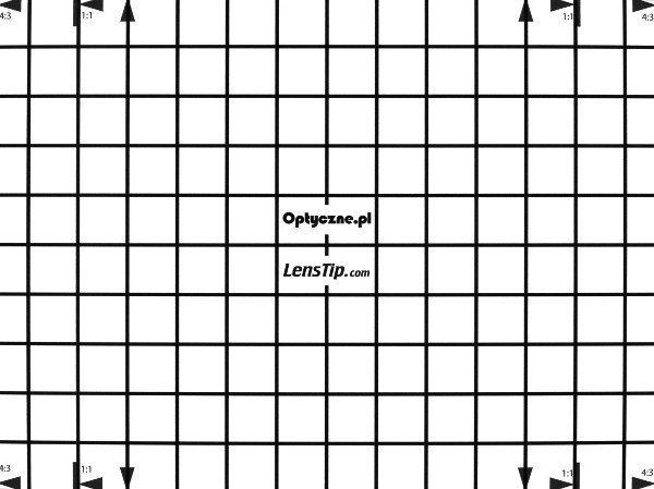

Przy tej ogniskowej nie spodziewaliśmy się żadnych problemów z dystorsją. Musieliśmy jednak upewnić się, że nasze oczekiwania są zgodne z prawdą, a na dodatek testy wykonać na plikach JPEG oraz RAW, bo te pierwsze w systemie Mikro 4/3 często są korygowane.
Okazało się, że dystorsja jest praktycznie zerowa i to niezależnie od tego, jakiego typu plików używamy. Formalny wynik, jaki uzyskaliśmy używając plików JPEG to +0.21%. W przypadku plików RAW było to +0.17%. Oba rezultaty są więc praktycznie takie same i zgodne ze sobą w granicach błędów pomiarowych.

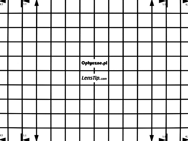

Po podłączeniu konwertera dystorsja zmienia znak, ale nadal jest bardzo mała. W przypadku plików JPEG uzyskaliśmy wynik −0.41%, a dla RAW-ów −0.40%. Ponownie mamy więc praktycznie takie same wartości na obu rodzajach formatów zapisu.
Olympus E-M5 II, 200 mm, JPEG
Panasonic Leica DG Elmarit 200 mm f/2.8 POWER O.I.S. - Dystorsja
Olympus E-M5 II, 200 mm, RAW
Olympus E-M5 II, 280 mm (TC), JPEG
