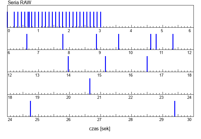

Nikon Z50 ma trzy tryby zdjęć seryjnych: wolne, szybkie i szybkie rozszerzone. Możemy uzyskać do 11 kl/s (ze wsparciem AF i AE) w przypadku JPEG-ów i skompresowanych plików RAW oraz 9 kl/s w przypadku nieskompresowanych surowych plików.
Tryb wolny natomiast umożliwia wybranie prędkości fotografowania w zakresie od 1 do 4 kl/s (w zależności od trybu zapisu) z krokiem jednostkowym. Można zatem dostosować szybkość fotografowania do sytuacji, w której będziemy wykonywać zdjęcia. W menu ustawień osobistych w zakładce d znaleźć można także opcję pozwalającą określić maksymalną liczbę zdjęć w trybie seryjnym. Dostępne ustawienia pozwalają na wybranie liczby z zakresu od 1 do 200.
Test szybkości wykonaliśmy z kartą SanDisk SDHC 32 GB EXTREME PRO 300MB/s C10 U3 UHS-II. Zdjęcia robiliśmy przy czułości ISO 1600 i czasie ekspozycji 1/1000 sekundy. Objętość pliku zapisywanego w formacie JPEG 8.8 MB. RAW-y zajmowały z kolei 31.1 MB.

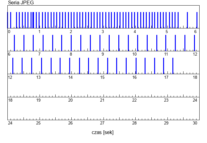

W przypadku fotografowania w JPEG-ach, aparat bez trudu osiąga deklarowane 11 kl/s. Prędkość ta utrzymuje się przez 5.5 sekundy, a następnie wyraźnie spada – do ok 3.5 kl/s. Następnie, w okolicach 17 sekundy mamy do czynienia z zapełnieniem bufora i Z50 nie jest w stanie wyczyścić go już do końca 30-sekundowej serii.
Jeżeli rozważymy RAW-y, to zauważymy, że również i w tym przypadku Z50 osiąga deklarowaną prędkość i utrzymuje ją przez równo 3 sekundy. Następnie bufor zapycha się na kilka sekund i już do końca 30-sekundowej serii aparat „wypluwa” fotografie w nieregularnych odstępach.
Podsumowując – Nikon Z50 pod względem trybu seryjnego radzi sobie, na tle konkurentów, całkiem nieźle. Przypomnijmy, że lepsze prędkości oferuje Canon M6 Mark II (do 14 kl/s, charakteryzuje się jednak nieco mniej pojemnym buforem). Fujifilm X-T30 daje z kolei, w trybie migawki mechanicznej, dostęp do fotografowania z 8 kl/s.

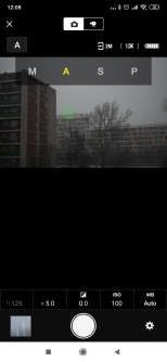

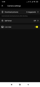

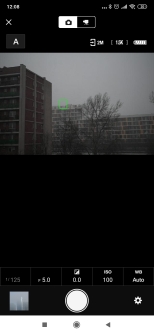

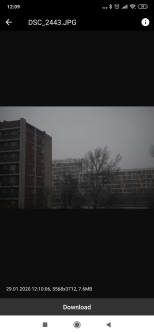

Nikon Z50 posiada moduł komunikacji bezprzewodowej Wi-Fi. Obecność omawianego modułu pozwala na połączenie z komputerem (program Nikon Camera Control Pro) lub urządzeniem mobilnym (tabletem lub smartfonem) za pomocą aplikacji Nikon SnapBridge. SnapBridge to platforma pozwalająca na stałą, bezprzewodową łączność aparatu poprzez standard Bluetooth.

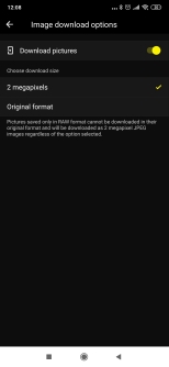

Aplikacja pozwala na zdalne wykonywanie zdjęć i przeglądanie fotografii obecnych na karcie pamięci, a także tych już przesłanych na urządzenie mobilne. Pierwsza z funkcji zapewnia podgląd kadrowanego obrazu na ekranie telefonu/tabletu. Dotknięcie ekranu w danym miejscu skutkuje ustawieniem ostrości w wybranym fragmencie kadru. Wykonanie zdjęcia odbywa się po dotknięciu przycisku z symbolem aparatu. Fotografie w tym trybie są automatycznie zapisywane na smartfonie, ich rozdzielczość jest domyślnie ograniczona do 2 MPix, można także wybrać pełny rozmiar. Mamy możliwość zmiany parametrów ekspozycji oraz balansu bieli. Zauważyliśmy jednak dziwne ograniczenia: zakres ISO ograniczono do 100–25600, natomiast automatyka WB nie ma żadnych dodatkowych opcji (np. „zachowaj ciepłe barwy”). Do tego możemy włączyć samowyzwalacz i wyłączyć tryb live view. W trybie filmowania nie mamy natomiast możliwości zmiany jakiegokolwiek parametru.
Aplikacja SnapBridge umożliwia przeglądanie zdjęć zarówno tych zapisanych na urządzeniu, jak i tych w aparacie. W tym drugim przypadku jednak, zanim podgląd będzie możliwy, aplikacja pobiera informacje dotyczące zdjęć zapisanych na karcie pamięci. Zdjęcia zapisane w aparacie możemy pobrać na urządzenie, przy czym mamy możliwość ustalenia wielkości kopiowanych zdjęć (2 MPix lub pełny rozmiar). Warto także dodać, że na urządzenie możemy skopiować filmy, niestety brakuje obsługi zdjęć w formacie RAW.
Nikon Z50 - Użytkowanie i ergonomia Nikon Z50 - Użytkowanie i ergonomia Nikon Z50 - Użytkowanie i ergonomia

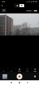

Komunikacja smartfonu z aparatem przebiega całkiem sprawnie. Gdy mamy aktywny moduł Bluetooth w aparacie, uruchomienie aplikacji na smarfonie inicjuje połączenie sparowanych wcześniej urządzeń automatycznie, co zajmuje kilka sekund. W aparacie możemy włączyć opcję, by każde wykonane zdjęcie było automatycznie kopiowane na urządzenie mobilne. Gdy wybierzemy rozdzielczość obrazów 2 MPix, kopiowanie pojedynczego zdjęcia trwa 10–15 s. Zdalne wykonywanie zdjęć i przeglądanie plików na karcie wymaga już połączenia Wi-Fi. Przełączenie się z jednego do drugiego odbywa się automatycznie i trwa zwykle około 5–10 sekund.
