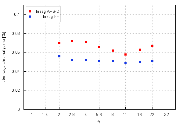

W podobnym tonie możemy wypowiadać się o poprzecznej aberracji chromatycznej. Jej przebieg w zależności od przysłony oraz użytego detektora przedstawia poniższy wykres.
Venus Optics LAOWA 15 mm f/2 ZERO-D - Aberracja chromatyczna i sferyczna

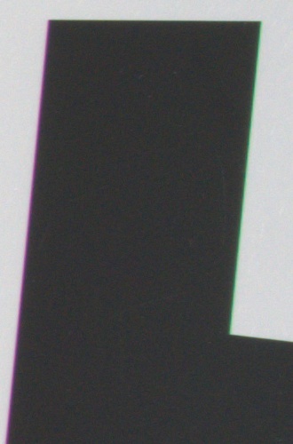

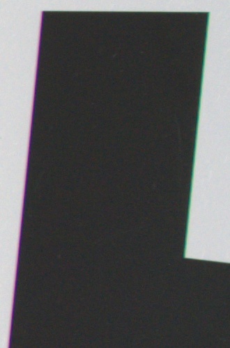

Uzyskane wyniki trzymają się przedziału 0.05–0.07%, a to oznacza, że poziom tej wady jest mały. Biorąc pod uwagę wymagające parametry obiektywu, zachowanie w tej kategorii oceniamy bardzo dobrze.
A7R II, RAW, f/4.0 A7R II, RAW, f/11.0

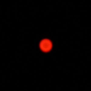

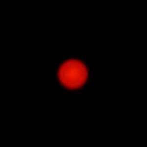

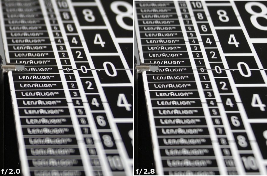

Testowany obiektyw ma sporo problemów z aberracją sferyczną. Objawiają się one w zasadzie we wszystkich aspektach testowych. Po pierwsze, zdjęcia do oceny podłużnej aberracji chromatycznej zaprezentowane na początku niniejszego rozdziały pokazują zauważalne przesunięcie głębi ostrości w kierunku dalszych odległości po przejściu od przysłony f/2.0 do f/2.8. To klasyczne „pływanie” ogniska. Owo „pływanie” jest też widoczne w pomiarach rozdzielczości. Tzn. ustawienie najlepszej rozdzielczości dla przysłony f/2.0, a potem przymknięcie obiektywu do f/2.8, powoduje bardzo nieznaczny wzrost MTF-ów. Wyższy wzrost obserwuje się dopiero po przestawieniu pierścienia ostrości w inną pozycję. O nieskorygowanej aberracji sferycznej świadczy też wygląd rozogniskowanych krążków światła uzyskanych przed i za ogniskiem. Ze względu na parametry obiektywu, trudno było tutaj uzyskać wyraźne krążki, ale i tak widać, że różnią się one od siebie dość zauważalnie.
A7R II, f/2.0, przed A7R II, f/2.0, za
