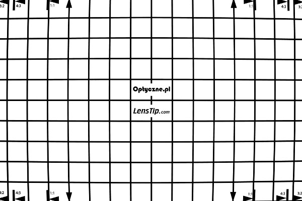

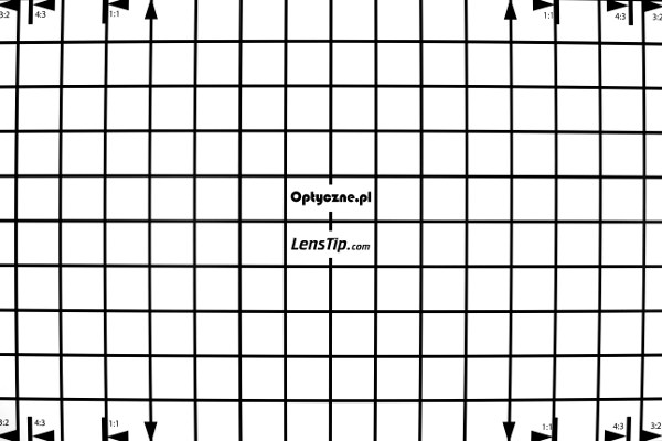

ZERO-D w nazwie zobowiązuje, a więc byliśmy bardzo ciekawi, jak testowany obiektyw poradzi sobie z dystorsją. Na mniejszej matrycy APS-C poradził sobie rozsądnie, bo uzyskany przez nas wynik to −1.06%. Po przejściu do pełnej klatki dystorsja wzrasta, ale wcale nie tak mocno, co jest bardzo dobrą wiadomością. Uzyskany przez nas rezultat to −1.68% i na tle konkurentów wygląda on bardzo dobrze. Ostatnio testowane przez nas obiektywy o ogniskowych 14–15 mm osiągały rezultaty w przedziale od −3% do −2%.
Korzystając ze zdjęcia nieba zaprezentowanego w zdjęciach przykładowych, udało nam się dokładnie wyznaczyć pole widzenia testowanego obiektywu. Wynosi ono 109.5 stopnia z błędem na poziomie 0.3 stopnia. Jest to więc wartość bardzo bliska deklarowanym przez producenta 110 stopniom.
Sony A7R II, APS-C, JPEG
Venus Optics LAOWA 15 mm f/2 ZERO-D - Dystorsja
Sony A7R II, FF, JPEG
